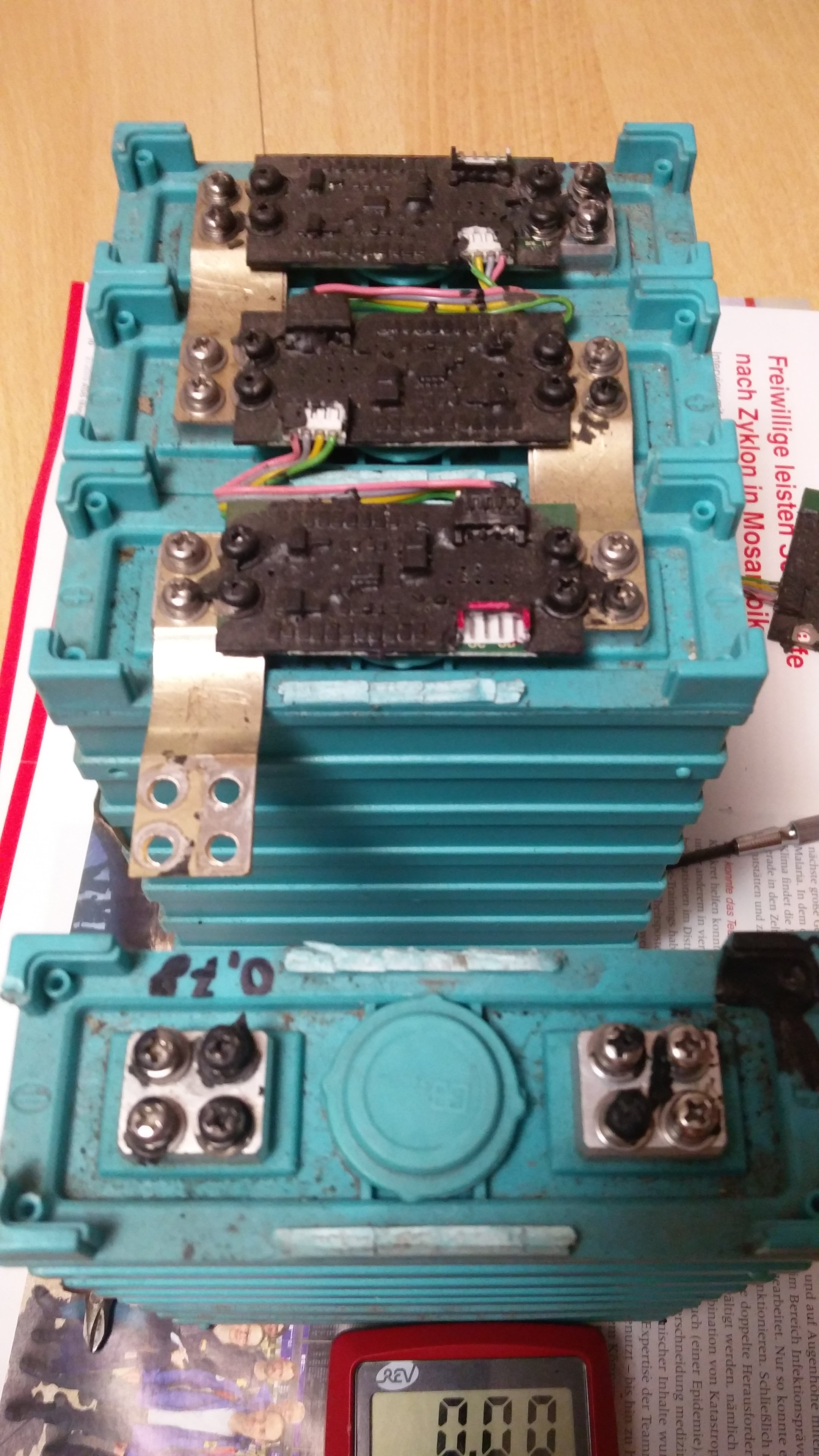

Habe mich teilweise falsch ausgedrückt. Lipo ist bei mir lifepo4. Um diese handelt es sich.
https://www.i-tecc.de/shop/einzelzellen ... -20ah-3-2v
Akku für Hawk 3000

Hallo Karlchen,
so eine LiFePo4-Zelle hält schon eine Menge aus.
Zur zukünftigen Akku-Umrüstung:
Bei einem kompletten LiFePO4-Akku wären 24s mit Nennspannung 77 Volt angesagt.
Auch unter Last wird der eine gute Spannungslage haben, dass das reicht.
Eigentlich müsstest Du zu der ersten Zelle nur 23 dazu kaufen und mit so einem BMS und in Serie verkabeln:
https://www.ebay.de/itm/24S-BMS-72V-LiF ... SwRB5c6~UW
Das wäre fast mehr Schraub als Lötarbeit, da Ringkabelschuhe an die BMS-Leitungen (sample cables) gelötet werden und später an den Polschauben verschraubt werden könnten.
Fertige LiFePO4-Akkupacks gibt es auch. Hier bis LiFePO4-72V scrollen:
https://www.ebay.de/itm/Lithium-Ionen-1 ... zL7ohHNDOw
Da kommt es aber darauf an, ob die Maße reinpassen. Mit den Einzelzellen hat man mehr Flexibilität.

Re: Akku für Hawk 3000
Ich habe einen Roller mit 20 S und musste im Winter auch eine Zelle tauschen, ist schon eine praktische Sache. Habe die Eine Zelle in Bayern für 70 EU gekauft.
