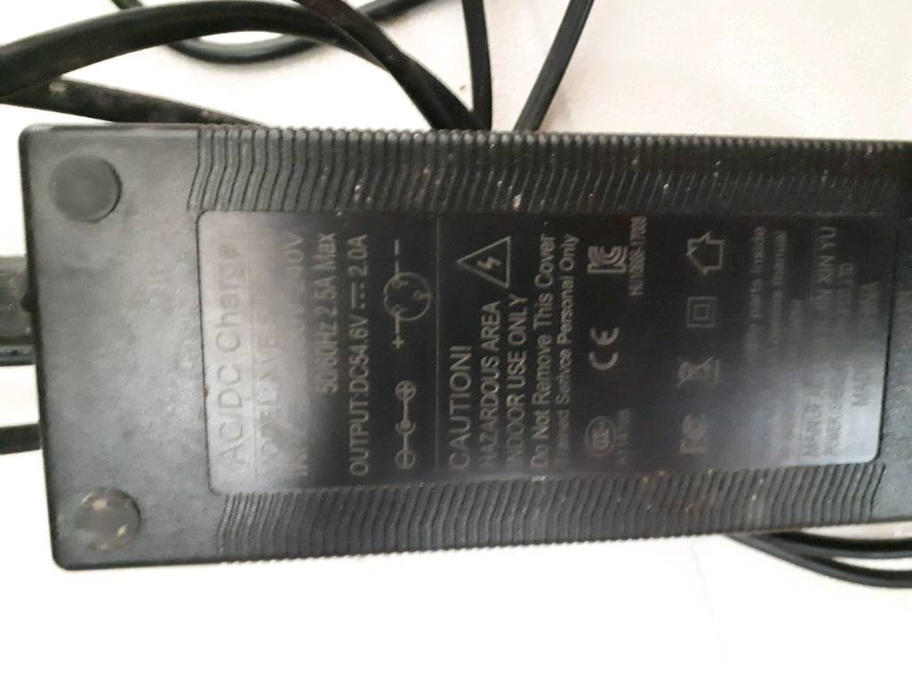

Re: Wieviel Volt zeigt ein voller Akku?
Das Ladegerät hat Output 54,6 V und 2A.
Nun weiß ich immer noch nicht ob ich den Akku kaufen soll, ob er für meinen Roller ok wäre...

- Beiträge: 6944
was für eine Ladeschlussspannung steht denn auf dem bisherigen Ladegerät des Rollers?
Wenn bisher 60 Volt an Blei-Akkus verbaut sind, sollten das 5x12 Volt sein, die mit über 72 Volt geladen werden.
Waren nur 4x12 Volt-Akkus drin, wäre es ein 48 Volt-Roller (z. B. SXT 1000) mit Blei-Ladespannung um die 57 Volt.
Ein neuer Akkupack in LithiumIonentechnologie für 48 (50) Volt (14s) kann theoretisch auf 14*4,3 Volt= knapp über 60 Volt gladen werden,
bevor die Zellen dauerhaft geschädigt werden. Wie schon achim geschrieben hat, ist das jedoch außerhalb der Spezifikation für Fahrzeuganwendungen.
Das fotografierte Ladegerät (ist es zum Akku gehörig?) ist aber für einen 13s Li-Ion-Akku mit 46,8 V Nennspannung. Falls hier ein 13s Li-Ion mit etwas anderem bis 60 Volt geladen wurde, wäre das richtig übel für die Zellen.
