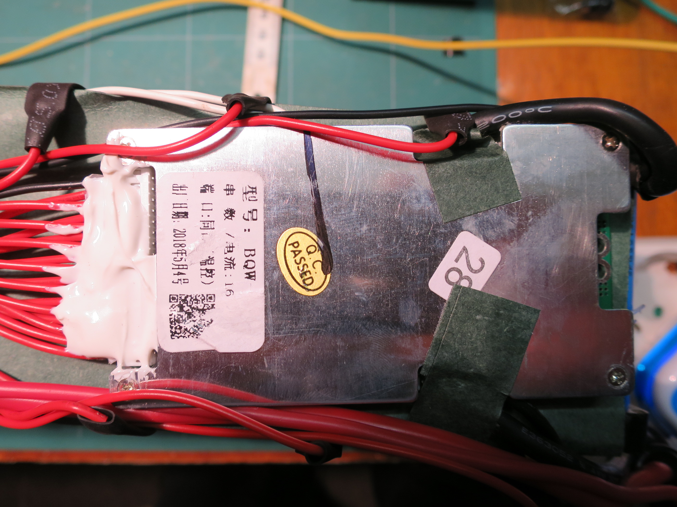

Die Balancierung setzt ein, wenn die Spannung eines oder mehrerer Blöcke beim Laden die Spannung von 4,2V erreicht hat (haben). Dann wird der Strom umgeleitet über einen Widerstand. Die Blöcke, die die Spannung von 4,2V noch nicht erreicht haben werden weiter geladen. Dieser Balancestrom liegt zwischen 70 und 100mA, um die Wärmeentwicklung in Grenzen zu halten.
Das auseinander Driften der Zellen hängt davon ab, wie gut sie vor dem Zusammenschalten selektiert wurden.
Der Stecker unter dem Silikon ist die beste Stelle zum Messen.
Vorausgesetzt das passive BMS hat keine Fehlfunktion, erfüllt es mehrere Aufgaben:
Überwachung jedes einzelnen Blocks der parallel geschalteten Lithium-Ionen-Zellen auf Unterspannung. Wenn auch nur einer der Blöcke die Spannung von 2,4V unterschreitet, schaltet das BMS den Akku ab.
Überwachung jedes einzelnen Blocks der parallel geschalteten Lithium-Ionen-Zellen auf Überspannung. Wenn auch nur einer der Blöcke die Spannung von 4,3V überschreitet, schaltet das BMS den Akku ab.
Bei Kurzschluss schaltet das BMS den Akku ab.
Bei Übertemperatur schaltet das BMS den Akku ab.
