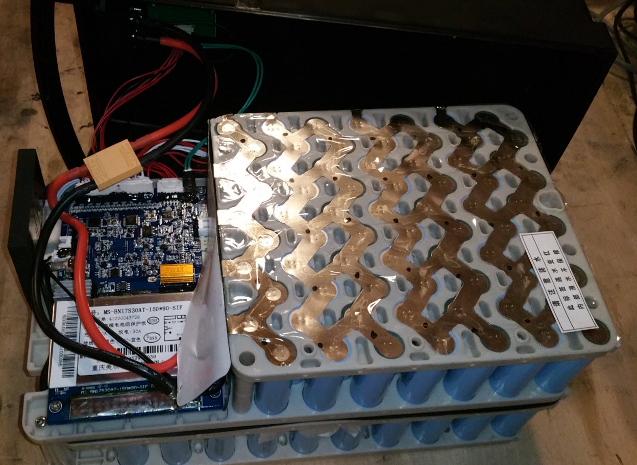

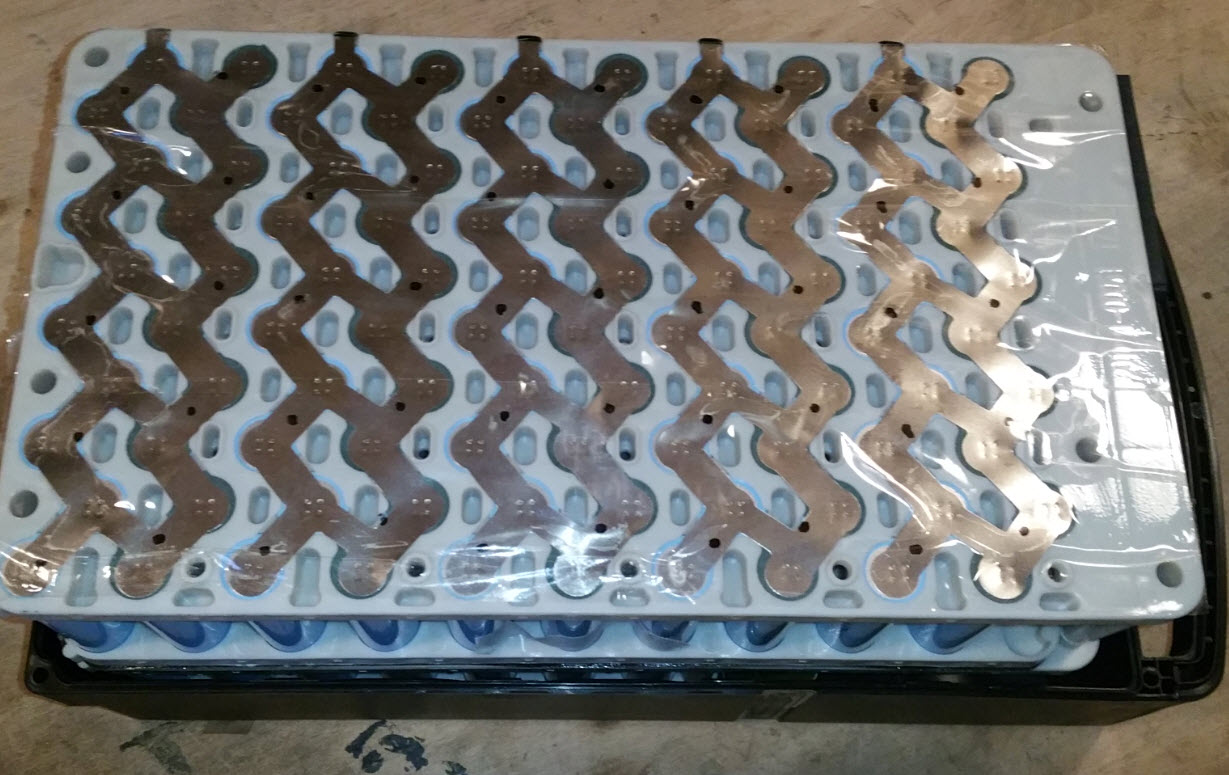

Fühlte mich heute abenteuerlustig und habe einfach mal den Akku geöffnet um dort hineinzulinsen und zu schauen ob sich darin irgendwas passendes für meine Zwecke befindet.

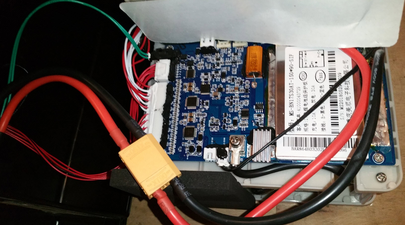

Hier mal die Bilder, eine Gehäusehälfte ab, ganz viele Zellen Andere Gehäusehälfte ab, Elektronik und noch mehr Zellen. Man beachte den XT90 Stecker der den Erfolg meines kleinen Projektes bedeuten könnte... Hier das BMS gehe ich von aus (?) links unten die ganzen Zellspannungen, dann Datenkabel zum Display aussen für den Ladestand und dann zwei grüne auf den Stecker.

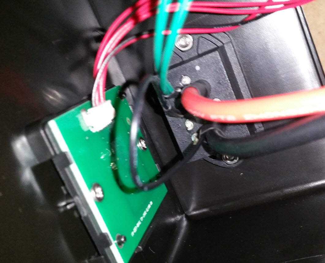

Hier jetzt der Stecker von innen und das Display (die Platine) Die grossen klar plus und minus, der schwarze ist mit einer Schlaufe auch auf den grossen minus. Die beiden grünen gehen parallel wieder zum BMS. Hier kommt gleich meine Frage

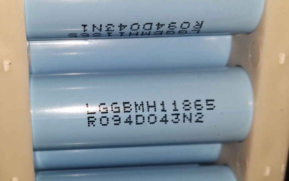

Und hier noch die Beschriftung des Zelltyps. Also quasi der http://www.geegood.com/productshow.asp? ... 87&cid=001

Wofür sind die grünen Kabel an den Stecker? Ich messe volle Batteriespannung aber von grün auf Plus glaub. Ist das sowas wie Battery sense damit der Spannungsfall im dicken Kabel nicht mitgemessen wird? Oder ist es was ganz anderes?

Bei dem BMS (Batteriemanagementsystem) vermisse ich ca. 10 Stück dicke MosFets (Transistoren), welche bei Kurzschluß oder Unterspannung (2,5V / Zelle) den Akku vom Roller elektrisch trennen.
Der Akkupack 17s10p besteht aus 170 Stück 18650er LG Zellen mit 3.400mAh? Es sind immer 10 Zellen parallel geschaltet und von diesen 10er Packs sind 17 Stück in Reihe geschaltet. 17 * 3,65V = 60V Nominalspannung. Die LadeENDspannung beträgt 17 * 4,2V = 71,4V.
Meist hat ein BMS einen Temperatursensor, welcher mit 2 Kabeln in der Mitte oder nahebei des Zellpacks angeordnet ist.

Es ist ein 17S 30A BMS verbaut. Mehr als 2kW solltest du nicht entnehmen. Und kommt der Escooter ES1 den Berg hoch?

Es sind LG 18650er Zellen mit 3.200mAh. Macht (17* 3,65V) * (10* 3.200mAh) = 1.986Wh oder 2kWh
Typ. Kapazität 3200mAh
Min. Kapazität 3100mAh
Nennspannung 3,6V - 3,7V
Ladeschlussspannung 4,2V ± 0,05V
Entladeschlussspannung 2,50V
max. Stromabgabe 3C = 10A
Chemische Zusammensetzung LiNiCoAlO2
Schutzschaltung (BMS Elektronik) nicht vorhanden
Pluspol flach (Flat Top)
Durchmesser 18,30 mm ± 0,05 mm
Höhe 65,1 mm ± 0,05 mm
Gewicht 49 g ± 0,01 g
Ladeverfahren CC-CV
Testergebnisse
Dann viel Erfolg mit deinem Projekt.
Ladeverfahren CC-CV
Testergebnisse

Jemand noch ne Idee was die grünen Kabel machen?
- Beiträge: 6501
Re: Ecooter Akku aufgemacht, was ist was
Sind für den grünen Strom zuständig.
Nein, Scherz bei Seite, wo führen die Kabel denn hin? Oft hat ein BMS eine sleep Funktion und ist erst beim Laden und Fahren aktiv.
