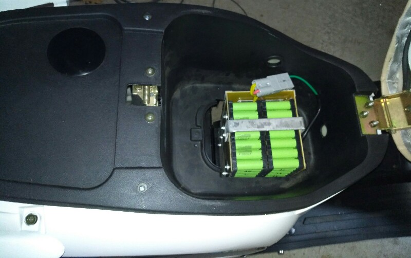

Hatte noch ein paar Zellen und ein BMS im Keller herumfliegen, da hab ich mir gedacht mach was draus....

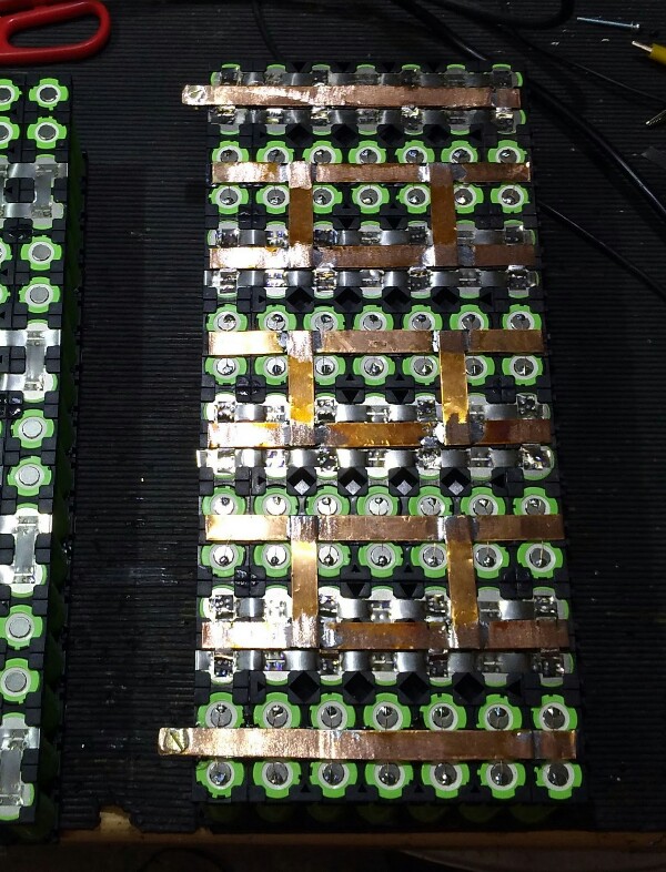

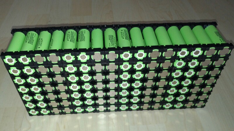

. Erster Block mit 8 x 14 Zellen.

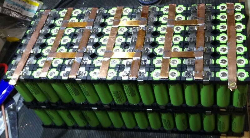

. Dieses mal die einfache und günstige Variante, Cell-Fuses mit Kupferstreifen.
. Zwei Blöcke mit 8 x 14 Zellen, sind dann 16s14p, also 60V, 40Ah.

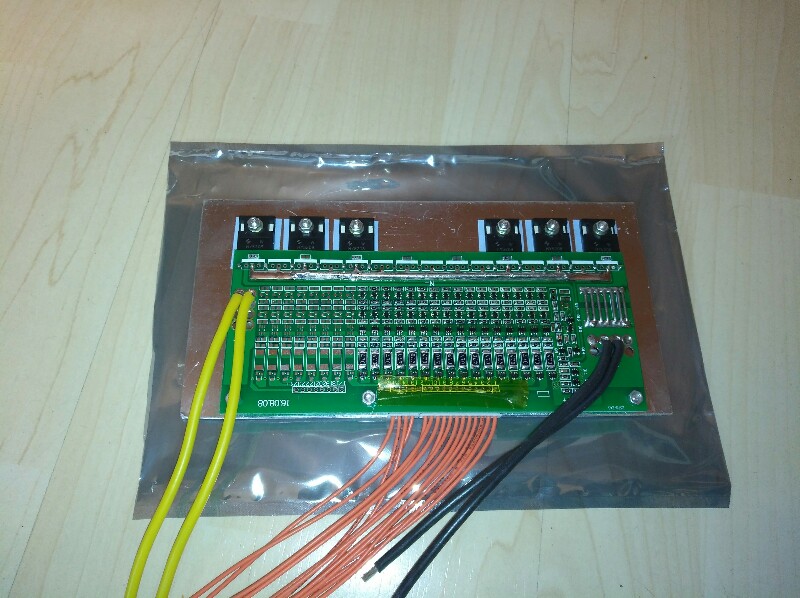

. 16s 100A BMS...

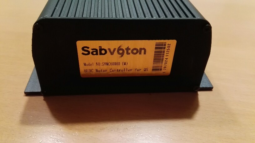

. Controller....

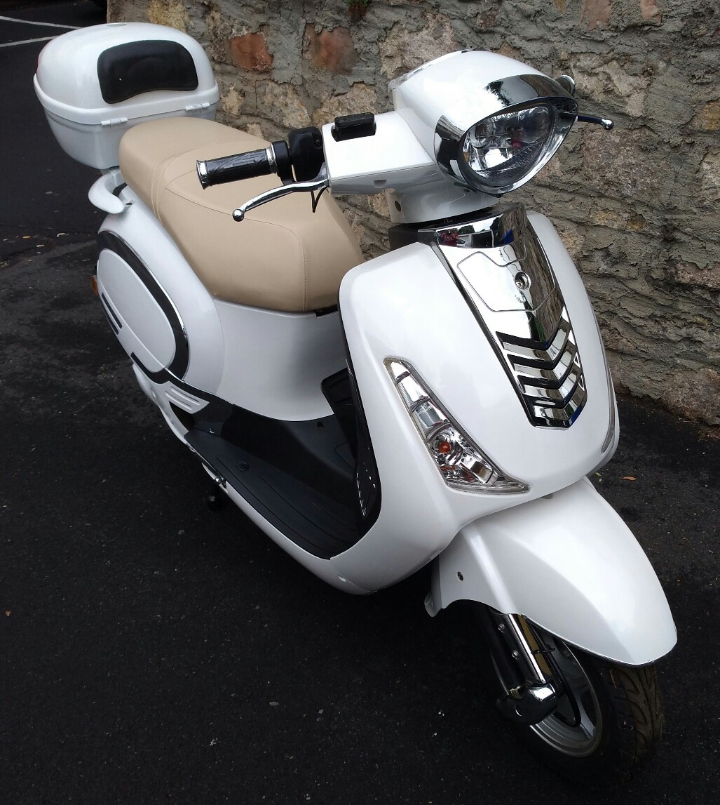

..und eingebaut in einen ausgeschlachteten (Controller und Akku fehlte), nagelneuen Roller der mir günstig zulief, Helmfach musste bisschen Leiden, dafür kann man den Akku (ca.12kg) rausnehmen. Bauzeit Akku ca. 7 Stunden, Materialkosten ca. 700€

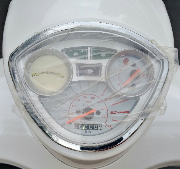

Das Schätzeisen habe ich mit einem Spannungsteiler an die 60V angepasst, da der Roller für 48V Bleiakkus vorgesehen war, funktioniert soweit ganz gut. Habe mittlerweile die ersten Testfahrten absolviert und bin begeistert, das Ding geht (offen) für einen 45er Roller wie die Hölle, super Beschleunigung, Höchstgeschwindigkeit 65 km/h laut Tacho.
Reichweite:
Wo ging mit Vollgas bzw. Strom, bergigen Gelände, Fahrergewicht 76kg, ca. 45 km.
Der Motor (Original 48V, 2500W) wurde mit max. 70A bestromt, also eine max.Leistungsaufnahme von 4200W bei 60V und hatte nach ca. 30km Vollstromorgie eine Temperatur von ca. 56° (Außen), der Akku ca. 32° (Zelle).
Das Teil wird für den Straßenverkehr jetzt auf 50 km/h gedrosselt, mal sehen was das an Reichweite bringt.
. 16s 100A BMS...
. Controller....

Glückwunsch zum Projekt! Manchmal ist ein kleines Projekt besser als ein großes......
Die doppelstöckige Anordnung gefällt mir gut - besser als beim einstöckigen cleartronic Akku von Emco.

Da waren es aber noch 7x16 auf dem Foddo, kommt aber aufs selbe raus, hast dich trotzdem nicht verzählt
Klasse Projekt! Echtes "Upcycling"!

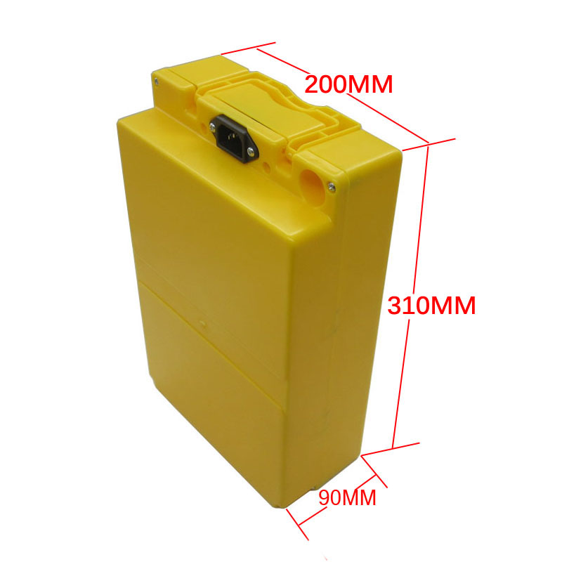

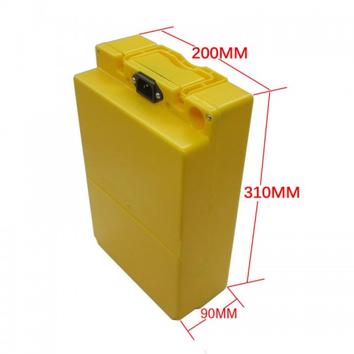

In Deutschland muß man die 18650er Zellen wohl in ein battery case einsperren. Bei Ali habe ich etwas gefunden für max. 130 Zellen. Wäre dann ein gelber Akku
Achja, kostet frei Haus ca. 32,- Euro.
Mit 3.450mAh Samsung wären 13s10p= 48V 34,5Ah = 1,6kWh möglich.

Musste ein bisschen suchen, da ich das BMS schon vor ca. einem Jahr gekauft habe, hier der Link:
http://www.batterysupports.com/60v-672v ... p-399.html

Ah, danke Volter ! Die meisten Batterie Sonderangebote für 2.5kW Motoren schwächeln ja am 50A BMS .
@ Danke auch, Peter51, wäre gar nicht auf die Idee gekommen, ein Leergehäuse zu suchen , Sachen gibts..
