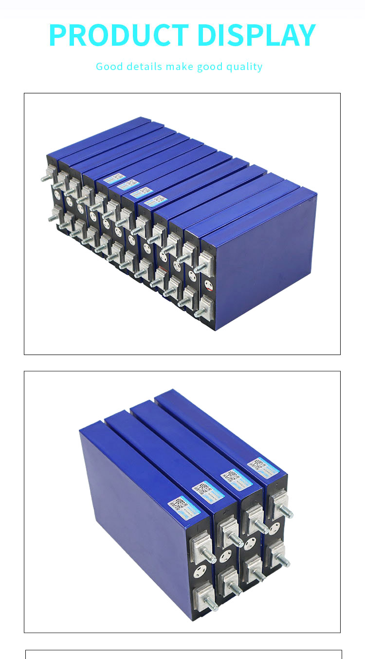

Das wäre dann z. B. mit diesen Batterie-Zellen:
Da würde ein 32 Ah LiFePO4 (21 Zellen und das Schutz-BMS) um 350 € liegen plus die Arbeitszeit und das Einlesen in die Thematik.
