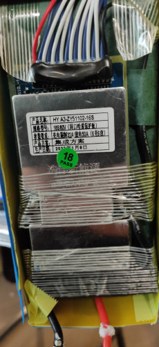

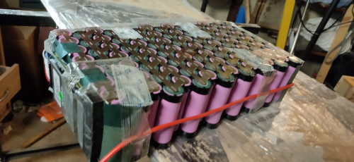

Wenn Du ihn rausbekommst siehst Du erst mal garnichts. Der Akku ist komplett in Schrumpffolie. Die muss man dann vorsichtig zerschneiden.
Wenn der Akku zu retten ist, vorher Schrumpffolie bestellen.
Dahinter sieht es etwa so aus:
BMS
Akku
Wie man deutlich auf dem zweiten Bild sieht, Akku hin.
