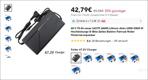

Hallo und Herzlich Willkommen,
glaubst Du auch an Hexen ?.... für 90 EUR, das ist Betrug ! Maße, auserdem immer 17S bestellen
Ich habe das hier gefunden und mal bestellt (könnte ich noch stornieren), sah aber ok aus, 60v 21Ah und knapp 6kg Gewicht für 90€:
https://de.aliexpress.com/item/1005007194111181.html
Nennspannung: 60 V
Nennkapazität: 70000 mAh
Zellkombination: 16 s7p Zelle
Menge (parallel * Reihe): 112 Stück
Lebenszyklus: 800 Mal (80 % Dod)
Nettogewicht: ca. 6000g
Abmessung: 310*150*70mm
Entladeabschaltspannung: 48 +/- 1 V
Ladeabschaltspannung: 67,2 V
Nennentladestrom: 80a
Momentan maximaler Entladestrom: 80a
Maximaler Dauerentladestrom: 40a
Maximaler Dauerladestrom: 10a
Lademodus: CC-CV
Standardladestrom: 2a
Schnellladestrom: 5a
Ladetemperaturbereich: 0~45°c
Entladetemperaturbereich: -20 ~ 65°c
Leistung: 1000–2500 W
Eingebaute hochwertige Hochstrom-BMS: Die Batterie verfügt über Überladung, Tiefentladung, Überstrom, Kurzschluss, Ladeausgleich der automatischen Identifikations- und Schutzschaltung.

conny-r hat geschrieben: So 2. Feb 2025, 09:26 für 90 EUR, das ist Betrug !
Das vermute ich leider auch. Die technischen Daten sind völlig unglaubwürdig bis unmöglich. Außerdem sind die deutschen Bewertungen automatisch übersetzte Texte in recht kryptischem Deutsch.
conny-r hat geschrieben: So 2. Feb 2025, 09:26 auserdem immer 17S bestellen
Dein Roller scheint ja schon einen Lithiumakku zu haben. Was steht denn auf dem Ladegerät als Ladeschlussspannung? 67,2V? Dann brauchst du 16s. Kostet in China grade ca. 170-210€.
