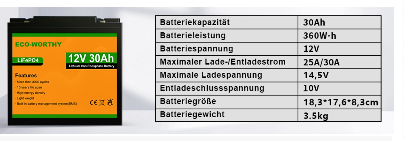

Es wird am zu geringen Entladestrom scheitern. > Beispiel
Gruß Conny

Danke für deine Antwort.
Schade, wäre eine schöne Alternative gewesen.

Das geht, der Krankenfahrstuhl hat bestimmt keine 1,2 Kw das könnten die Batterien mimal. Denke mal das der Krankenfahrstuhl ca. 600W hat das wären dann 10Amp.

Reihenschaltungen sind bei Akkus mit BMS keine gute Idee.
E-Bik Andi
Beiträge: 2043
PLZ: 72
Re: AGM gegen Lifepo4 (AGM Format) tauschen?
Beitrag von E-Bik Andi »
error hat geschrieben:
Mo 26. Feb 2024, 00:01
Steht auch dabei: max. 4 Packs in Reihe ;)
