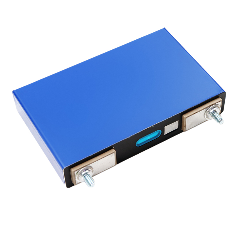

sieht allerdings so aus, als ob deren Akku 60Volt 55 Ah ein 16s-Akku wäre (Ladeschluss bei 67,2V):
https://www.haoyangsz.com/product/60v55ah-iron-box-2/
Es sind ja viele Fahrzeuge und Akkus mit diesen Pouch- bzw- Tüten-Zellen bestückt.
Ein 55Ah-Akku besteht dann als 16s eher nur aus 16 Tüten mit je 55 Ah Kapazität einzeln in Serie verschaltet.
Taugt eine davon nichts oder lebt sie nur kurz, ist das Ausmaß des Schadens auf den Gesamtakku größer, als wenn in einem gleich großen Akku aus 256 Stück 18650er Zellen, bei dem in 16 seriellen Zellensträngen jeweis 16 Stück dieser Zellen á 3.400 mAh parallel geschaltet sind, gleich mehrere dieser kleinen Zellen kaputt gehen. Die verteilen sich ja gleichmäßiger.
Wenn alle Zellen top sind, ist das natürlich kein Problem, Sicherer in Bezug auf Platzen/Rauch/Feuer sind die kleinen Zellen auch. Falls niemals eine platzt, spielt das aber auch keine Rolle. Oft sind die Tüten im Gehäuse fest verspannt, dass Vibrationen gar nicht erst nicht aufkommen.
Die Pouch-Akkus funktionieren ja, aber als höherwertiger schätze ich die stahlgekapselten Rundzellen in Größe 18650 oder 21700 ein,
deren Produktion natürlich auch mehr kostet.
Früher waren im Winter gefertigte Akkuzellen besser, als die aus der Sommer-Produktion. Mag sein, dass die Klimaanlagen der chinesischen Werke die Feuchtigkeitsprobleme jetzt besser im Griff haben und alle Zellen gleich gut sind.
Hao Yang scheint ein Werk zu sein, dass einzelne Zellen zu kompletten Fahrzeug-Akkus zusammenbaut:
https://www.youtube.com/watch?v=KqF8S8REr8s&t=30s
Nachtrag: In dem 60V 55Ah Akku "iron Box" ist möglicherweise diese neue Bauart drin (nur eben ohne das aufgesetzte Schraubgewinde):
https://de.aliexpress.com/item/10050068 ... 3960_1&s=p
Das käme jedenfalls von der Größe und auch vom ähnlichen Preis her gut hin.
Ich verwende von dieser Bauart die 117Ah-Zelle und bin ganz zufrieden.
