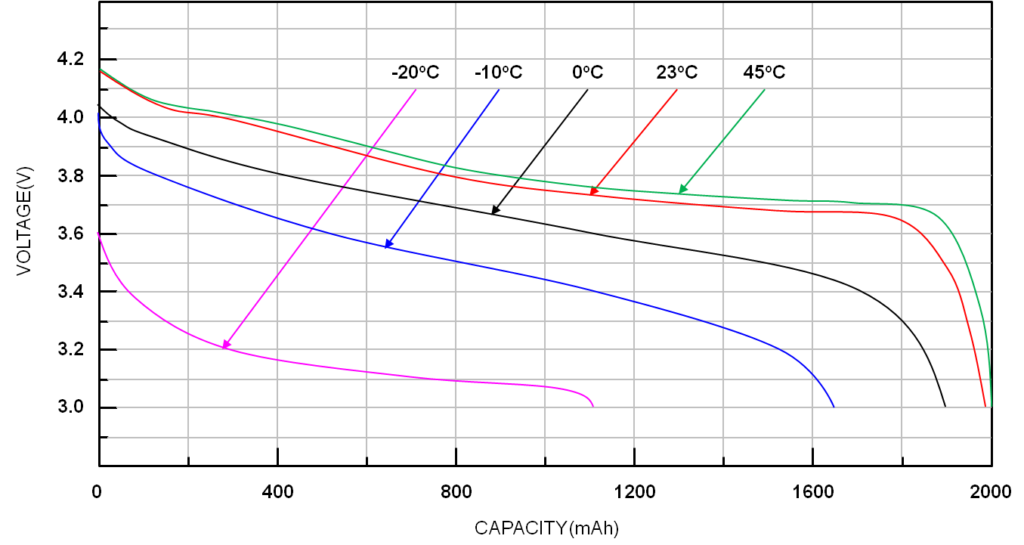

Hallo
bedingt durch geringerern Innenwiederstand kann man bei Lithium-Ionen-Zellen im Hochsommer (35-45°C) die meiste Ernergie aus einer Zelle herausbekommen. Nicht nur mehr Entnahmekapazität in mAh, sondern diese auch bei etwas höherer Entladespannungskurve:
Zwischen 23°C und 45°C ist der Zuwachs der Energiemenge aber relativ klein, wenn man das z. B. mit der Zunahme zwischen 1°C und 23°C vergleicht.
Über 45°C geht es wieder abwärts und mehr als 55°C sollte den Zellen auch nicht zugemutet werden.
Unter Minus 10°C lassen die Meisten ihre Roller ohnehin stehen.
