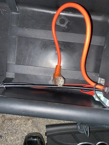

60V mit 2x 2000W gekauft. Als Basis-Akku ist ein 20 Ah Akku unter der Sitzbank verbaut. Ich möchte im Bodenfach ein Zusatzakku installieren mit größtmöglichen Kapazität.
Die max. möglichen Maße sind: 365x180x80mm
Das Anschlußkabel hat einen „T“ Stecker. Also eckige Pole.
Was paßt hier hinein und wo kann ich das kaufen?

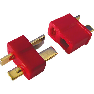

Meinst Du mit T-Stecker diesen?
https://www.reichelt.de/steckverbinder- ... gIOl_D_BwE
Oder den Typ FASTON Flachstecker:

Hallo Didi,
Nein. Ich meine diesen Kabelanschluẞ hier.

Hallo Wolli,
na Ja, den hatte ich unter der Bezeichnung T-Stecker jetzt nicht unbedingt erwartet:
https://de.aliexpress.com/item/32613255436.html (als Ladekabel)
Der Stecker ist abweichend vom europäischen C13-Stecker, und passt auch auf die Gegenstecker-Version mit Mittel-Pol quer.
Benutzt werden aber nur die Pole außen und falls nur zwei Pins außen da sind, geht der C13 auch.
Im Roller ist offenbar ein Stecker-Kabel für höhere Stromstärken (schwer zu bekommen). Das Kabel oben ist dünner und taugt eher zum Laden.
