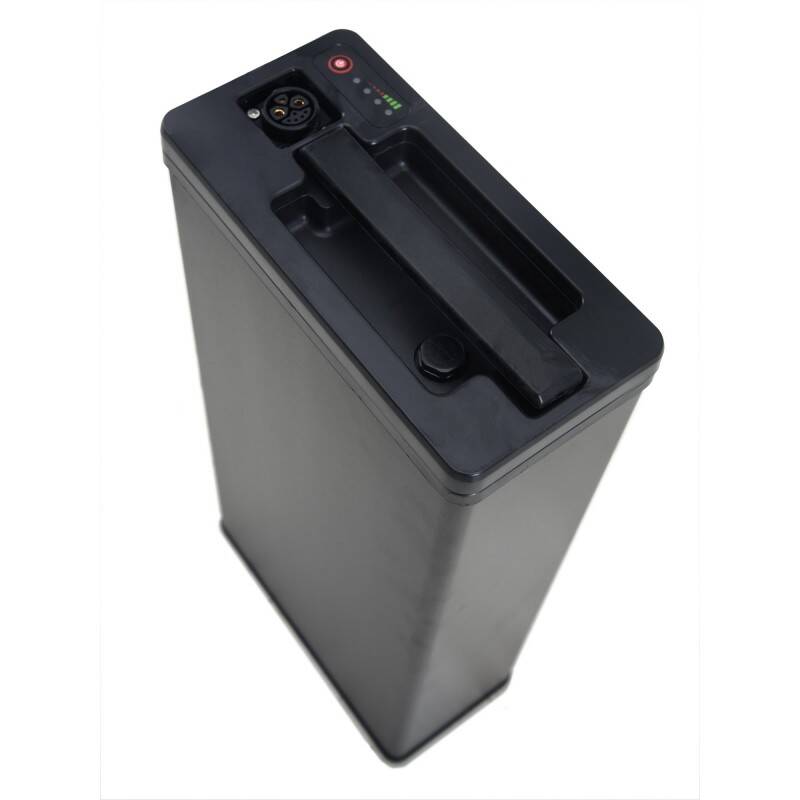

Du hast offenbar den Akku mit dieser Chogori 2+1+5 Buchse:
Wenn Du jetzt hierauf anwortest (dein 3. Post im Forum) wird hoffentlich die Funktion PN aktiv.
Kollege FDemmer baut die Akkus wohl in Kleinserie. Kannst dort ja mal nachfragen was da aktuell möglich ist.

Hallo Didi, ja mein Akku sieht so ähnlich aus! Er hat die Masse: H 340mm, B 205mm, T 71mm. Sind die Masse mit deinem Akku identisch?
