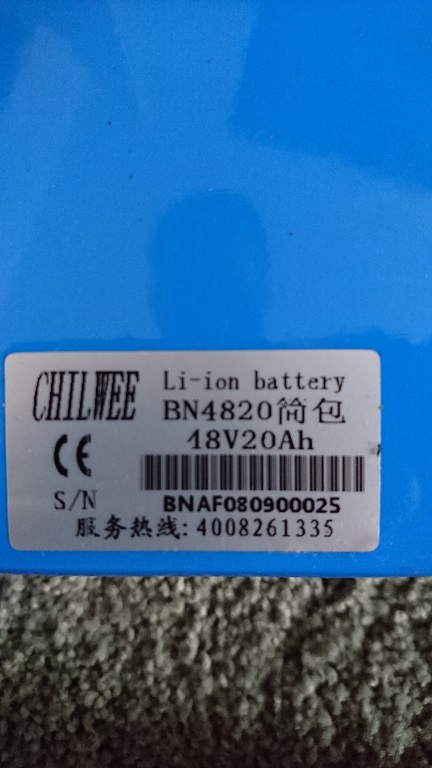

ich bräuchte für mein E-Moped einen 48 V, 20 Ah Akku, da der alte statt den anfänglichen 50 km Reichweite nach ca. 3 Jahren nur mehr 8 km Reichweite hergibt. Es handelt sich um dieses Moped, welches laut Verkäufer mit einem 48 V, 20 Ah Akku betrieben werden kann:
https://www.e-techbike.at/produkte/e-fa ... l28-detail

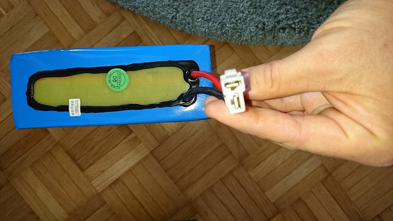

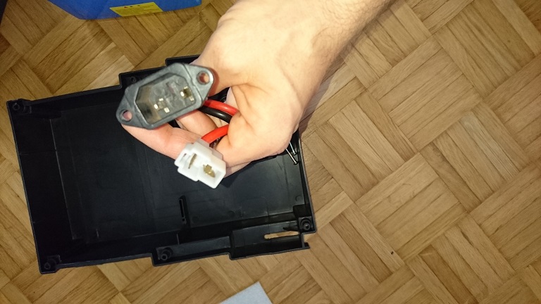

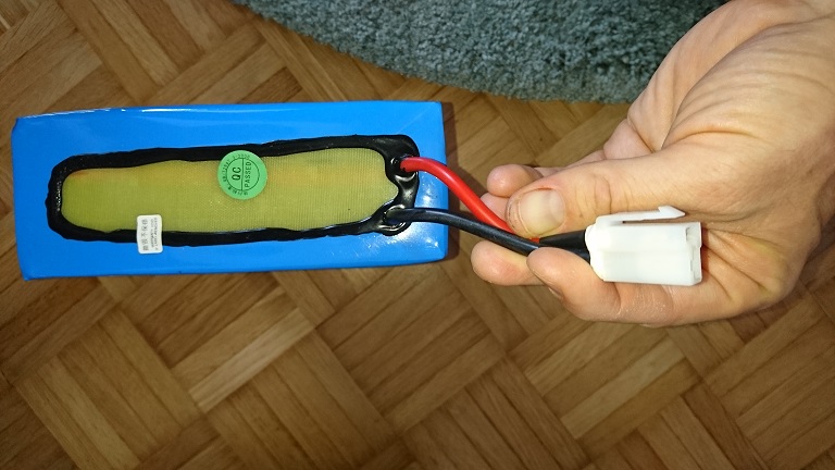

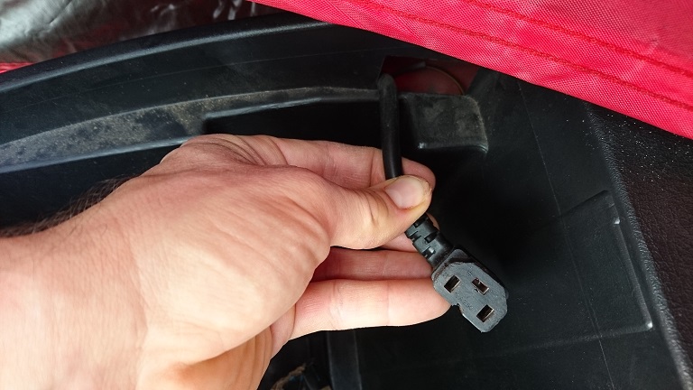

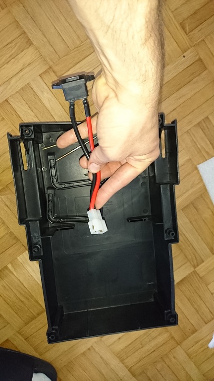

Der alte Akku hat nur 2 Anschlüsse, der neue (siehe Link unten), den ich von aliexpress bestellen will, hat aber 3 Anschlüsse, weswegen ich verwirrt bin. Bzw. sieht man in den Fotos, dass mein alter Akku in einer schwarzen Kunststoffbox verbaut war, wobei die 2 Akkuanschlüsse (die heißen glaube ich Deans Stecker??) in der Box mit einem Adapter verbunden waren (siehe Bilder) und außen ging dieser Anschluss dann zum Ladegerät bzw. im Moped in der Akkubox zu so einem Anschluss.
Meine Frage ist also, ob der unten verlinkte Akku der richtige für mich ist und wieso er 3 Anschlüsse hat und nicht 2. Des Weiteren muss ich beim neuen Akku auswählen (siehe link), welche Stecker ich haben will beim Ladegerät und beim Akku selbst. Als Netzstecker wähle ich natürlich den EU Flachstecker, aber ich bin unsicher, was ich bei den anderen wählen soll, vor allem deshalb, weil der neue Akku ja 3 Anschlüsse hat. Ich will den neuen Akku wieder in dieselbe schwarze Kunststoffbox einbauen, die auch einen Griff hat, damit ich den Akku in der Wohnung laden kann (ich habe sonst keine Möglichkeit, ihn zu laden).

Der Akku von Alibaba hat ein BMS, das erkennt man schon daran, dass er zwei Stecker bzw. drei Anschlüsse hat, einen für Laden und einen für den Verbraucher = Roller. Die Frage ist nur, ob Minus oder Plus gemeinsam genutzt sind. Und die chinesischen BMS-Lösungen haben alle eine Balancingfunktion, wenngleich auch nur für kleine Ausgleichsströme, aber zumeist harmoniert das mit den mitgelieferten Ladegeräten ganz gut.
Im Zweifelsfall mußt Du mal mit einem Elektroniker sprechen, der Dir passende Adapter verlötet.

@STW - danke für die Info, also wird der Alibaba-Akku über den Rundstecker, bei dem 3 Pins reingehen, geladen (siehe Fotos beim Link - denn das Ladegerät hat ja das Gegenstück. Und dann kann man wählen, welche Stecker direkt am Akku (rotes und blaues Kabel) verbaut werden, das sind dann die Stecker, die direkt am Moped angeschlossen werden beim ENTladen des Akkus.

das ist - glaube ich - richtig verstanden.
Vermutlich musste bisher beim Laden die Kabel-Strippe aus dem Roller mit dem schwarzem Kaltgeräte-Stecker (wie beim Desktop-Computer-Netzkabel) immer erst abgezogen werden und dann der Ladegerät-Stecker in die Buchse.
Wenn das separate Ladekabel des neuen Akkus nun aus dem Gehäuse herausgeführt wird, könnte man sich dieses Umstecken sparen und beim Laden (das ohnehin mit dem zum Akku gehörigen Ladegerät erfolgen sollte) nur den neuen Zugang benutzen (der vom BMS im Akku überwacht wird).
Da der China-Akku für 1.000W / 30A gedacht ist und der Roller lediglich 500 W hat, hast Du wohl richtig ausgesucht. Ein Akku mit mehr als den 20 Ah ginge vermutlich auch, solange er in das Gehäuse passen würde und hätte mehr Reichweite. Das Akku-Kabel für den Fahrstrom kannst Du Dir mit dem Stecker bestellen für den Du am einfachten eine Gegenbuchse bzw, einen Gegenstecker bekommen und anlöten (lassen) kannst.
Mit den XT-Modellbausteckern wie XT60 (bis 45/60 Ampere) kann man dies z. B. zuverlässig lösen.
Die Verbindung, die bisher innen an die Akku-Buchse angeschlossen ist, könnte die sein:
https://www.ebay.de/itm/10x-Gehaeuse-2- ... 2794957344 (Anders als DEAN-T)
Da müsste statt dessen z. B. die dran:
https://www.ebay.de/i/222732525333?chn= ... gLJ0PD_BwE
Und am Akku die andere XT60 Seite.
Wenn unser hiesiger Akku-Schweißer Dir ein günstiges Angebot macht, könnte natürlich auch direkt die Steckverbindung an den neuen Akku dran, die jetzt genutzt wird.

Danke auch Dir für die Erklärung, allerdings ist mir nicht ganz klar, wieso ich einen XT60 Stecker bräuchte, da ich ja diesen Flachstecker (der ist also kein Dean T - siehe Fotos von mir?) verbaut habe. Theoretisch könnte man ja ganz einfach beim neuen Akku den gleichen Flachstecker (Female) verlöten lassen, der dann zu dem schon vorhandenen Verbindungsstück (Siehe Foto: das kurze Kabel mit Male-Flachstecker auf Kaltgeräte-Einbaustecker) passt?
