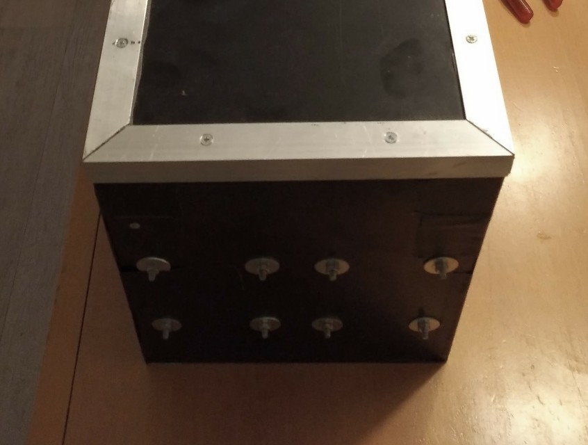

Am hinteren Ende sitzt das original Blech wieder.
Am vorderen und hinteren Blech hab ich Löcher gebohrt, da wo am Akku die Enden der 8 Gewindestangen raus schauen, die die Zellenblöcke zusammenhalten.
Damit ist der Akku einmal geklemmt und durch die Löcher kann er auch nicht nach oben raus bzw. sich bewegen.

Ah gut, die Batterie ist so ja 1A mit dem Batteriekasten verschraubt!
