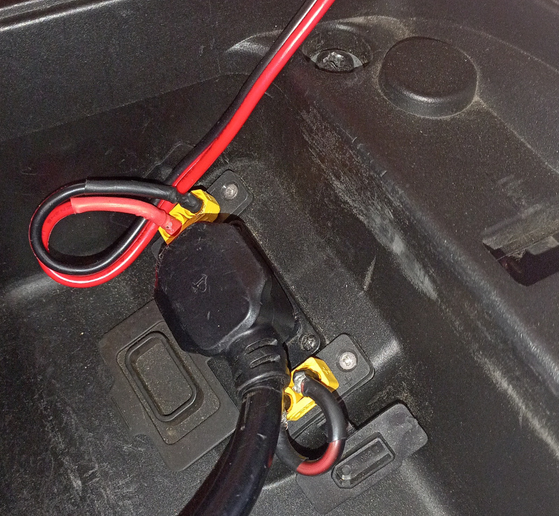

Freudlicherweise erreichen die Akkus (hoffentlich) niemals eine Spannungsdifferenz von 40V. Zum Laden schließe ich die Schaltung kurz. Das sieht so aus:
Die obere Leitung führt zur (nicht angeschlossenen) Zusatzbatterie. Der untere Stöpsel schließt den Weg Ladestecker <--> BMS kurz damit ich laden kann. Lessons learned: (1) nächstes mal anders herum, der Zusatzbatteriestecker im Weg ist und man diesen 'rausnnimmt bevor man das Ladekabel anschließt und (2) die Schrumpfschläuche am Kurzschschlussstecker sind besser auszuführen, die leiden offenbar mechanisch und ich hab' gerade keinen XT90 am Start. Als Notiz: einfach parallel schalten, dann stehe ich ruckzuck an der Kreuzung weil die Zusatzbatterie gerne mal versucht Strom in das BMS zu speisen und der Roller das übel nimmt.
Gruß // Sven-Ola
