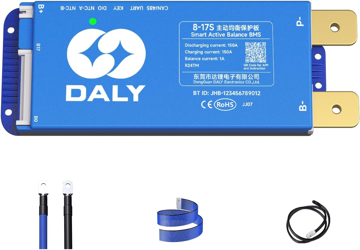

Na Ja, andere Einträge im Netz zur BT-Kommunikation sprechen davon, dass man ein Daly-BMS doch mit dem Smartphone koppeln muss und dann den Code 123456 eingeben soll.
Bei dem fest in der Box intallierten Akku, wäre es einigermaßen merkwürdig, wenn da so ein Bluetooth Dongle mit drin wäre, wofür die o. g. Anleitung wohl war. Mag sein, dass es mit dongle ein spezieller Weg ist.
In der Box hätte ich eher so Etwas erwartet:
Aber Daly-BMS hatte ich noch nicht. Insofern kenne ich die Tricks da nicht.
