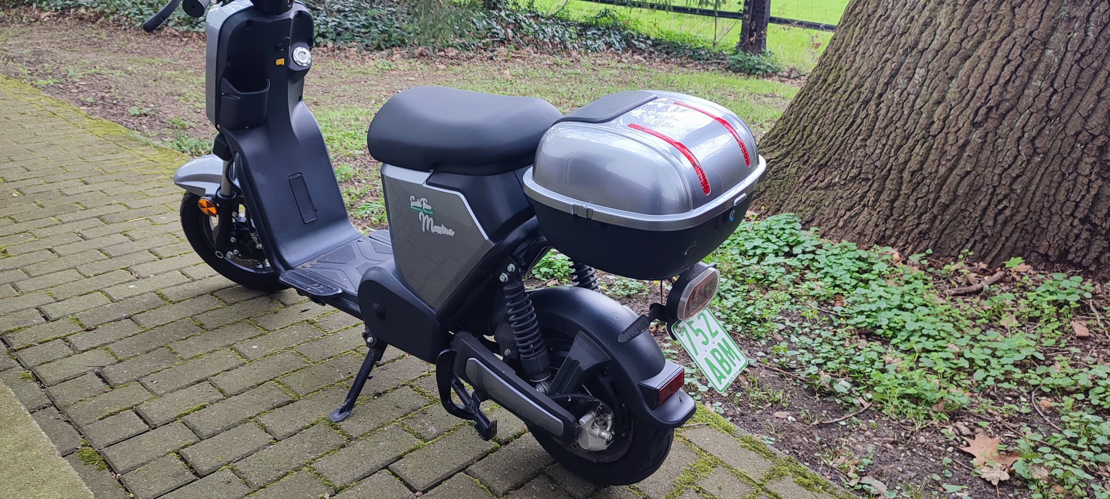

ich bin neu hier im forum und ich bin in besitz eines santa tina e-rollers, modell Messina.

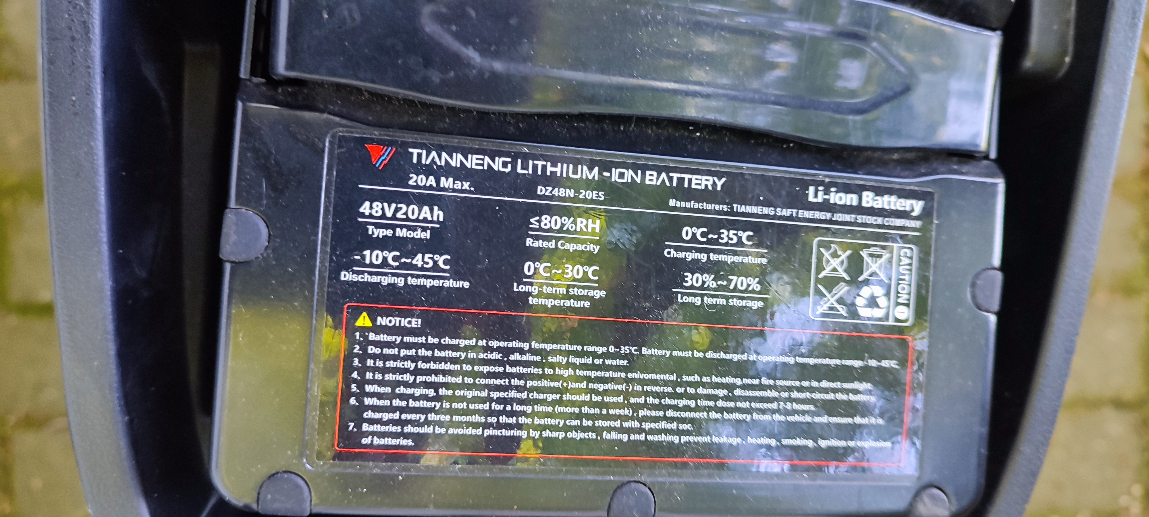

ich suche einen neuen akku für meinen roller - möglichst lithium ionen akku - 48 volt / 20 Ah, ls herausnehmbares akku pack, wenn lithium ionen akku nicht möglich ist, ein blei akku äre auch machbar.

wenn Du bei dem Roller wirklich noch in neue Teile inverstieren willst,
ergibt sich die Frage, ob es bisher ein Lithium-Ionen-Akku in 13s-Bauweise ist, oder einer in 14s-Bauweise?
Ggf. steht auf dem Ladegerät die maximale Ladespannung drauf. Für Fahrzeugnennspannung 48 Volt kommen häufiger 13s-Akkus zum Einsatz, wie die Nennspannung eigenlich nur bei 47 Volt liegt. Das Ladegerät hätte dann die Angabe z. B. 48V (max. 54,6 Volt). Andere Roller verwenden 14s-Akkus mit eigentlich 50 Volt Nennspannung, wo die maximale Ladespannung dann 58,8 Volt beträgt.
Wenn das alte Ladegerät nicht mehr genutzt wird, ist man in der Wahl dann freier.

es war mir schon fast klar, dass der wert eines rollers im funktionierenden akku liegt, aber ein santa tina roller modell messina 45/kmh kostet so um die150 euro, in neu und der roller, der hier gemeint ist ist baujahr 2022 - erstzulassung war 17.03.2022. dass der akku nicht mehr richtig funktioniert, ist wohl meine schuld, ich hätte die anleitung besser lesen sollen und auch über den winter den akku hin und wieder aufladen sollen. jetzt fährt er voll aufgeladen noch einen kilometer und dann fällt der akku ziemlich stark ab.

meinen santa tina roller würde ich jetzt gerne veräußern, ich muss nur wissen, wo es passende akkus gibt und was sowas kostet, ich möchte nicht unbedingt lediglich 100 euro für den roller ohne akku bekommen, dafür ist er zu schade und sieht einfach zu gut aus.
deshalb hier auch meine frage, wo gibt es einen passenden akku-pack ?? der akku ist ja ein teil von ca 8-9 kilo und den maßen (H-B-T) 26, 18, 15 cm

wenn man den originalen Akku nicht so ohne weiteres nachbekommt, ist es mit einer Alternative elleine auch nicht getan, weil man die passende Steckverbindung herstellen muss.
