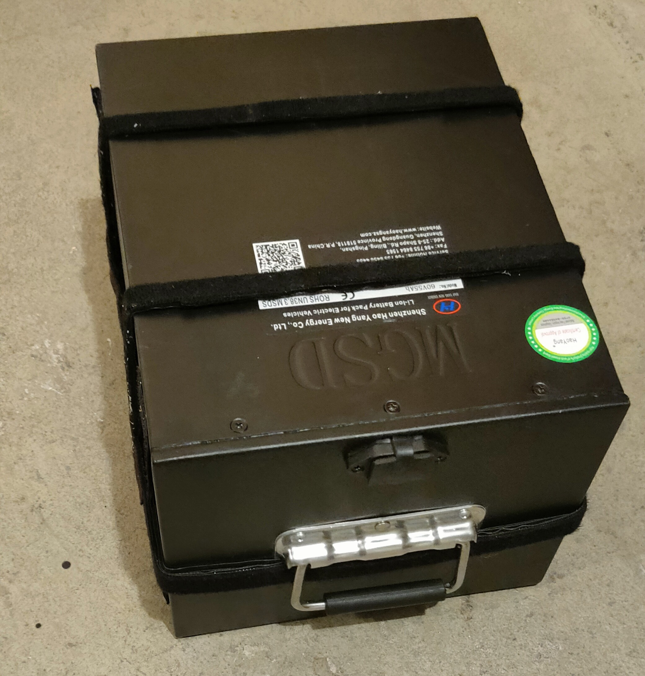

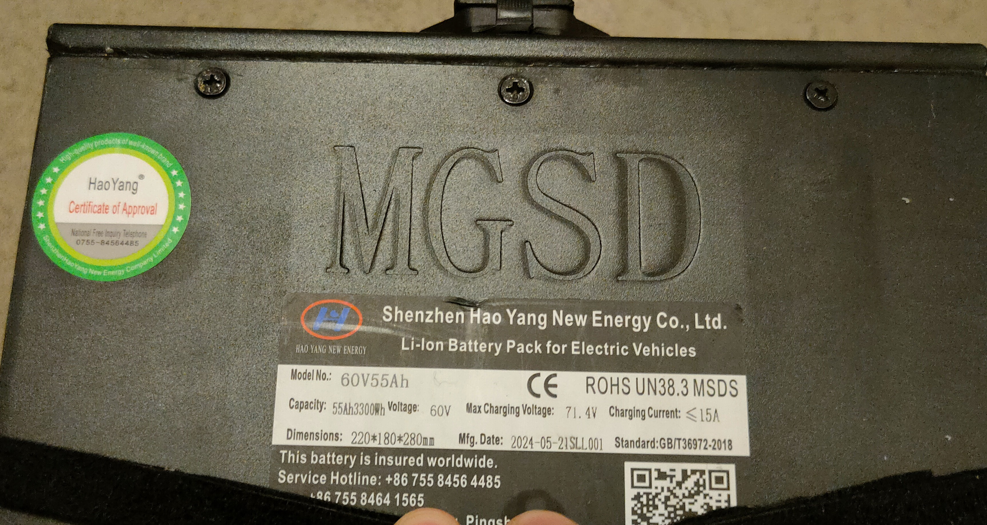

Wobei ich die 55Ah nicht wirklich nachvollziehen kann. :?:
Die Frage ist, ob das Gehäuse in dieser Größe überhaupt Zellen in dieser Menge aufnehmen kann!?
Kannst ja mal was über Reichweite, Ladezeiten etc. berichten!

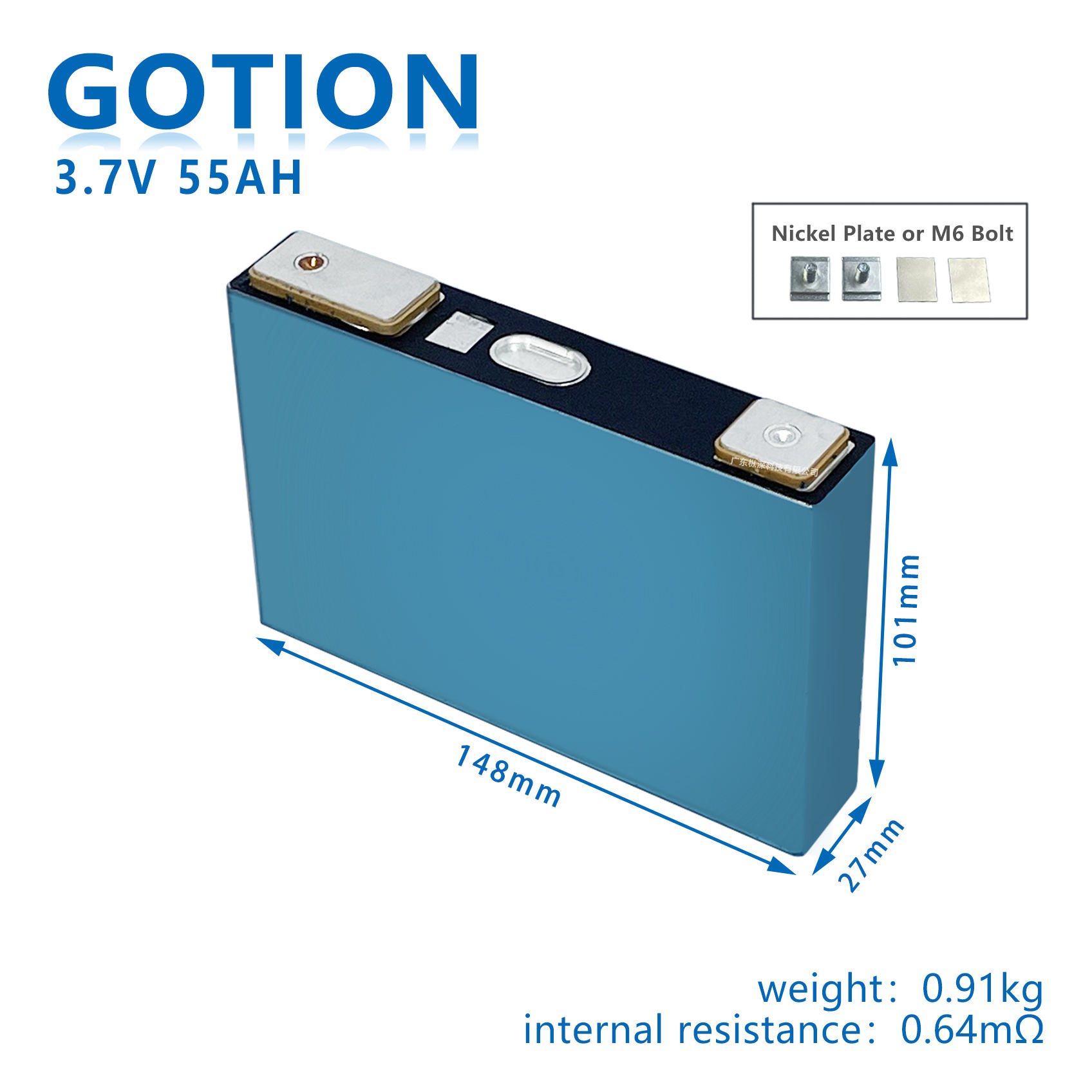

aus meiner Sicht wird es kein Problem sein ein BMS und 17 Stück ähnlicher Zellen, wie diesen:
https://de.aliexpress.com/item/10050063 ... ry_from%3A im betreffenden Gehäusemaß unterzubringen.
Wenn die Box um die 20 kg wiegt, käme das hin.
Ich habe beim Laden einen Zähler an die Steckdose gehängt. Nach meiner Berechnung passt alles

und Didi hat Recht, da sind NCM Zellen drin.
