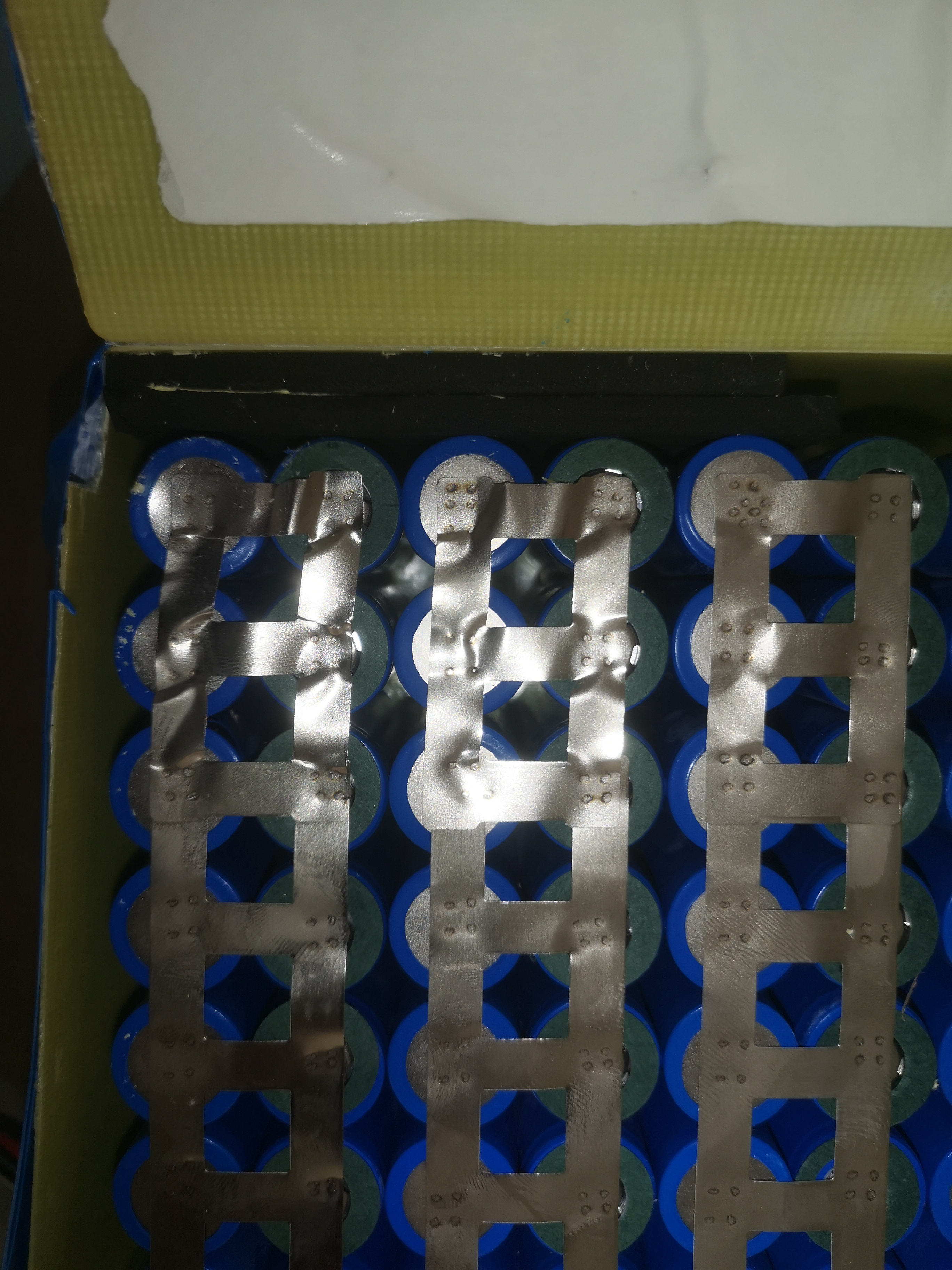

Erstmal vorweg: Ich habe den 16s-8p-24Ah-Akku über Aliexpress reklamiert, bevor ich mich mit dem Händler absabbel. Die haben schnell reagiert. Ergebnis: Der komplette Kaufpreis von 176€ war nach zwei Tagen oder so wieder auf meinem Konto. Da die Firma mir kein Rücksendelabel geschickt hat, sitze ich jetzt auf dem Schrottakku und muss ihn entsorgen.

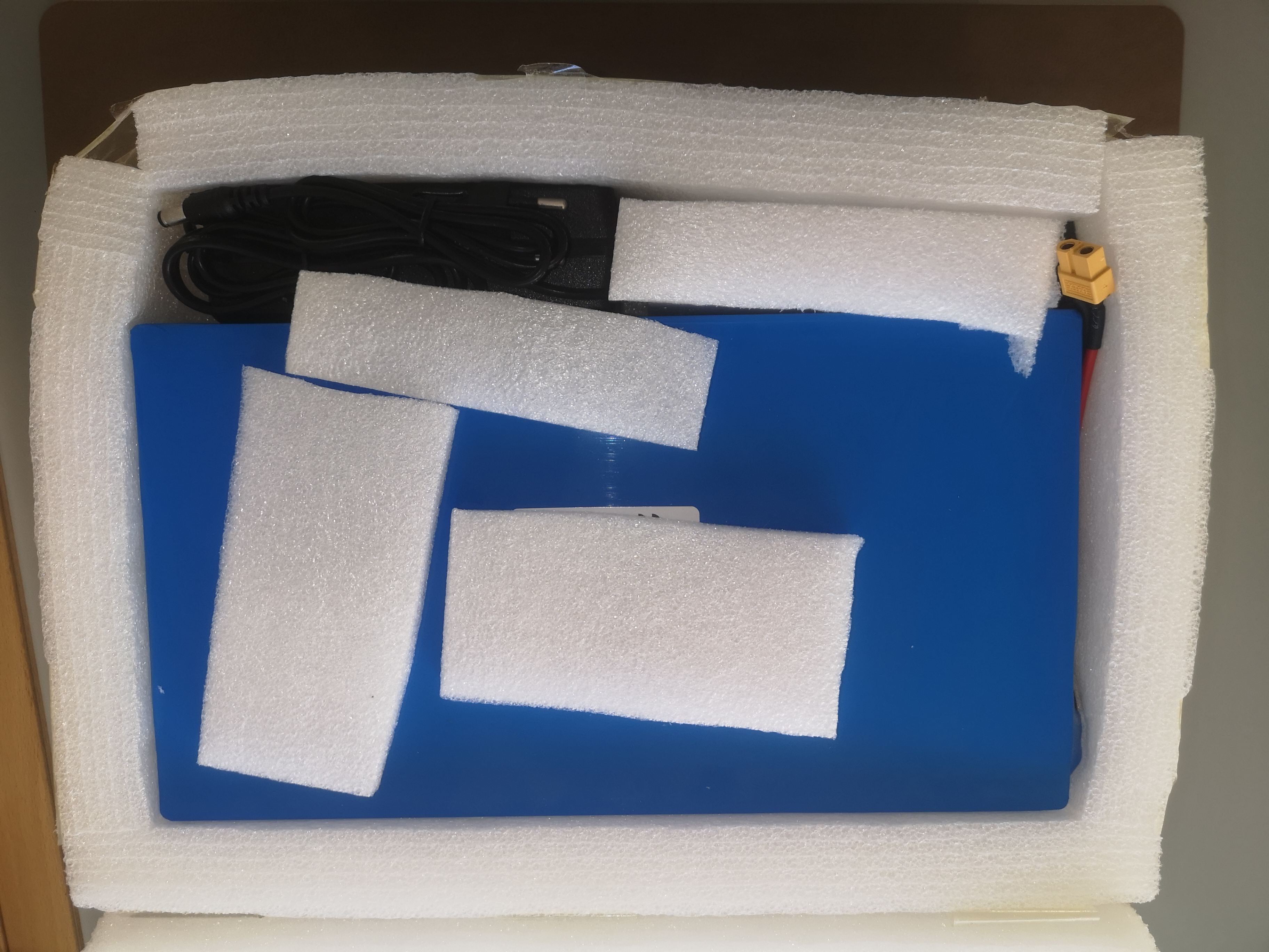

Übrigens kam der Akku tatsächlich als "luftschneller Versand" innerhalb von drei Wochen. Es lag ein leichtes 3A-Ladegerät dabei.

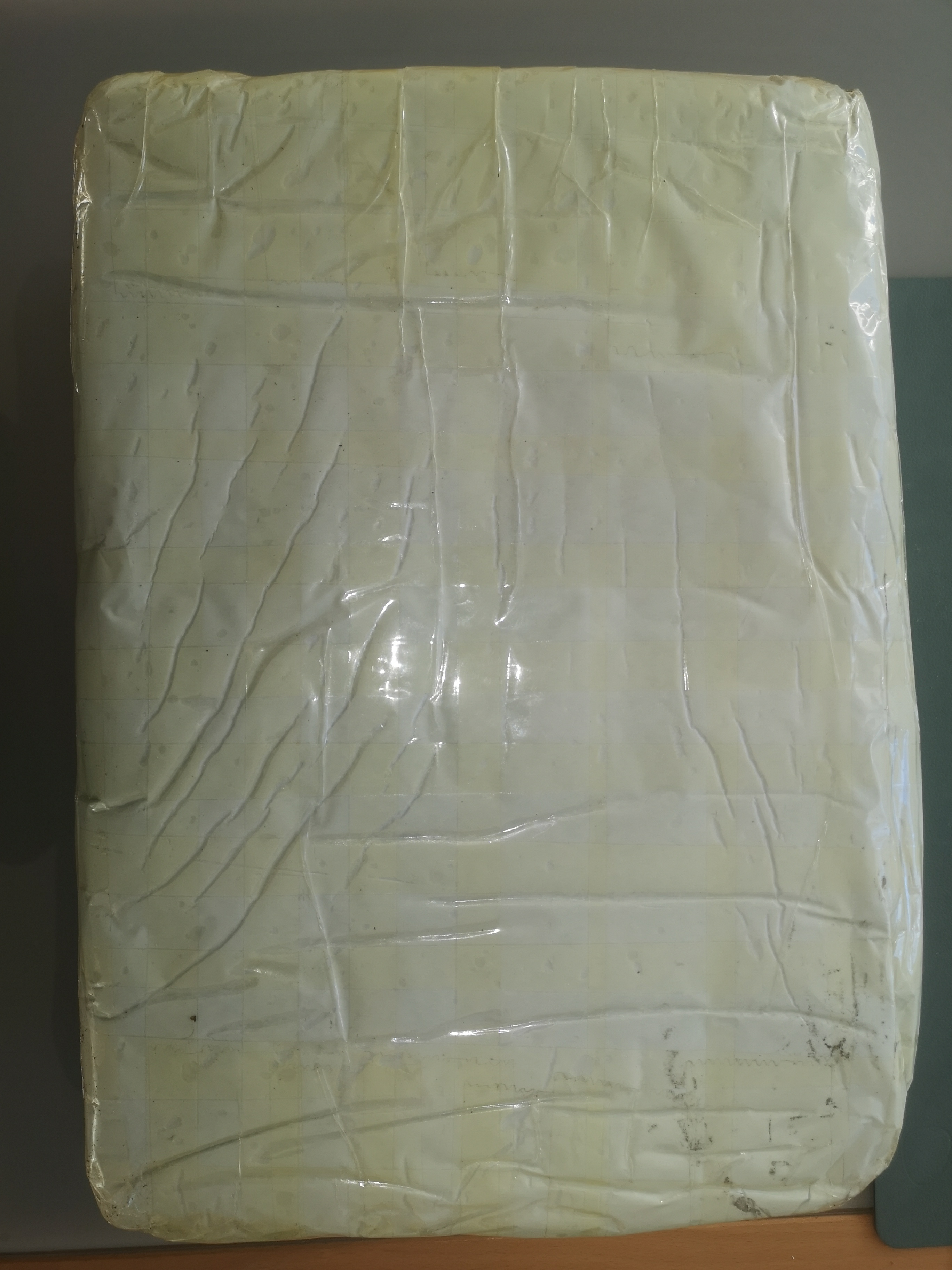

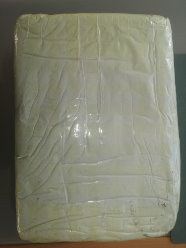

Die weiche Folienverpackung war äußerlich soweit unbeschädigt. Allerdings war der Akku in einer grob zusammengehauenen Schaumstoffhülle verpackt. Das ist viel zu dünn und zu weich.

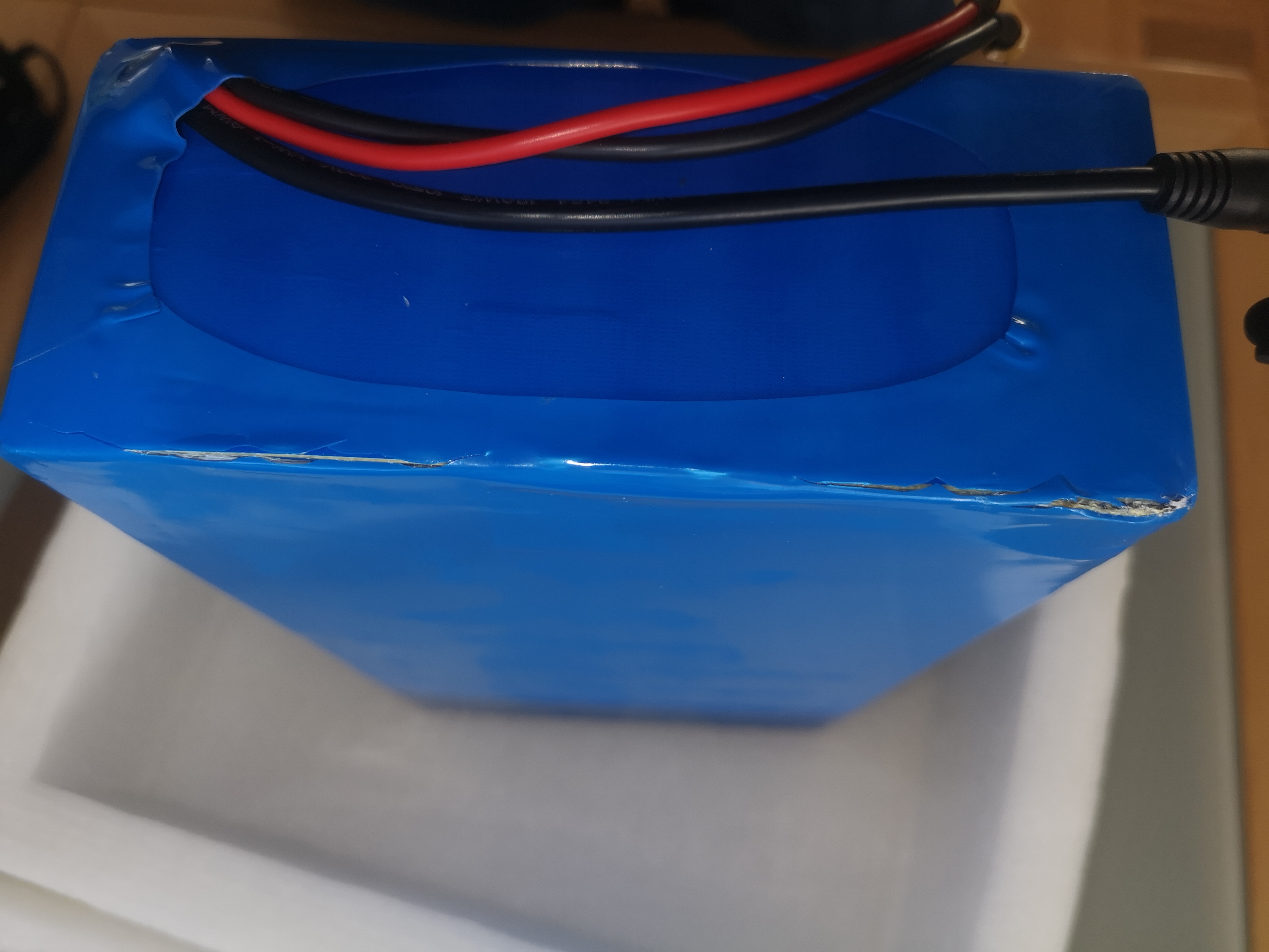

Von außen fiel mir auf, dass die Folienhülle aus recht brüchigem Material an einer Schmalkante aufgerissen war. Dann habe ich die Hülle vorsichtig aufgeschlitzt.
Das BMS ist - wie angegeben - ein 25-A-Teil.

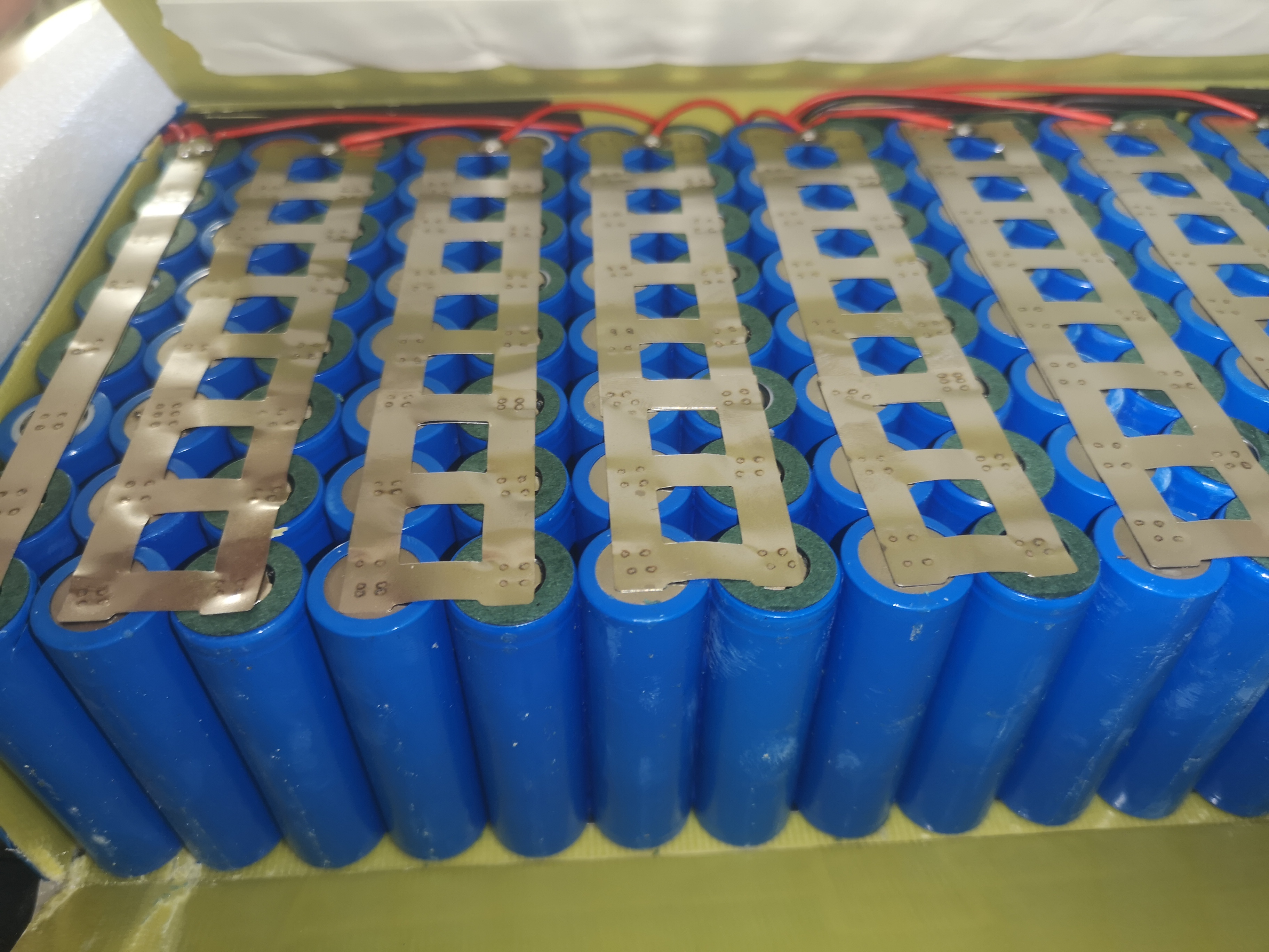

Es sind noname-Zellen. Auch hier ist die Folie um die 18650er-Zellen recht brüchig und außen teilweise schon beschädigt.

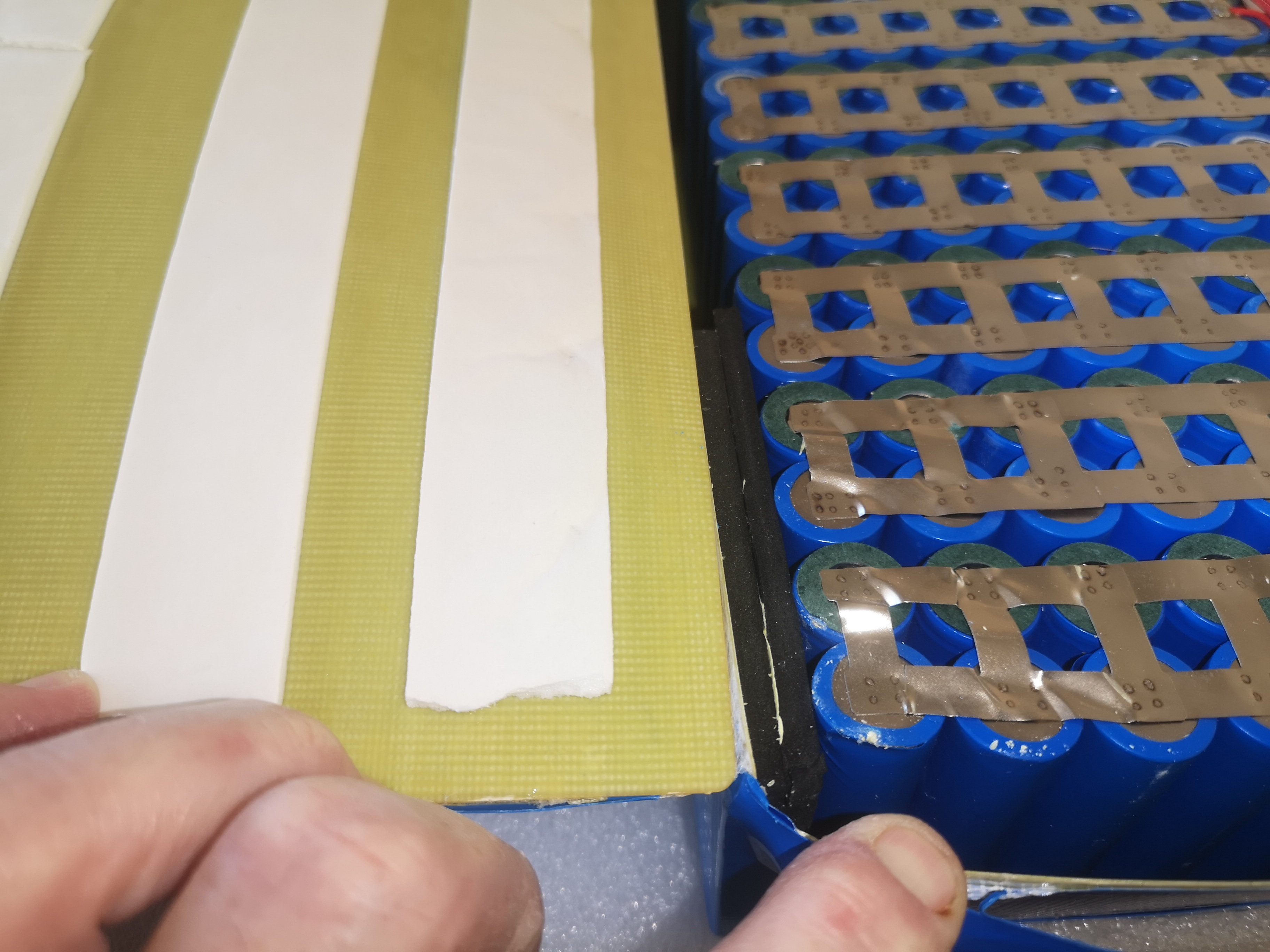

Das gesamte Paket ist ohne Spacer aufgebaut. Also sind die schlecht isolierten Zellen direkt miteinander verklebt. Hinzu kommt, dass die B+/B- Kabel nicht an überhängenden Fähnchen befestigt sind, sondern direkt auf den Zellpolen aufgelötet wurden. Eine Ecke hat einen Stoß abbekommen. Mehrere Zellen sind zusammegedrückt. Die dünnen Nickelstreifen sind verbogen bzw. sogar eingerissen. .
So ein Akku ist hochgradig kurzschlussgefährdet und komplett untauglich. Finger weg von chinesischen Billigbatterien!

Sei froh dass er auf dem Transport kaputtgegangen ist, sonst wärst du eventuell damit gefahren. Meist werden die Zellen bei solchen Murksakkus mit Sekundenkleber fixiert. Bei Stößen oder Vibrationen reissen dann die hauchdünnen Isolierfolien an den Klebestellen. Da Sekundenkleber keine Spalten füllen kann, ergeben sich dadurch extrem schmale Verklebungen an den Rundungen der Zellen. Wenn die Folien reissen, dann meist direkt an den Kontaktstellen der Zellbecher.Schnabelwesen hat geschrieben: ↑Do 27. Feb 2025, 23:07So ein Akku ist hochgradig kurzschlussgefährdet und komplett untauglich. Finger weg von chinesischen Billigbatterien!
Der Akku ist wirklich ein übles Beispiel für "wie man es nicht macht". Die haben sich sogar die Fixierung mit Gewebeband rund um den Akkublock geschenkt. Das spricht für die Verwendung von Sekundenkleber.
