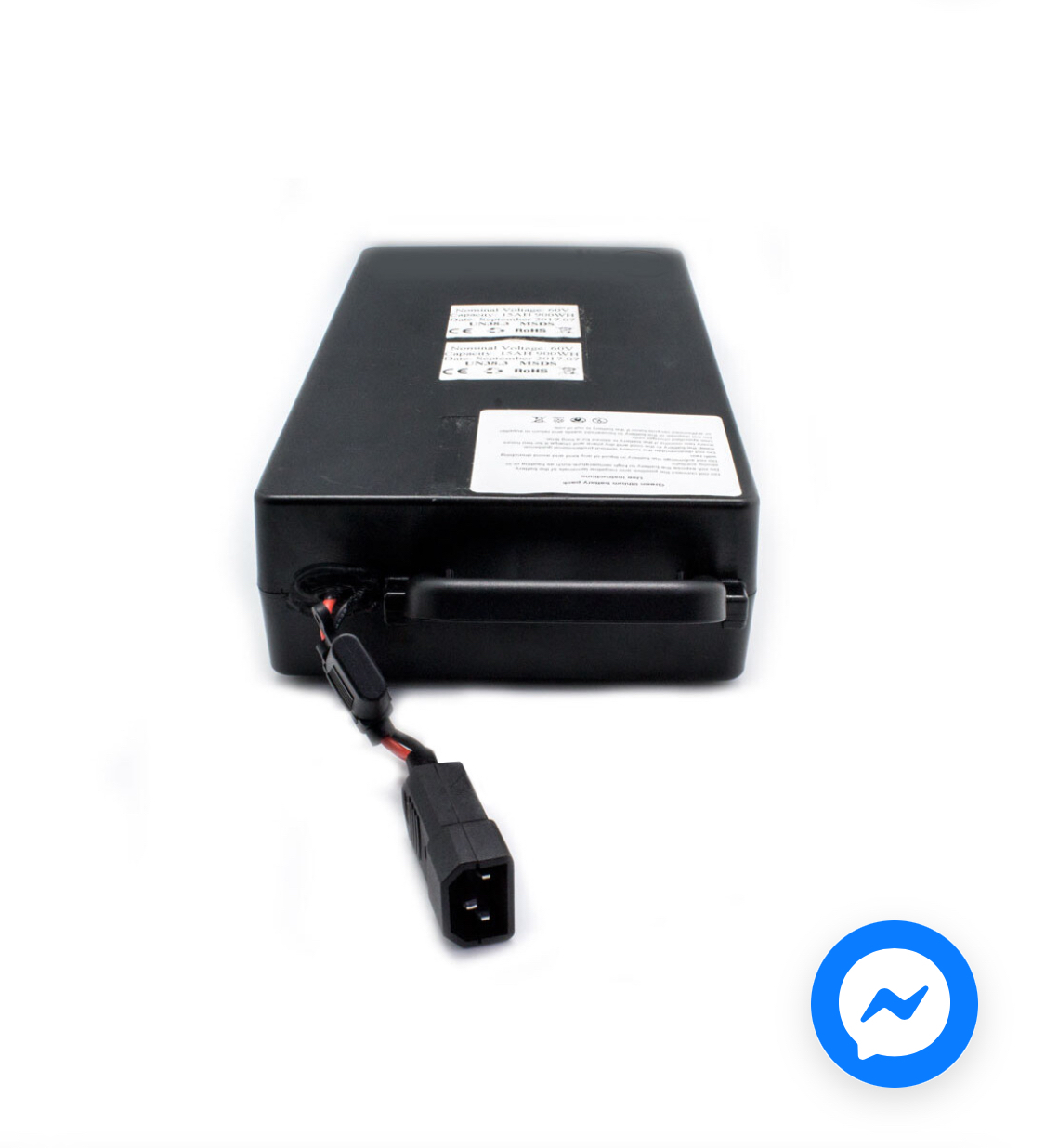

Mein Akku soll gemäß „Handbuch” und einem Aufkleber auf dem Gehäuse 60 Volt Spannung haben. Wenn ich mit meinem Multimeter am vollgeladenen Akku messe, zeigt das Gerät allerdings stolze 87 Volt an. Ist das normal, oder könnte diese Tatsache Probleme bereiten?

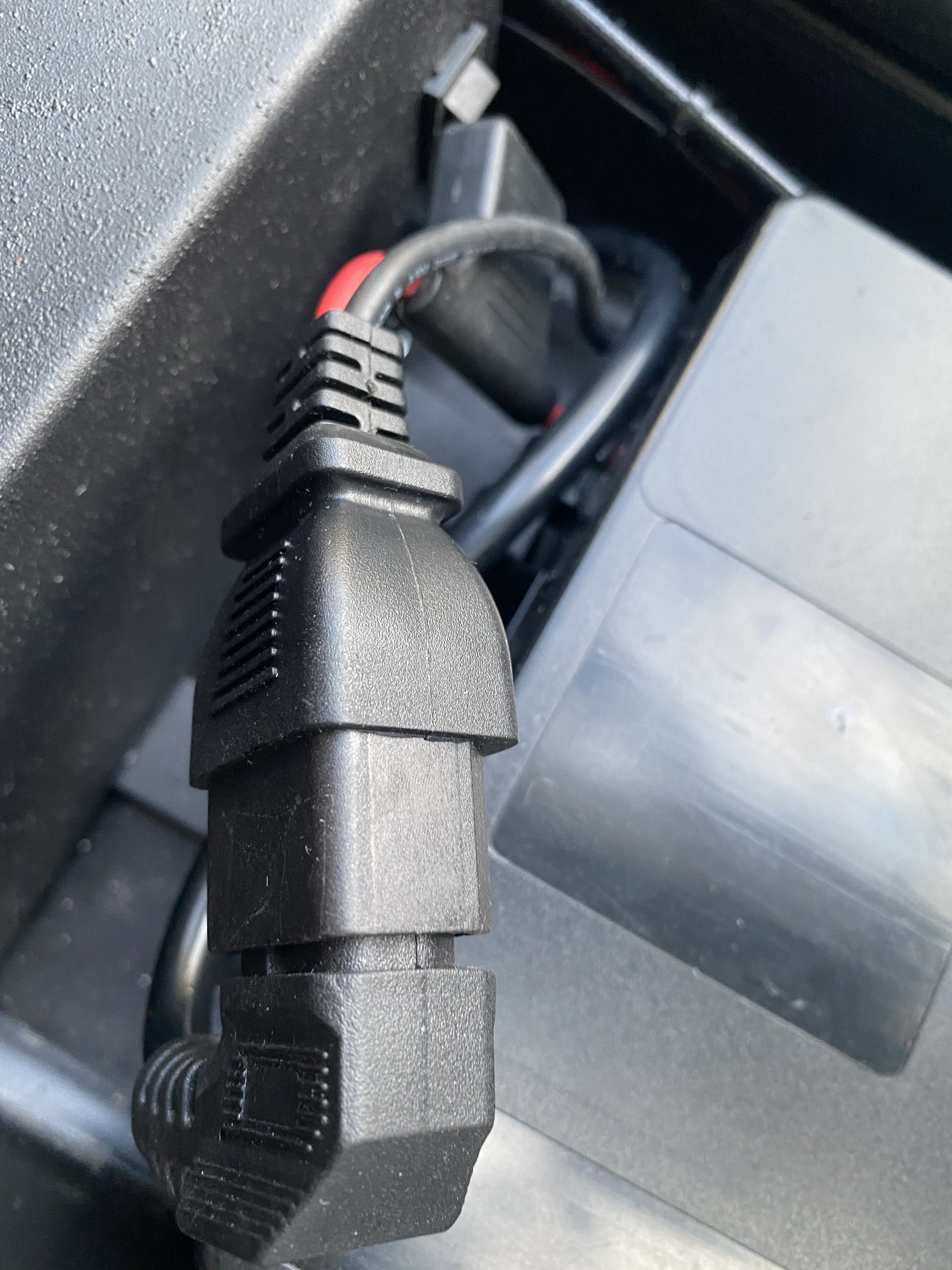

Der Akku hängt allerdings im Fußraum als ”Reichweitenerhöher” direkt am Hauptakku, der unter'm Sitz steckt. Frage eines Laien: Kann es denn sein, dass sich die hohe Voltzahl dadurch irgendwie „kompensiert”?

Der Akku ist ausgebaut, gemessen habe ich an den beiden Stiften, die sich im Anschlussstecker befinden.

OK, bei dieser Steckverbindung haben die beiden außenliegen Pins üblicherweise freie Akkusspannung. Da würde ich mit einem anderen Messgerät mal die Probe machen, ob zwischen den Pins tatsächlich über 90 Volt anliegen.
Wenn das Fahrzeug die Steckverbindung für einen Zusatzakku schon ab Werk hat, wird da natürlich auch eine Dual-Battery-Schutzelektronik mit drin sein.
Oder geht die Leitung vom "Range-Extender" erst hinein in den Haupt-Akku, der dann wiederum an das Fahrzeug angeschlossen ist?
