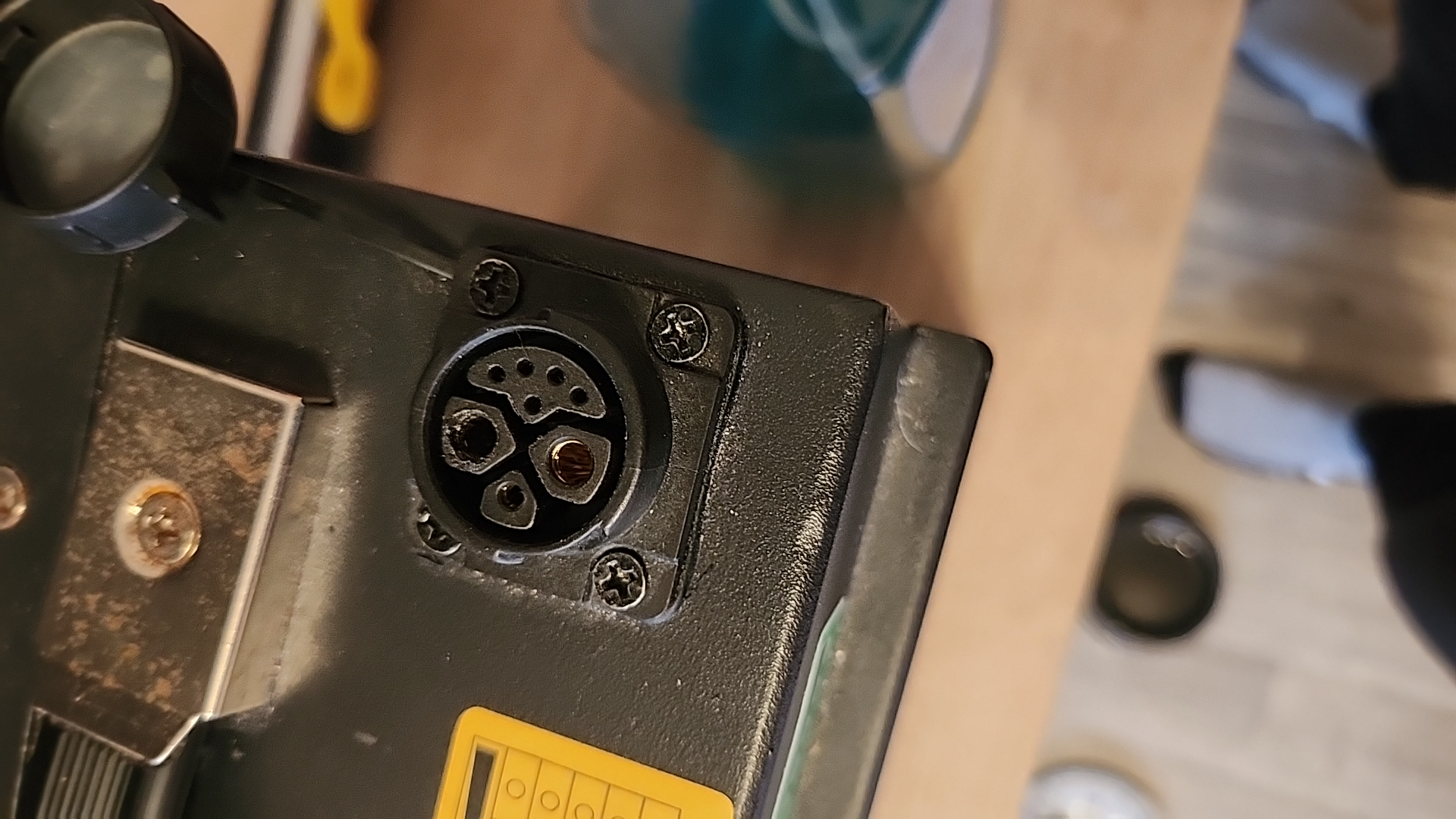

Hallo Leute
Mir ist aufgefallen das ich immer über Schlaglöcher fahre das ich Leistung verliere. Hab den Stecker vom Akku abgezogen und mir ist aufgefallen das da was nicht richtig stimmt. Siehe foto kann mir jemand sagen wo ich das herbekomme?

Habe am Freitag erst wieder eine Lieferung bekommen. Alles Ok
https://de.aliexpress.com/item/10050057 ... pt=glo2deu
Gruß Conny

Das Teil heißt "M23 2 1 5 socket" - da gibt es ganz viele, auch z.b. hier günstiger:
https://de.aliexpress.com/item/1005005732154591.html (wenn du keine neue Schutzkappe brauchst).

Es gibt allerdings Qualitätsunterschiede.>Fertigungstoleranzen zB
