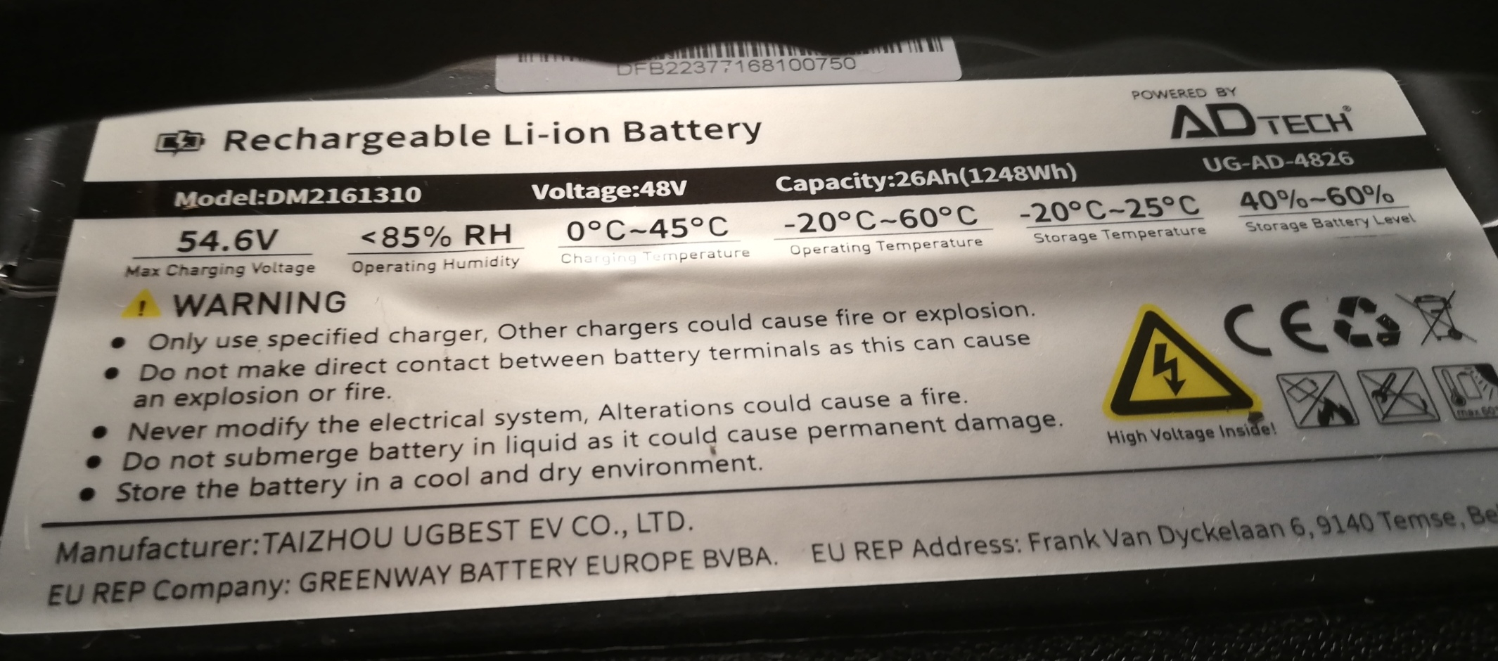

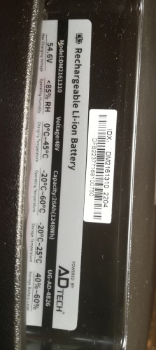

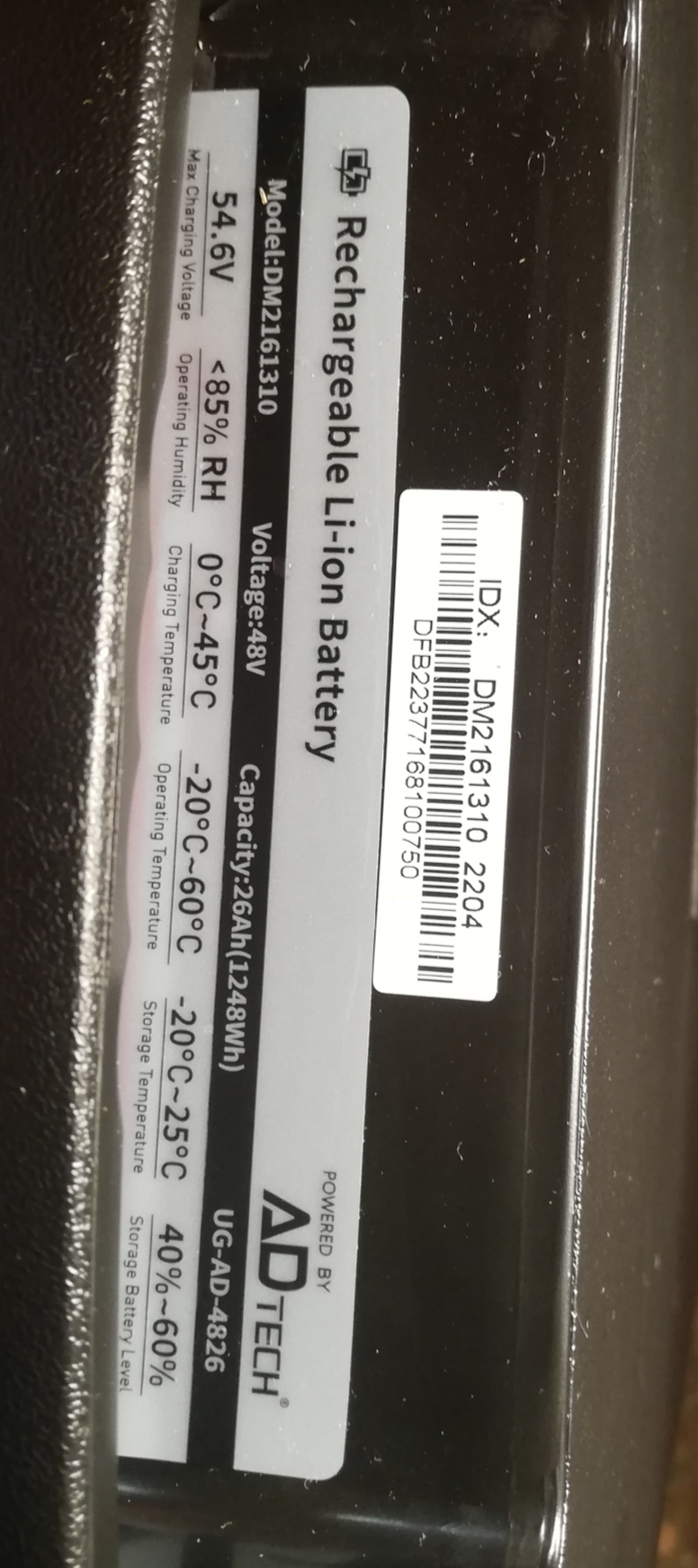

Hallo an Euch,
habe wieder eine Frage an Euch :
Die Akkus von meinem NOVA MOTORS eRetro Star LI haben lt. NOVA 26 Amper.
Auf dem Etikett finde ich darüber keine Angabe.
Bilder im anbei.
Vieleicht kann Jemand mich Aufklären.
Vielen Dank im Voraus
Wilfried

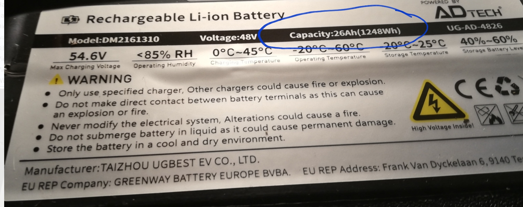

Die Akkus haben eine Kapazität von 26Ah = 26 Amperestunden bzw. 1248Wh = Wattstunden.
Welchen Strom (Maßeinheit Ampere) die abliefern können ist eine andere Frage und hängt von den Akkuzellen und dem BMS ab.

Oh je!
Habe ich total übersehen!
Danke und Verzeihung.
