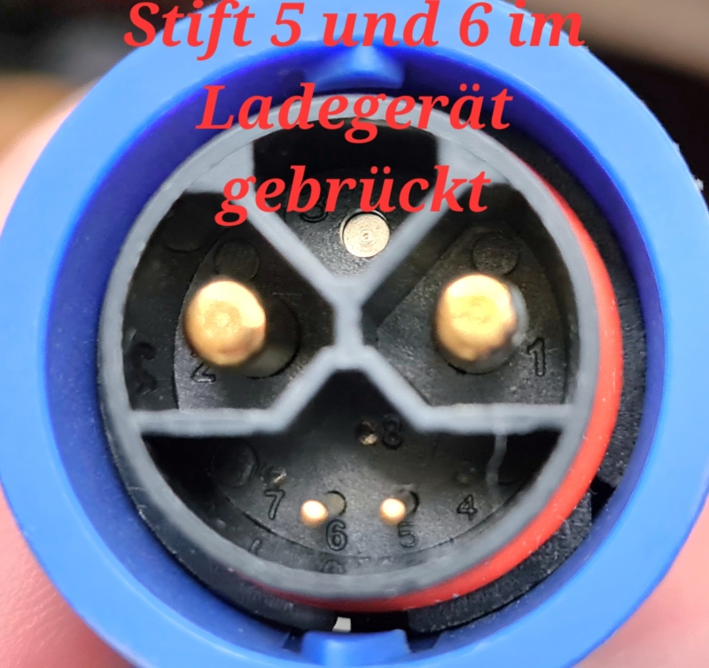

Du hast ja die Akku-Ausführung mit der Chogori-Buchse, bei der (ohne dass ich den Trick genau kenne) über die dünnen Signal-Pins vom BMS des Akkus erkannt wird, ob der Akku im Roller steckt und dann die Zündung eingeschaltet wird, - oder eben, ob ein Futura/Sunra-taugliches Ladegerät angeschlossen worden ist. Wird ein Ladegerät erkannt, öffnet das BMS den Akku zum Laden. Wird der Roller erkannt, bleibt der Akku noch gesperrt und das BMS schaltet den Akku-Strom (bzw. "schließt ihn auf") erst dann ein, wenn das Start/Zündung-Ein-Signal über die Pins der Akku-Buchse ankommt Bei Dir scheint es jetzt so zu sein, dass das Signal nicht durch kommt bzw. das BMS nicht "aufschließt".
Im Verdacht wäre da aus meiner Sicht zunächst ein verschlissener Buchsen-Kontakt oder eine innen in der Akku-Buchse abgerissene Kabelverbindung an einem der dünnen Pins. Auch der Bruch der Verbindung zum einem dicken Hochstrom-Pin könnte Schuld sein. Auf jeden Fall aber im Akku -> Der andere Akku scheit ja zu funktionieren.

In meinem LG ist St 5+6 gebrückt ist für meinen Akku aber nicht erforderlich.
Gruß Conny

Danke vielmals, das wird mir weiterhelfen.

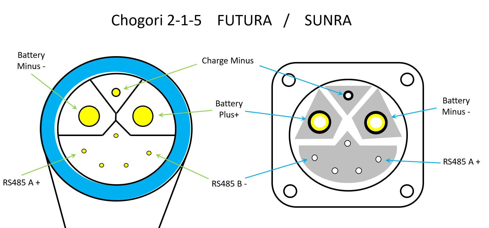

Die Belegung des Chorori-Steckers bei SUNRA/FUTURA 72 Volt weicht meines Wissens nach ab. von der Belegung im ECONELO DTR 60Volt.
