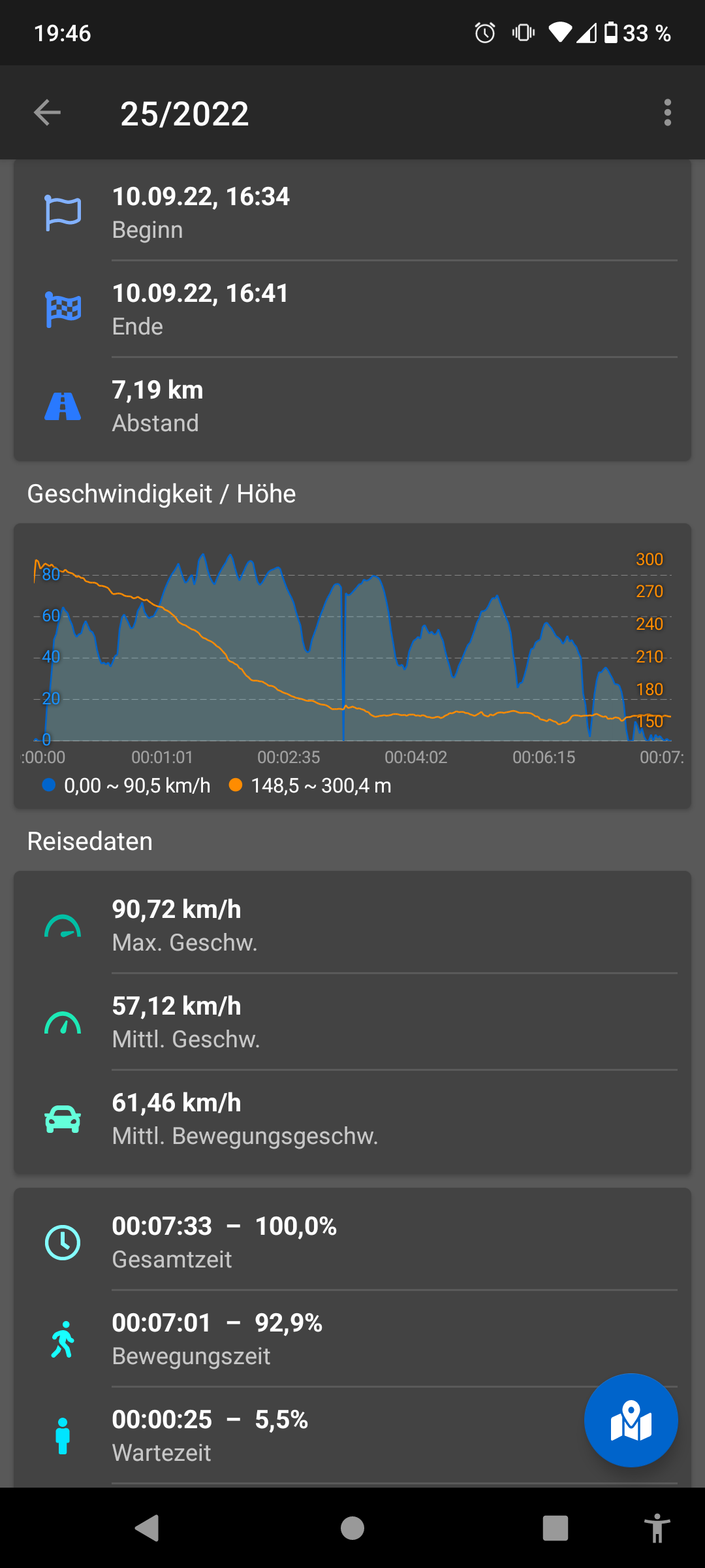

Ich war heute auf meinen 32km einfach unterwegs. Zum Anfang so ca. 15-20 km läuft der Roller sehr gut. Bergauf auch gute 70+ GPS. Die Spannung wird mm. auch gut gehalten ich komme bei den 32km nicht unter 70v . Auf Bergab Strecken kommt es mm. zu einer Art begrenzung. Ich vermute das der Controller zu heiß wird.
Nach einer Dauervollgasorgie mit verschobenen Phaseshift hatte ich schon einmal über 90 Grad ausgelesen siehe auch anhang der GPS kurven. Die Leistung wurde dann deutlich reduziert.
Ich glaube es macht Sinn dem Controller Fahrtwind zu geben. Aktuell ist er ganz tief unten verbaut ohne nenneswerte Luftkühlung.
