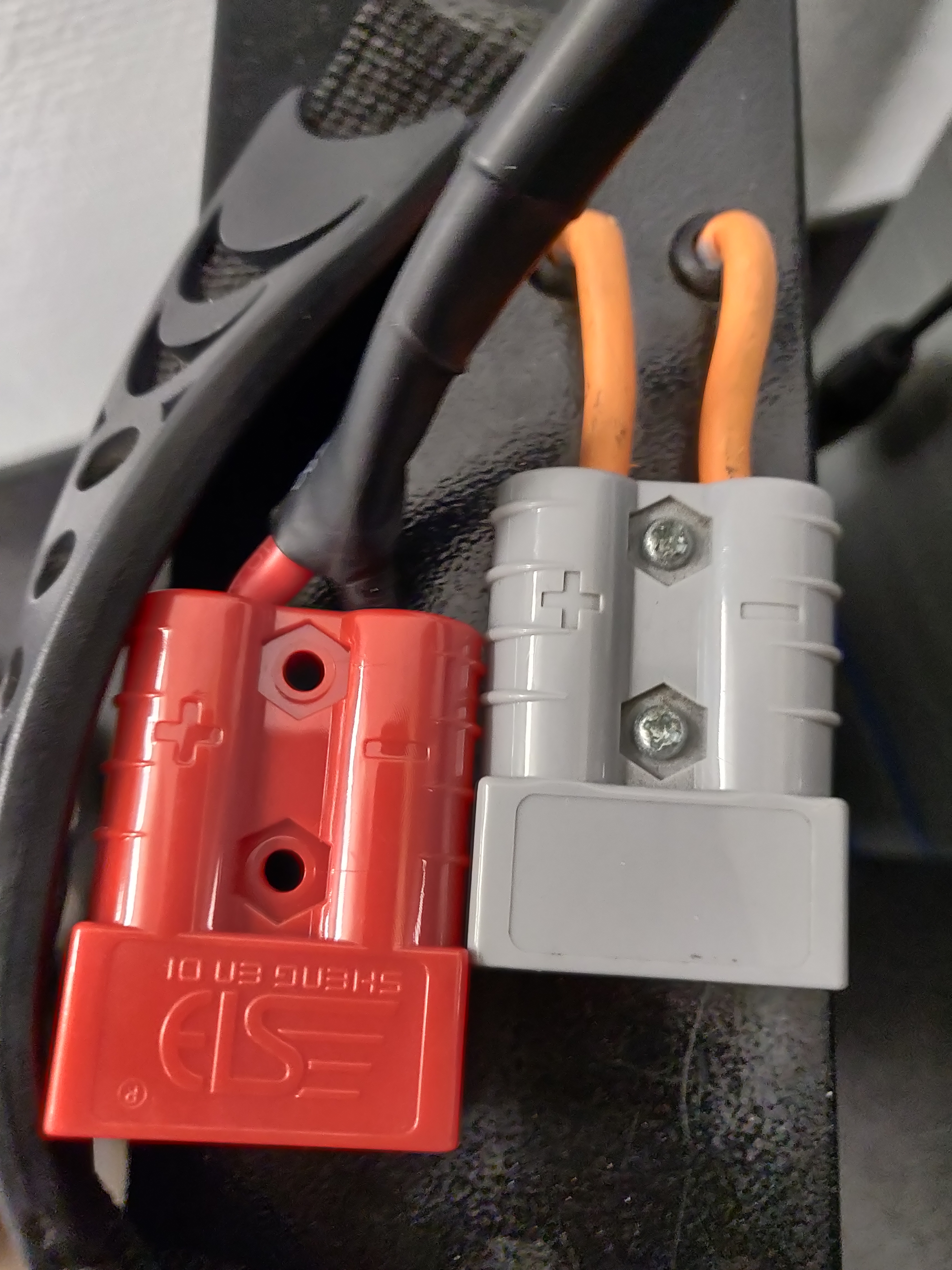

Der Roller hat nur 2 Kontakte als Anschluss.
Wie gesagt, am ersten Tag hat es ja auch alles funktioniert. Nur seit der Akku geladen wurde ist nix mehr los.
Mein ter Akku hat im voll Zustand auch 83V also an der Spannung kann es nicht liegen.
Hier die beiden Anschlüsse org und neu nebeneinander.

Rote Anderson SB50 und graue lassen sich nicht zusammenstecken - mechanische Codierung. Es passen nur gleiche Farben!

Bezüglich der beiden Verbinder. Ja, die sind unterschiedlich. Zum Akku war aber ein neuer Verbinder dabei den ich natürlich parallel eingebaut habe. Je nachdem welchen Akku ich benutze kann ich also den richtigen Stecker nehmen.
Es ging ja hier nur um den Fakt, das es nur Eine reine Stromversorgung ist und keine Kommunikation gibt.
