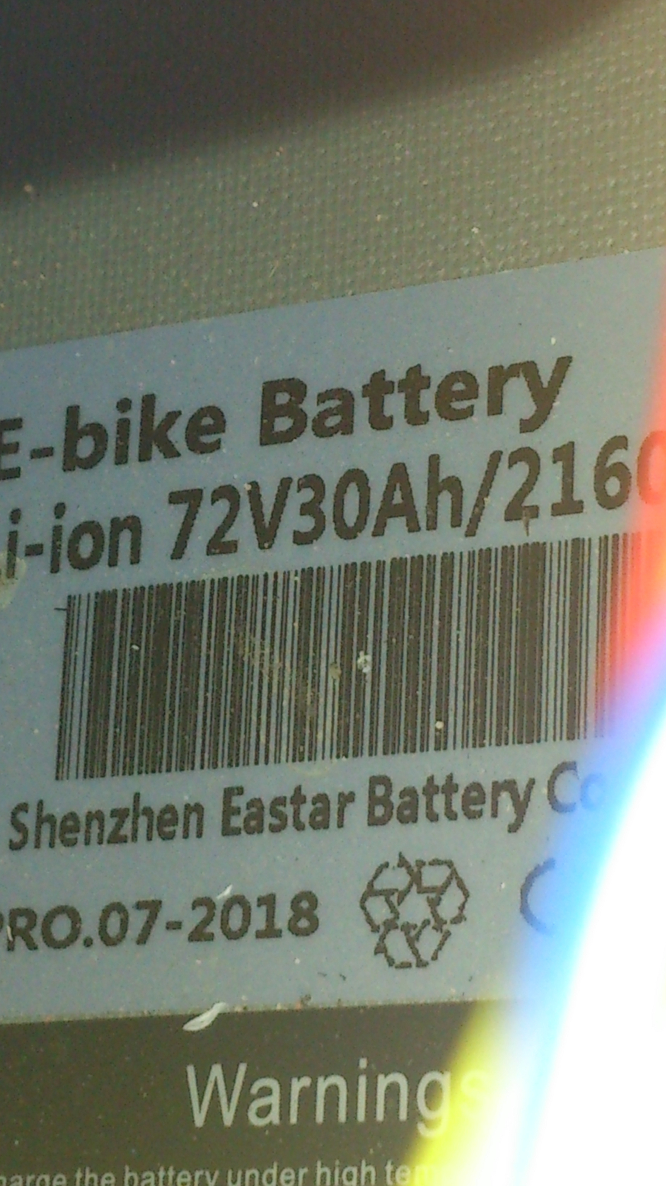

So hier mal mein "Bericht" für meinen LiOn Akku von "Shenzhen Eastar Battery Company" mit 72 V und 30Ah:
möchte ich mal vom fahren und laden während dieser Zeit berichten:
Das Fahren bezüglich Lion-Akku gestaltet sich so, dass die Reichweite etwas geringer ist, als im Sommer bei mehr als 20 Grad Celcius.
Ebenso die Geschwindigkeiten. Bei vollem Akku erreicht man noch mühelos die knapp 50 Km/h in der Rekuperationsstufe.
Nach ca. 10 Km Fahrstrecke wird das Zweirad langsamer. Wo es bisher mit knapp den 50 Km/h fuhr, erreicht es dann knapp 40 Km/h (laut Tacho)
(übrigens geht der Digitaltacho ca. 3 Km/h vor; also bei angezeigten 50 sind es reale 47 Km/h)
Von der Gesamtfahrstrecke mit einer Akkuvollladung (ca. 60Km) dürften es jetzt nur 40 Km (max. 50) sein.
Das konnte ich in den letzten Tagen bei einer Fahrstrecke von etwas knapp über 20 Km (könnten auch 25 gewesen sein)
und einer Nachladung (voll) danach, mit dem geeichten Stromzähler ablesen.
Es wurden 1,3 Kwh angezeigt.
Bisher waren es bei knapp 60 Km Gesamtfahrstrecke "nur" 2,3-2,5 Kwh (inkl. Verlustleistung des Ladegerätes).
Da aber hier noch nicht einmal die Hälfte der bisherigen Fahrstrecke erreicht wurde,
aber etwas mehr als die Hälfte des bisherigen Verbrauches, macht sich die "Kälte" dadurch bemerkbar.
Ebenso bei den Ladezeiten.
Bisher war nach ca. 4-5 Std., ein fast leerer Akku wieder vollständig geladen. (1,8-2 Kwh)
Diese Zeit von knapp 4 Std. braucht es fast, wenn gerade einmal diese 1,3 Kwh (nach)geladen werden.
