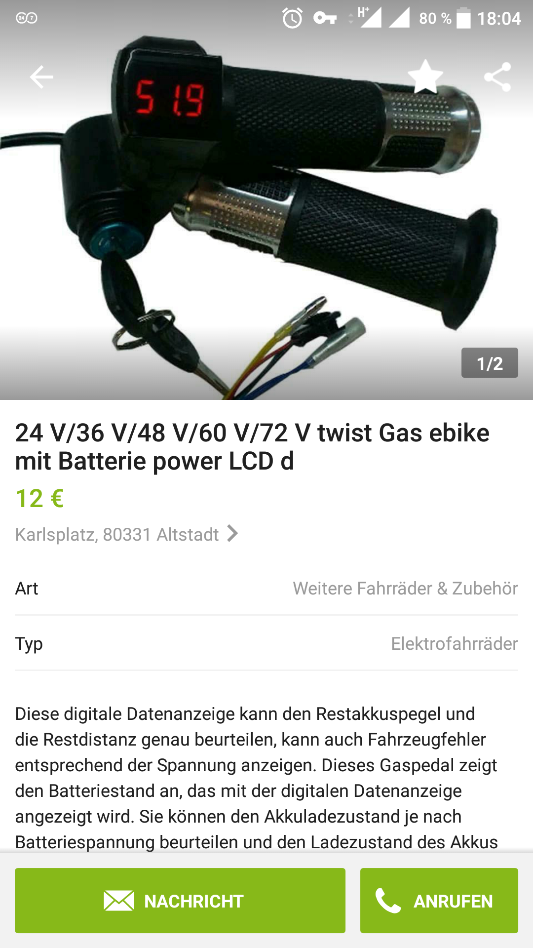

Re: Simple Batteriestandsanzeige gesucht
eBay Kleinanzeigen hat mit heute was passendes in der Vorschau gezeigt.
