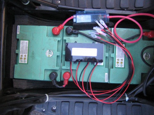

- Beiträge: 6501
Re: Wo bekomme ich neue Akkus 6-DZM- 40 ???
http://www.online-batterien.de scheint etwas günstiger zu sein. Bei der Bestellung darauf hinweisen, dass die Batterien aus einer Charge sind, fortlaufende Seriennummern haben. Wenn du einen guten Vierersatz bekommst, brauchst du keinen Ladungungsausgleicher. Hier im Forum auch einmal nach 'loadchamp' schauen. Ein Vierfach-Ladungsausgleicher läßt sich etwas einfacher anschliessen (1 rotes und 1 schwarzes Kabel pro Batterie) als 3 loadchamps.
Wieviele km hast du denn mit deinem Praktiker Roller in den letzten 2 Jahren gefahren?
