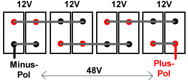

Hallo zusammen Ich habe von jemanden einen Emco E Roller geschenkt bekommen leider ohne Accus,die habe ich mir inzwischen besorgt.
8x Longex 12LCP-23
Laut Anleitung 48V40Ah 2unter dem Sattel und 6x im Schacht kann mir jemand einen Plan machen oder weiß jemand wie die an-zusammengeschlossen werden?.

Je zwei Longex parallel und diese vier 2er-Blocks in Reihe zueinander. Das solltest Du Dir dann auch selber aufzeichnen können?

Danke für Deine antwort
Leider kann ich das nicht den ich bin elektrisch ne Niete und weiss nicht wie D Das meinst es wäre echt hilf eich für mich ein Plan.
Danke im Vorraus.
Danke im Vorraus.
- Beiträge: 19356
Re: Accus Verkabeln Emco 48V40Ah
Ohne jegliche Garantie, Gewährleistung noch Haftung hier eine Prinzipskizze - rot ist plus, die schwarzen Punkte sind minus. Wenn das Dir immer noch zu kompliziert ist, dann bitte nicht selber machen, sondern einen Zweirad- oder Automechaniker, im Zweifel gar einen Elektriker damit beauftragen!

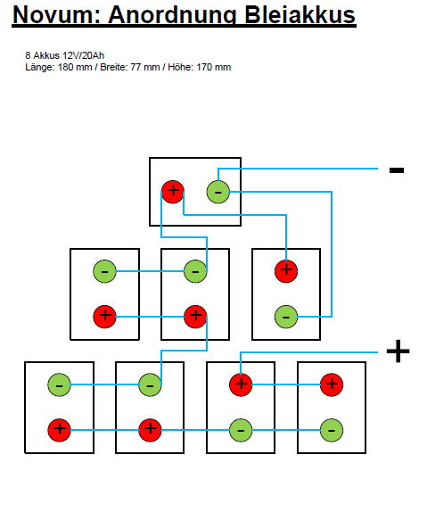

							- Dateianhänge
				- Pb-Akkus-Novum.png (24.67 KiB) 2233 mal betrachtet
