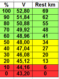

Bezug zwischen % und V
							- Dateianhänge
				- 1111111111.jpg (31.31 KiB) 3073 mal betrachtet

Re: Bezug zwischen % und V
Wenn Du im Sommer mit deinem 12V 69Ah C20 Batteriepack 70km weitkommst, brauchst Du 1V pro gefahrene 7km. Die meisten Controller schalten bei  42V ab. Ich denke, bei 30% geht es schneller bergab mit den Batterien. Die 70km sind vielleicht auf Langstrecke bei 25° Cel. möglich, in der Stadt werden es nur 55km sein. Das Gleichstromhaus hatte den Standardroller Novum mit 45km bzw. Stadt 35km Reichweite getestet.
no
- Beiträge: 6501
Mit deinen 69Ah wirst Du im Sommer im Bereich 50...48V schon einen km pro 0,1V schaffen. Von den möglichen 69km solltes Du aber nach Möglichkeit nur die Hälfte nutzen. Ich fahre schon jahrelang mit einer digitalen Voltanzeige im Cockpit - bei den E-Mäxen serienmäßig - durch die Gegend. Schöne Weihnachten.
