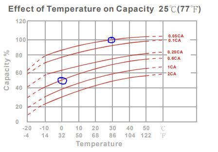

Ja das geht, es ist eine gute Idee größere Bleibatterien einzubauen, dann ist die Entladetiefe nicht so hoch und die Haltbarkeit ist wesentlich! höher.
Die Reichweite steigt überproportional. Also mehr wie um 50%. Aber schau, ob die Ah Angabe der alten Zellen sich auch auf 20h bezieht.
Du hast zu Vlies Batterien verlinkt. AGM Batterien, die sine mMn o.K. im Gegensatz zu Gelbatterien haben sie einen niedrigeren Innenwiderstand.
Also wenn du im Datenblatt einer Multipower Batterie schaust, gelten die 75 Ah bei 20 stündiger Entladung und 25°C
hast du bei 0°C und sagen wir 75A ? Belastung nur noch 40% also nur noch 30 Ah nutzbare Kapazität. Das im Neuzustand, wenn die Zellen entsprechend altern entsprechend weniger. Nach 300 Zyklen sind sie hinüber.
Sie Diagramm 2. Seite oben:
https://www.jewo.de/images/stories/prod ... 75-12C.pdf
Langfristig den Einsatz von LiFePo4 Zellen überlegen.
Und preislich nicht 75Ah Akkus vergleichen, sondern 30 Ah Akkus.
p.s. diese LiFePo4 Akkus lassen sich auch unter 0°C laden bis -10°C halt nur mit 5A. https://shop.gwl.eu/LiFePO4-cells-3-2-V ... .html#tab3

Selbst wenn du die MP75-12C in einer Stunde leernudelst, kannst du 45Ah (Peukert-Effekt) entnehmen. Insofern wäre ein Vergleich mit einer 45Ah Lithium Batterie richtig.

Bei 25°C 45 Ah ja.
Und wenn es in der Nacht sagen wir -10°C hat?
Der liebe "Peukert" Effekt schlägt bei niedriger Temperatur noch stärker zu. Es ist alles im Diagramm des Datenblattes ersichtlich.
Bei - 10°C und 1 C nur noch 30%
Dann ist ja die Spannungslage auch noch so eine Sache. Wenn dir der Blei-Akku 11 V liefert sind es bei 4 LiFePo4 12,8 V. Also auch ca. 15% mehr Spannung und damit um 15% mehr Energieinhalt.
Das mit den Bleiakkus ist alles eher mehr ein Murks.....
Bild angehängt bei 0°C und 0,6C also 45 A nur noch 50% Kapazität. Und das auch nur, wenn man den Akku auf 9,6V entlädt. Mein Roller regelt bei 10,5V schon ab. Also noch weniger ....
