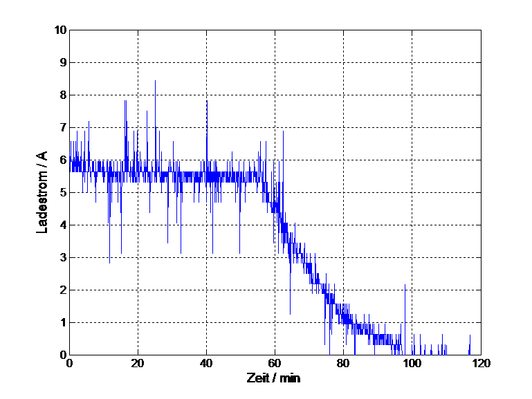

Nach dem die Akkus abgekühlt waren bin ich eine kleine Runde gefahren (~10km), soweit alles wie bisher.
Hab dann das Ladegerät angeschlossen und den Ladestrom mit aufgezeichnet.
Erschlagt mich nicht, ich weiß das Signal ist sehr verrauscht, besser ging es auf die schnelle nicht. Aber tendenziell passt der Verlauf.
LG hat auch, wie es soll, auf Erhaltungsladung umgeschalten. Also kein erneutes erwärmen der Akkus.
Schon komisch, meine Vermutung ist, dass die Akkus das letzte mal durch die Entladung schon ein wenig erwärmt wurden und dann beim Ladevorgang weiter. Dadurch sank die Gasungsspannung und der Akkusatz erreichte nicht die Spannungsschwelle von 57,6V, was dazu führte, dass das LG nicht auf CV umgeschaltete.

Re: heißer Akkusatz nach Ladevorgang
Ich wäre da vorsichtig. Mein Ladegerät hat auch plötzlich wieder anständig geladen und abgeschaltet. Am nächsten Tag dann wieder nicht.
Zum Glück hab ich es beobachtet. Nach Erreichen der Ladeschlussspannung ging die Ladung munter weiter bis auch über 59V.
Weiß der Geier was da ist. ich lade jetzt lieber mit einem Labornetzteil. Da sollte so was eigentlich nicht passieren.
