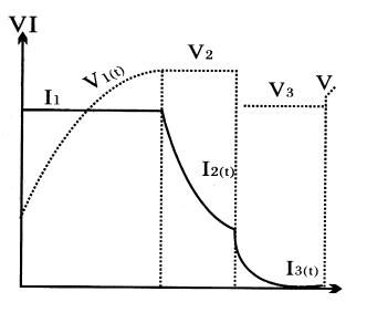

Das Ladegerät hat laut beiliegender Anleitung folgende Ladekurve
- Dateianhänge
- Ladekurve-Pb.png (20.31 KiB) 1049 mal betrachtet
Emobilität aus Leidenschaft
- Schmendrik
- Beiträge: 284
- Registriert: Di 2. Sep 2014, 11:02
- Roller: E-Max110 Bj 2009
- PLZ: 23560
- Wohnort: Lübeck
- Tätigkeit: Elektronik-Spezi
Re: Ladeprobleme mit Greensaver
CC Phase, dann CV Phase. Und am Schluss Erhaltungsladung.
Von Pulsen ist da nix zu sehen. Ist in meinen Augen aber völlig OK.

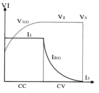

Hallo Alfred, diese Ladekurve ist die eines Bleiladers. In der Anleitung war auch die Ladekurve des Li-Laders.
- Dateianhänge
- Ladekurve-Li.png (17.7 KiB) 1236 mal betrachtet

Hallo Alfred, ich dachte Du siehst in der gezeigten Ladekurve einen Widerspruch zu der eines Bleiladers, aber egal, ich denke wir sind uns eh einigBei mir gibts I3 nicht, und I2 dauert nur wenige Minuten bis 69Volt erreicht sind. Sobald die Spanng unter 69Volt geht lädt das Ladegerät nach, aber meine sind ja auch Bleilader.
