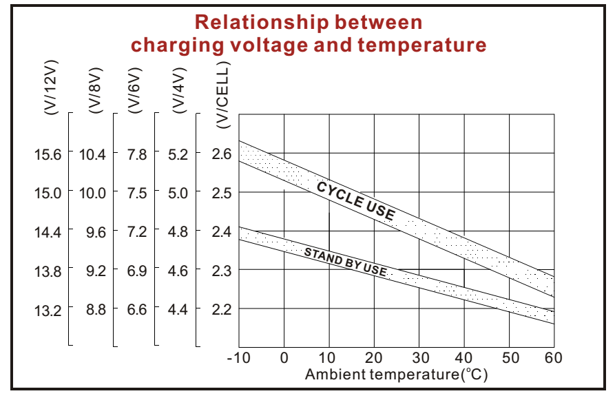

Nach Stillstand -5 und bei gleicher Außentemperatur 30°C? Dann würde ich da erst recht nix einstellen.
Warte bis sich die Akus von selber abgekühlt haben auf Umgebungstemperatur und dann kannst du anfangen zu laden.
Die Ladespannung wählst du dann in Abhängigkeit von dem angehängten Diagramm. Das ist aus dem Datenblatt eines Akkus von Vision. Andere Blei Akkus dürften sich da aber ähnlich oder gleich verhalten. Im Winter also 15,5, im Sommer 14,7.
Gefühlt sind 15,5V ziemlich hoch. Bevor du solche Experimente machst, wären ein paar sicherlich interessant.
Und bevor ich solche Experimente machen würde, würde ich mir wohl lieber das PB600 von Meanwell kaufen für knappe 200€. Dann ist man da auf der sicheren Seite.
