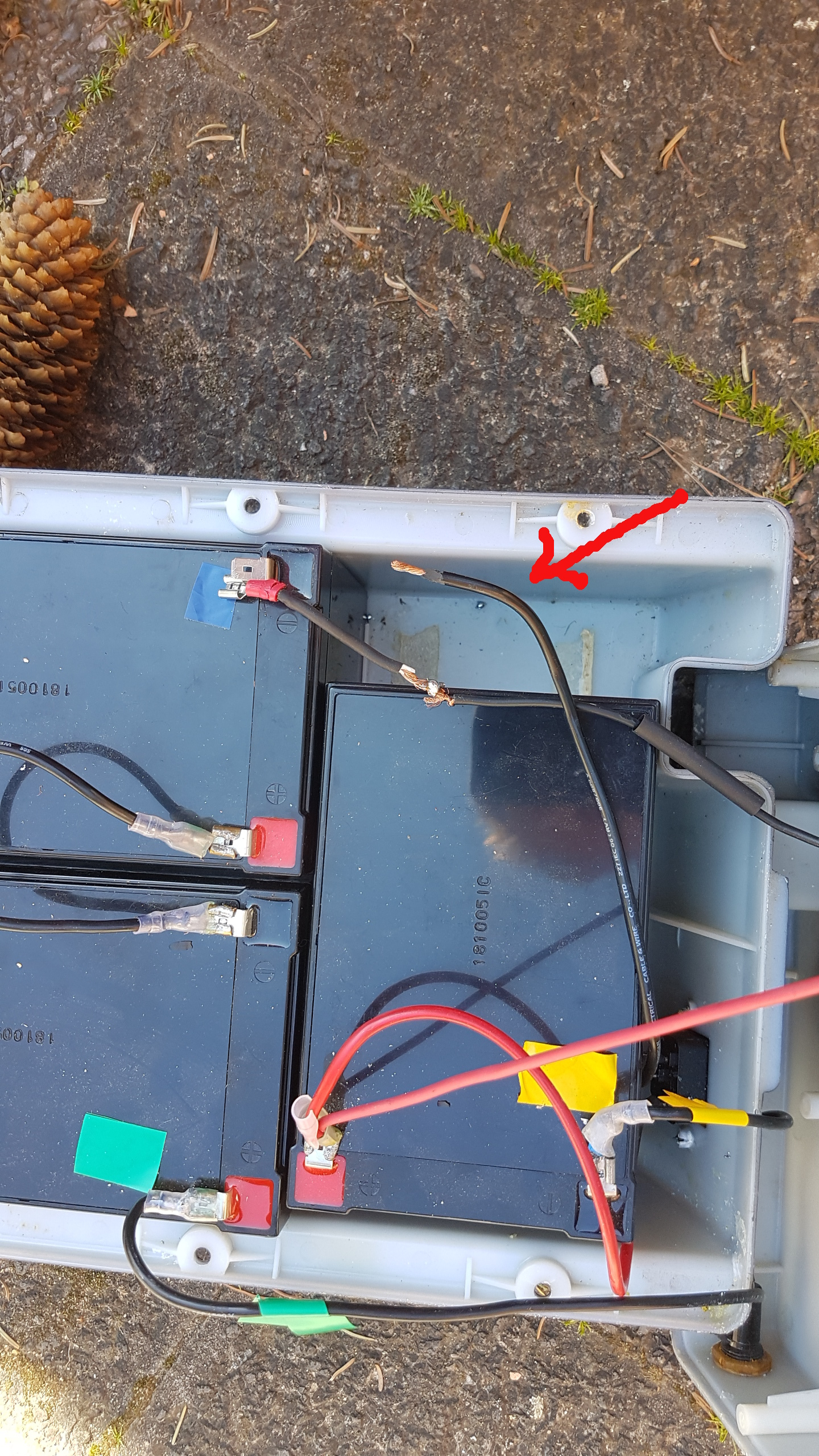

Habe die Akkus gewchselt, aber da ich in Richtung Elektrik nicht der Crack bib, marjir ich mir die Kabel immer. Eine Markierung ist mir blöderweis abgegangen, und jetzt ist ein Kabel "übrig" Wo muß das, auf dm Bild markierte, hin? Meine Vermutung, es wird an das gebördelt, welches auf blau geht. Stimmt das?
						Wo muß das Kabel hin

das Ende gehört mit auf die Kabelverbindung (sehr schlechte Lötstelle ) wenn es von der Ladebuchse kommt.
Der Bildausschnitt ist leider ungünstig gewählt.
Die Steckkontakte an den Akkus sollten auch verlötet werden, denn die Isolierung ist schon zum Teil geschmolzen.
 ) wenn es von der Ladebuchse kommt. Der Bildausschnitt ist leider ungünstig gewählt.
Gruß    Harry

Danke. Dachte ich mir schon. Die Verbindung hätte ich sowieso nochmal gelötet, dachte ich frag erstmal wegen doppelter Arbeit
Dann lohnt sich's wenigstens.
