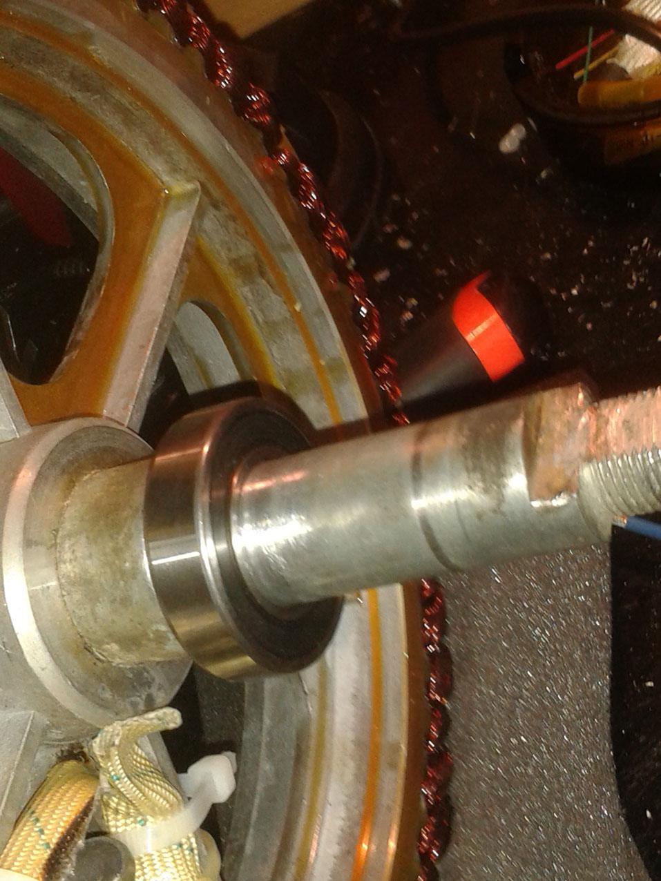

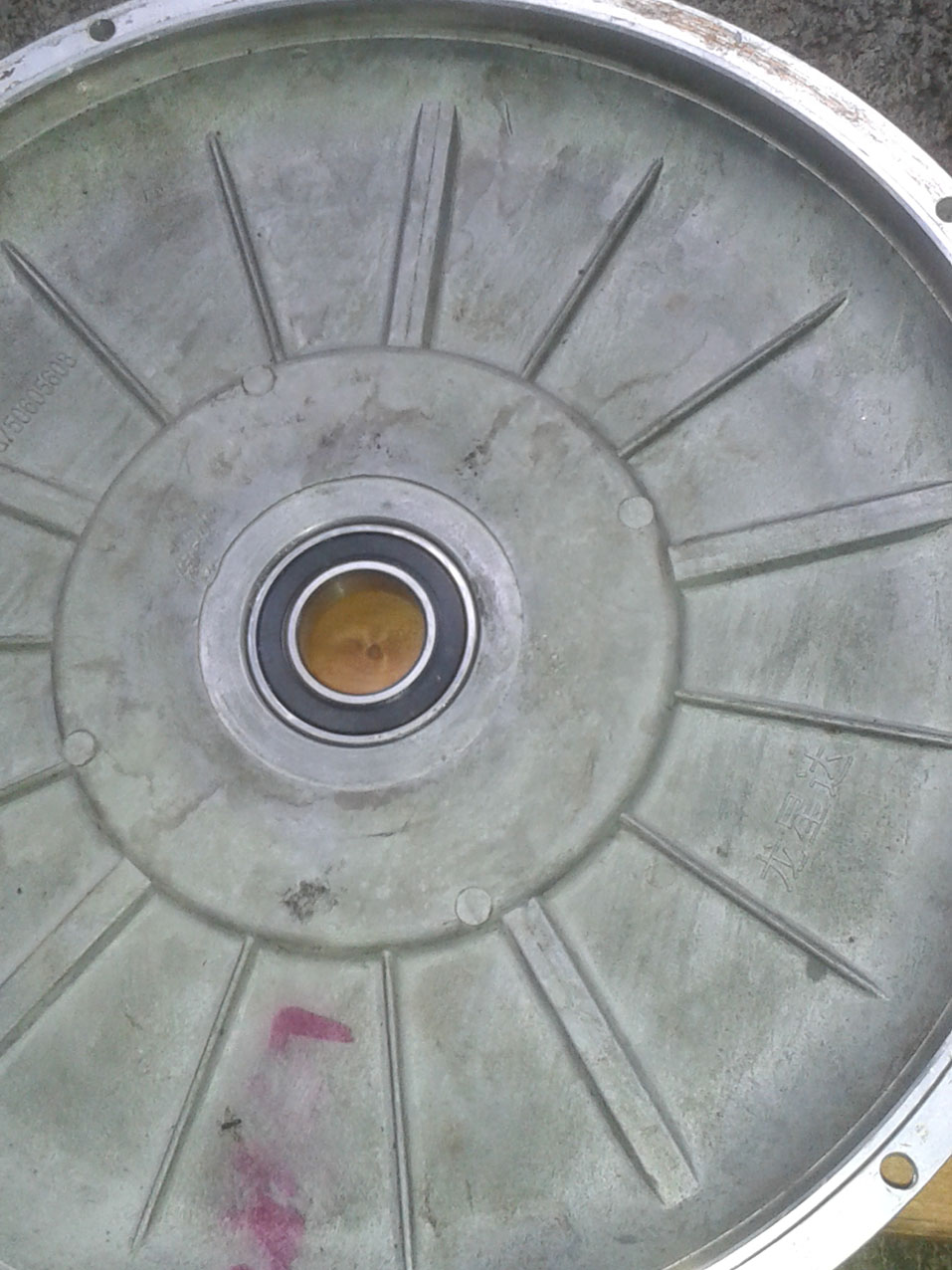

Habe den Lagersitz in der Rotorplatte mit 400derter Schmirgel nachgearbeitet! Rotorplatte gut 5 Minuten mit Lötbrenner befeuert! Lager rutscht so mit wenigen leichten Gummihammerschlägen in die Platte1

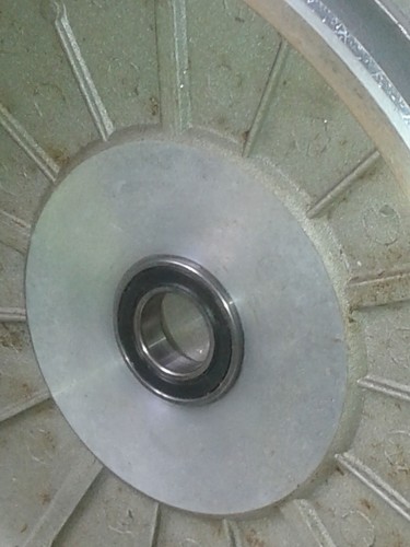

Nun das Lager vom Stator auf der Rotorwelle geschoben ! Das paßt nach dem leichen Nachschleifen mit Schleifschwamm saugend! Wieder runter damit!
Re: Motor zerlegen vom SCP 3540/35 Solarscooter

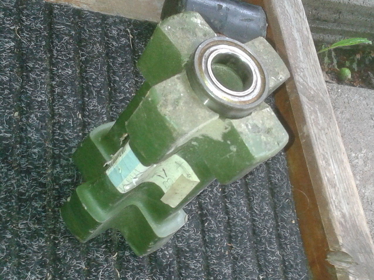

Jetzt das Lager in den Stator ! Wieder leichtes nacharbeiten mit Schleifpapier! Achtung das Lager sitzt nicht bündig im Stator ! Steht so 1,5mm aus dem Lagersitz! Das ist aber so richtig ! Also nicht wie wild auf das Lager Prügel!
Habe dafür per Zufall ein Werkseug gefunden, wie dafür gemacht! Eine Einschlagstempel für Bodenhülsen!
Lager passt in die Vertiefung des Stempels wie dafür gemacht! Glück muss man Haben!

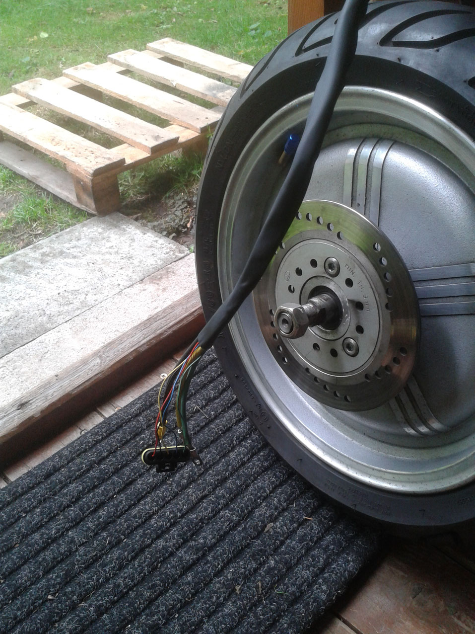

Jetzt das Rotorkabel durch die Lagerschale der Rotorplatte! Das war echte Fummelarbeit! Lager ging wieder saugend über die Rotorachse! Gott sei Dank!
Neuer Schrupfschlauch über Phasenkabel gezogen ! ----Aber jetzt wird es spannend ! Die HOCHZEIT !! Habe das Rad (Stator) eben auf eine Palette gelegt. Den Rotor an der Rotorachse per Augenmass in die Lagerschale vom Stator geführt! Acbhtung lotrecht bitte und Handschuhe nicht vergessen! VOORSICHTIG ABSENKEN! Dann geht es wie von selbst! nicht Plopp ! Sonden Kloong !!wie ein Glockenschlag beim Boxen !
! Alles ganz easy nix Trockeneis ! Nix Abzieher ! Aber bitte nur an der Rotorachse halten nicht an der Rotorplatte! Sonst sind die Finger blau oder schlimmer!

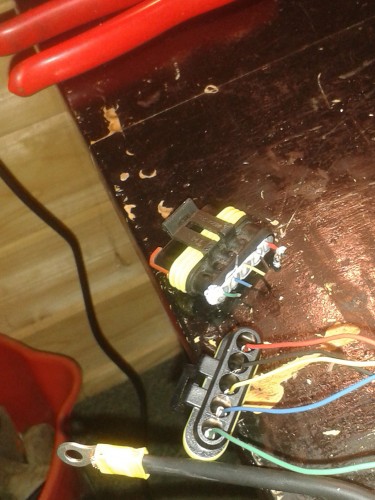

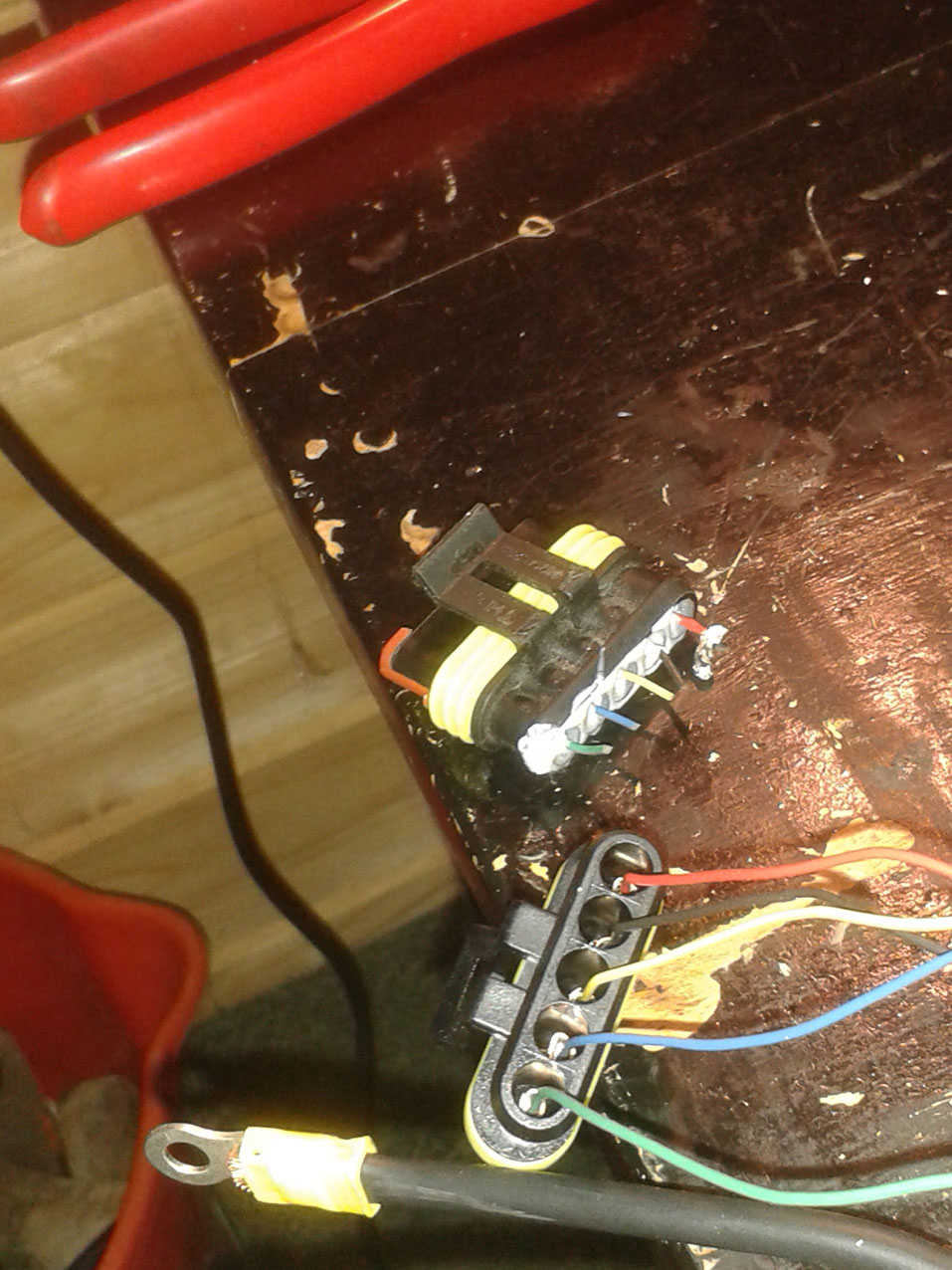

Habe einen neuen Hallsensorstecker angelötet!

Operation nach Anbringen der Rotorplattenschrauben beendet!
Rad wieder eingebaut alles nochmal kontrolliert! Strom an!! Seitenständer eingeklappt! (Falle imme wieder darauf rein
) Dam Drehgriff gedreht und -------------------------------UND ! ER LEBT ! DER PATIENT LEBT! ER HAT ES ÜBERSTANDEN ! DER OPTIKER KANN NICHT NUR AN BRILLEN SCHRAUBEN!!!!
