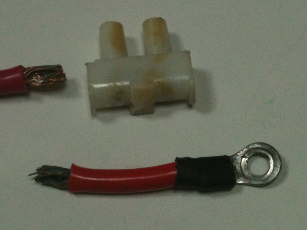

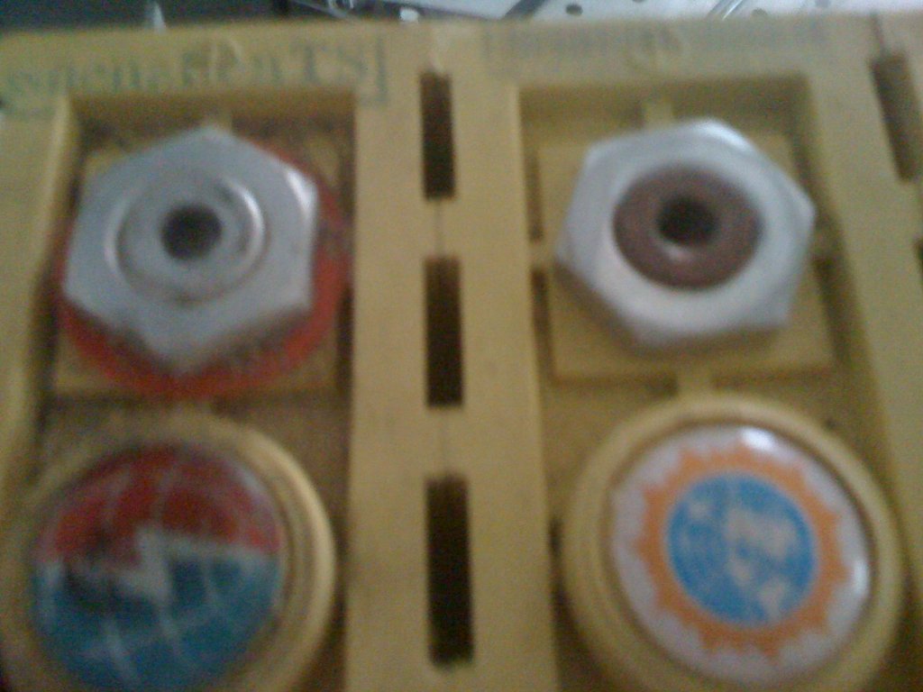

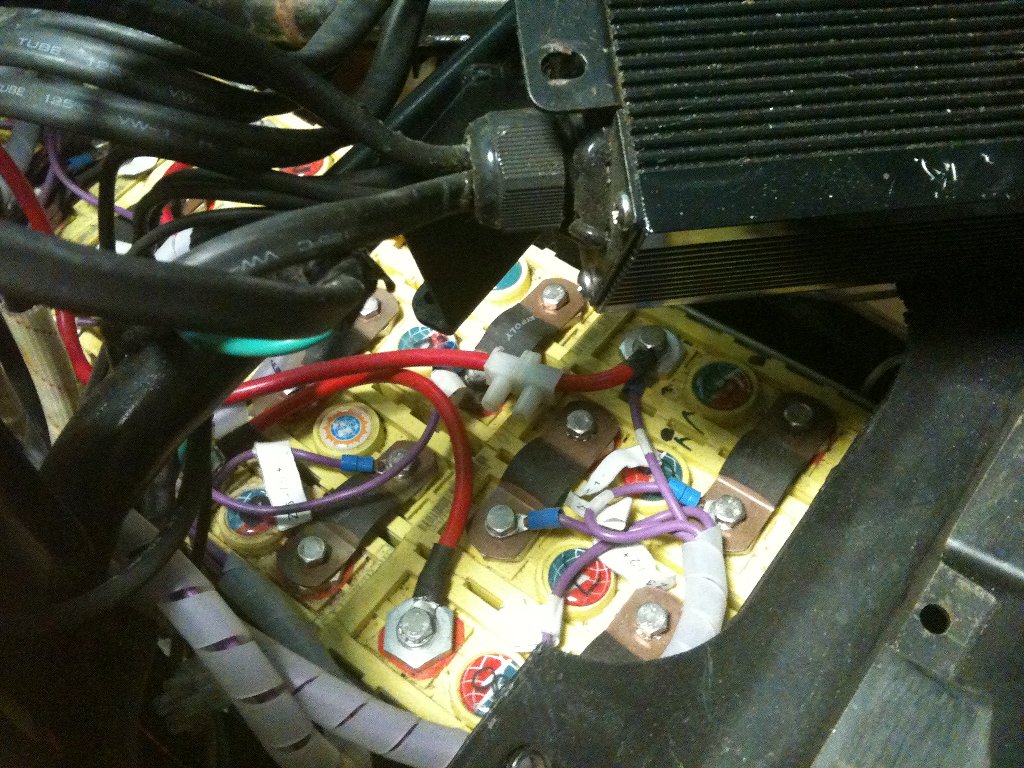

Hierbei fielen mir 3 Tauschzellen auf die nur einen Alupol haben. Der andere Pol ist zum Teil aus Messing?
Was mach ich hier mit den CU/AL-Scheiben?
Diese Zellen haben einen Winston Aufdruck.
- Beiträge: 6501
Re: Solarscooter SCP 4040 beim Tüf!
CuAl-Scheiben gehören zwischen Zellpol (Aluminium) und Kupferverbinder! ....soviel zum Thema chemische Spannungsreihe.

Die Zellen kommen wieder in den Roller.

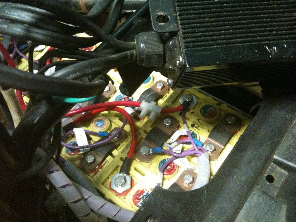

Da kommt ja jetzt eine endlich eine saubere Struktur in den Roller - das sieht gut aus

@Alfred

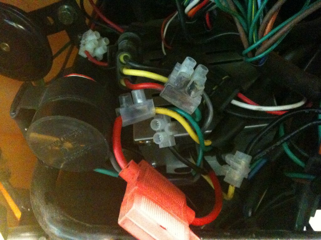

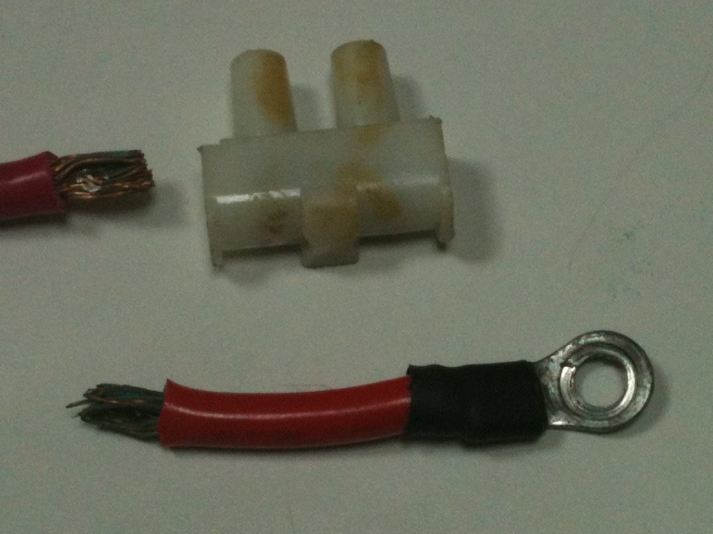

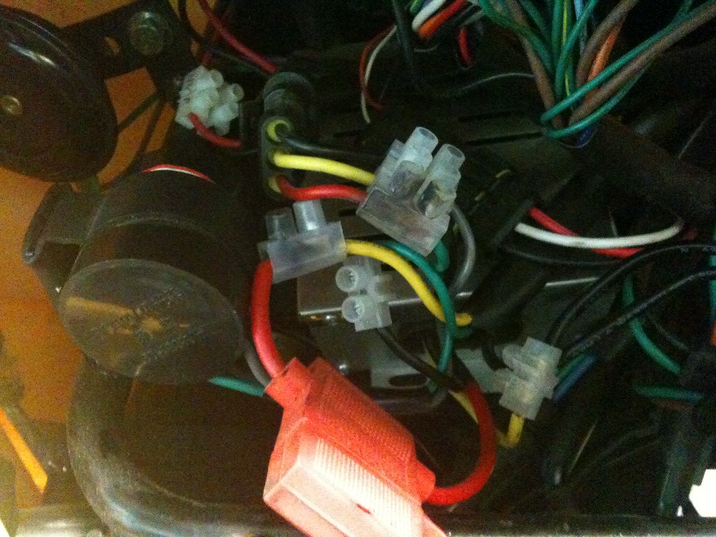

Die Bilder vor der Operation halte ich lieber unter Verschluß. Eine Lüsterklemmenparade mit diversen Kabelverfärbungen will ich dem
Tüv und dem Forum nicht anbieten.
@STW
Eine " saubere Lösung" will ich dem Tüv auch präsentieren. Könnte ja sein, das ich des Prüfers Interesse wecke und er auch mal unter
das Helmfach schauen will.
Deswegen muss ich auch noch eine "saubere Lösung" der Montage des Controllers finden. Der lag ja einfach so auf dem 5ten Akku.
@STW

Weil ja Heute Fasching ist und man es nicht so eigentlich machen soll.
Einmal gogeln reicht auch aus. Falls der Tüv-Prüfer seine Augen in diese Richtung schweift, gehen auch die Augenbrauen etwas höher.

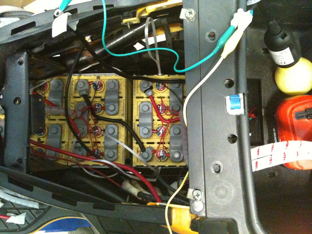

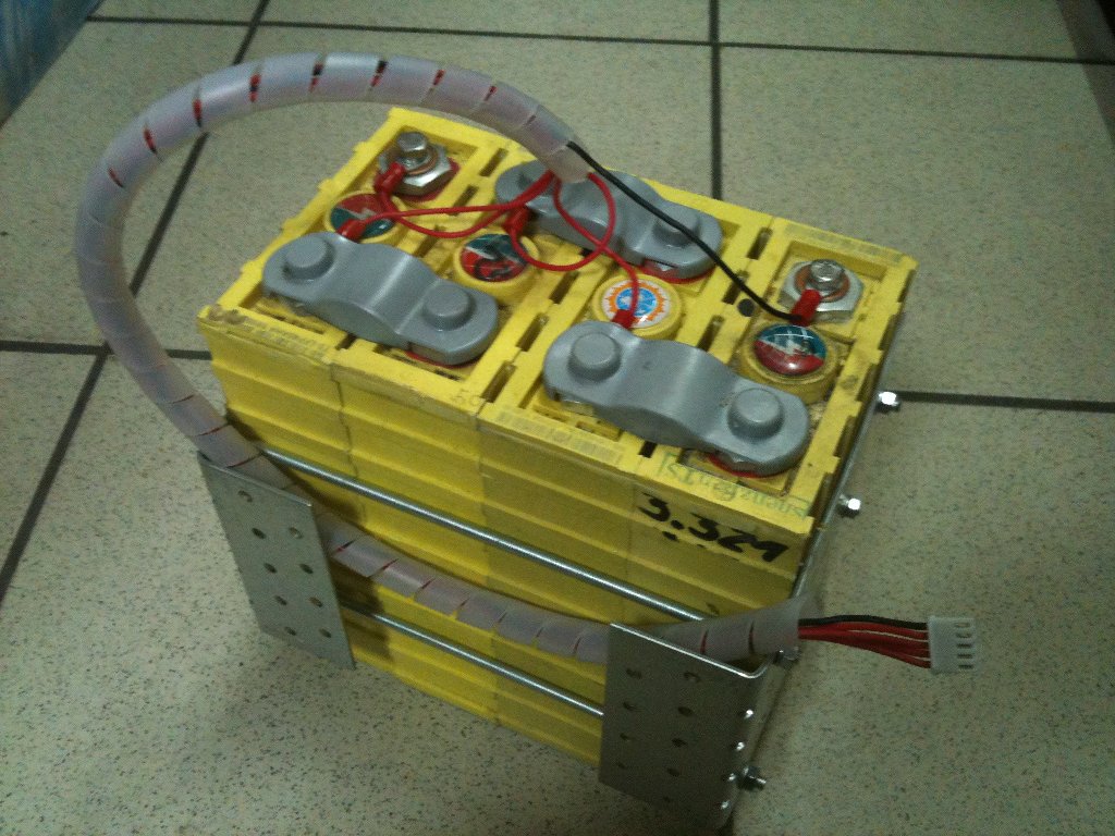

Das anfüttern mit der Softladung des Controllers hat schon mal mit 60V geklappt. Das gelbe Ei ist eine
30 Watt Glühbirne 230V. " Sie glimmt wirklich."
Jetzt müssen noch 4 Zellen für die 72V Aufrüstung Huckepack auf die unteren 20 Zellen.
Die PQ-Stecker führen für den Anschluß der Balancer ins Helmfach. dort kann auch der Monitor später
dann verwendet werden.

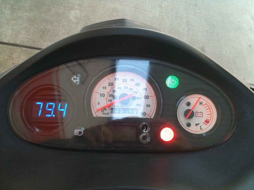

Den digitalen Spannungsanzeiger haben ich ebenfalls im Cockpit eingebracht.
Last not least geht es dann in diesem Monat zum TÜV.
Und er funzt wieder.
Es ist immer toll wenn man Plus und Minus nicht verwechselt. Es ist wie beim An-grillen jedes Jahr.
Er läuft wieder nach der Revision. Morgen kommen Bilder, jetzt der letzte Bulle.

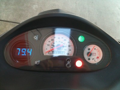

Eine wirkliche Aussage über den Ladezustand der Zellen ist das so jetzt nicht.
Erst nach Aktivierung der Balancer bei 3,65 Volt sind sie dann eigentlich voll.
Die VIN bei diesem Modell ist unter dem Helmfach am Rahmenrohr rechts.
Heute werde ich eine Testfahrt machen und dann mittels Balancer und King Pan Lader aufladen.
Dann sollten dort digital 87,6 Volt ohne Last stehen.
Bei der nächsten Fahrt wird dann der Monitor die Zellspannung unter Last festhalten und an der schwächsten
Zelle wird ein Lipoblitzer als Unterspannschutz montiert.
