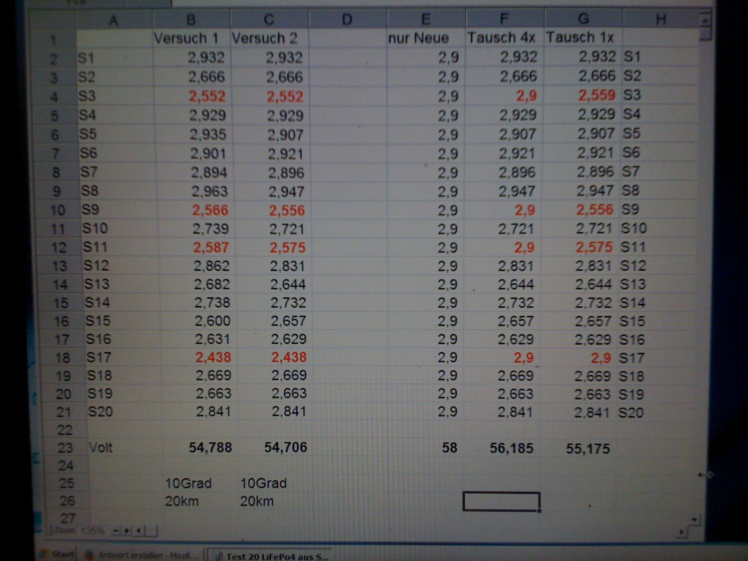

Keine Abschaltung mehr. Der Monitor lässt alle Zellen im grünen Bereich.
Aber Zelle 17 zickt jetzt bei 2,5x V unter viel Last.
Da sollten die Übergangswiederstände nochmals geprüft werden.
Vielleicht habe ich auch eine Cupal-Scheibe vergessen.

Mist, die frühen Temperaturen schalten den Controller trotzdem wieder ab. Auch die Zelle 17 bleibt
ein Sorgenkind. Die müssen dann leider nochmals raus. Es ist halt gerade der Block wo man leider zuletzt ran kommt.
Doppelmist.
Bei dem Controller kann man leider nicht den Unterspannschutz verstellen. Auch hier liebäugle ich mit einem Kelly.
Mal sehn was da von China noch kommt.
Doppelmist.

Der tiefste Wert war immer die Abschaltung durch den Controller.
Bei 10 Grad frühlingshafte Temperaturen und nach 20 km Fahrstrecke.
Test 1 und 2 haben eine Abschaltspannung von guten 54,7x Volt. Wenn man diesen Bereich also vermeidet,
dann kommt es zu keiner Abschaltung.
Neue Zellen werden wohl unter dieser Last 20x 2,9x Volt, also mindestens 58 Volt haben. Da kommt dann solch
eine frühzeitige Abschaltung wegen Unterspannung nicht vor.
Wenn ich jetzt nur Zelle 17 noch tausche, bringt mir das nur 0, 56 Volt, also 55,17 Volt Gesamtspannung.
Das ist der Aufwand aber nicht wert. Ich belasse dieses Zellenwirrwarr also und hoffe auf besser Temperaturen.
Bei 25 Grad will ich den Test erneut machen.
Der anrollende Kelly bekommt dann möglicherweise eine Unterspannung von 52 Volt oder weniger.
