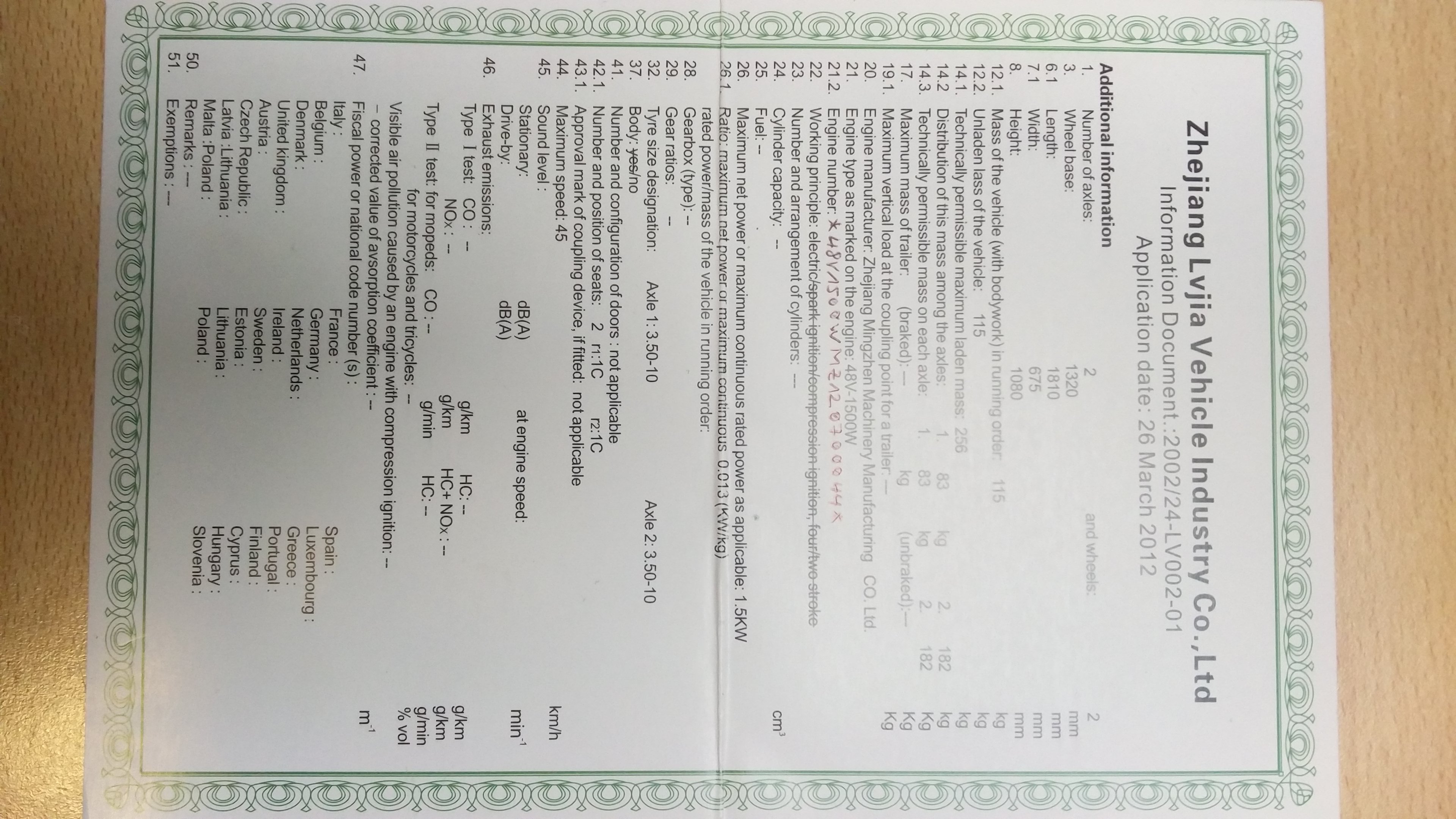

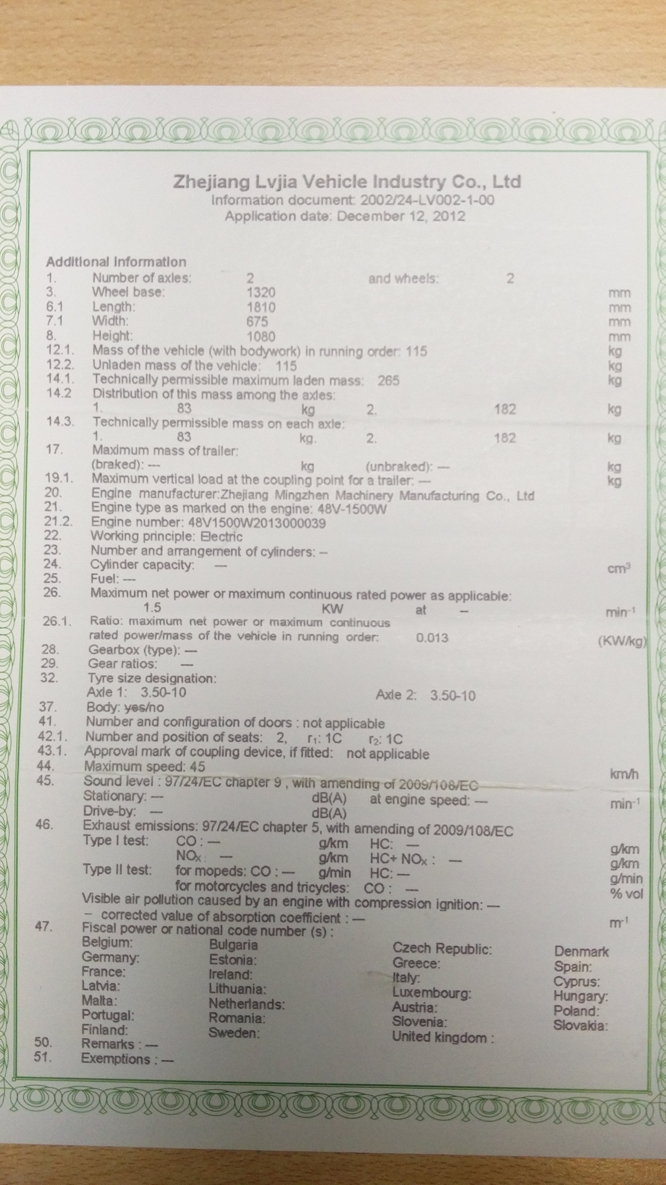

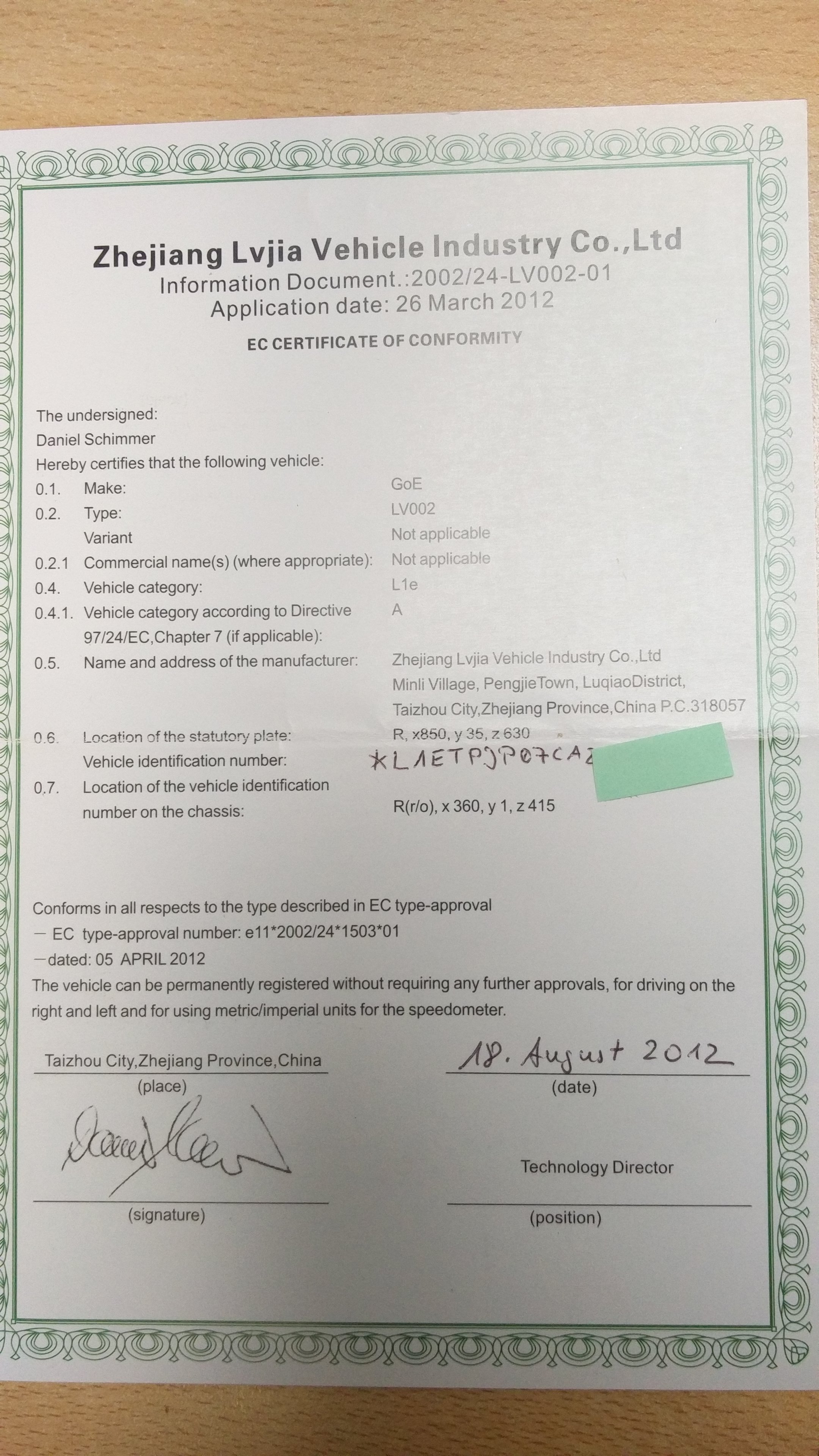

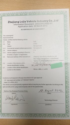

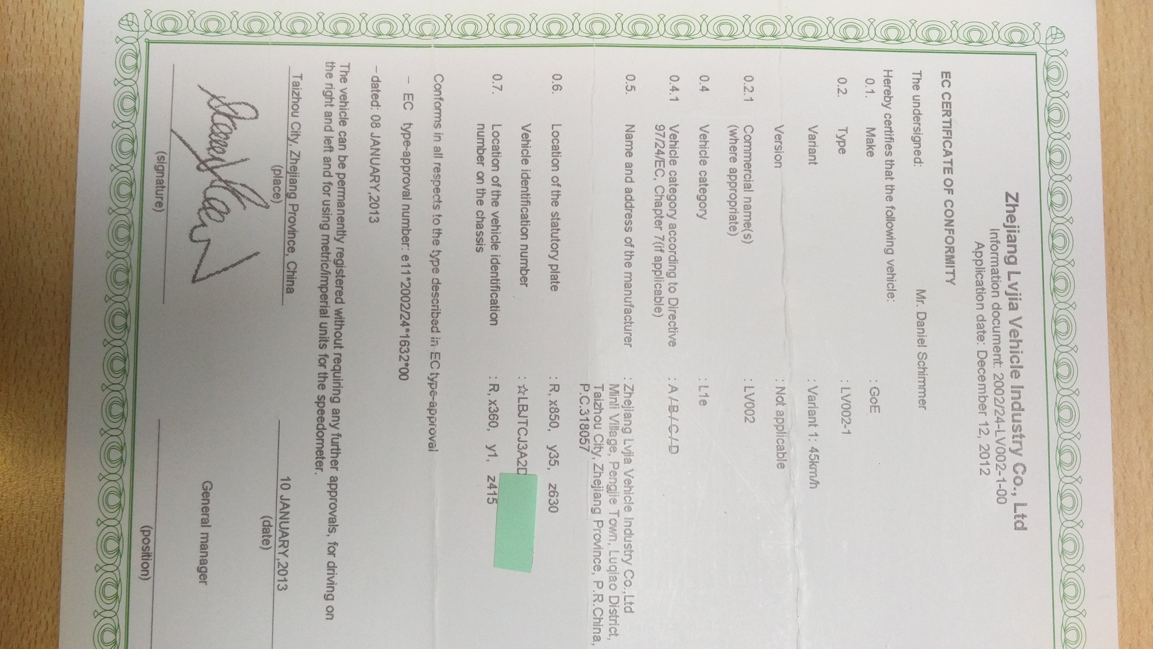

In den Papieren steht nur die Leistung und die Nummer des Motors, wobei ja das Leergewicht sinkt, ich habe zufällig 2 "gleiche" Roller mit Pb und Li, das COC unterscheidet sich grob nur bei der Fin.
