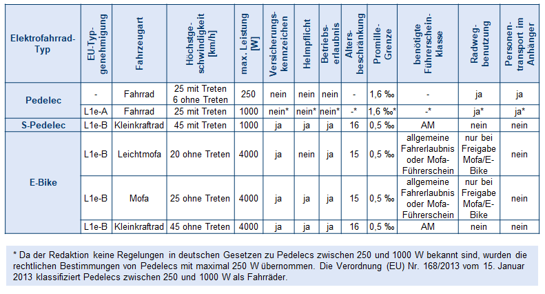

L1e-A ist Zweirad mit Pedalantrieb und Motorunterstützung > 250 Watt bis 1.000 Watt. Mit Obergrenze von 45 km/h wäre es dann ein S-Pedelec. Die Einstufung der Behörde für deinen Roller ist natürlich falsch. Totz der o. g Tabbelle würde ich da allerdings beim <1.000 W Pedelec <25 km/h genauso von Helmpflicht ausgehen, wie bei einem max 25 km/h MOFA (mit z. B. 900Watt), das eigentlich dieser Klasse (auch ohne Pedalantrieb) gleichgestellt wird. Ab wann die Helmpflicht greift, ist dabei ein juristisch sehr umstrittenes Thema (daher auch das Kleingedrukte unter der Tabelle zum nicht harmonisieten D<->EU-Recht).
Ein Pedelec mit weniger als 250 Watt und Motorunterstüzung, die bei 25 km/h abschaltet, ist natürlich voll dem Fahrrad gleichgestellt und unterliegt keiner Helmpflicht.
Von der Helmpflicht (unstrittig) befreit sind außerdem Leicht-MOFAs bis 20 km/h und die 20 km/Scooter.
Was Dir aber mit dem Roller nun Vorteile bringen könnte, ist bei der Benutzung von MOFA frei gekennzeichneten Radwegen die z. B. an Autobahnbrücken Umwege ersparen.
Hällt Dich da ein vermeintlich vorschriftenkundiger Beamter an, kannst Du dich auf die Fahrrad-/ bzw. quasi MOFA-Zulassung berufen, wenn die Behörde kein Kleinkraftrad darin sieht. Deck beim zeigen der Papiere aber mit dem Finger die 45 bei Höchstgeschwindigkeit ab.
