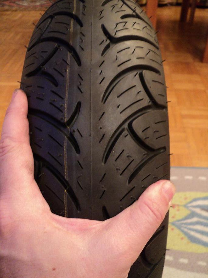

Sorry, aber auch die normalen Heidenau K62 erfüllen diese Beschreibung, siehe die Bilder von meinem frischen Hinterreifen. Wenn ich jetzt "M+S" auf die Flanken schreibe kann kein Polizist mehr was dagegen haben. Aber in dieser Richtung hake ich auch nochmals nach...www.vdpolizei.de hat geschrieben:... die zuletzt durch die Richtlinie 2005/11/EG geändert worden ist, lautet:
""M + S-Reifen" Reifen, bei denen das Profil der Lauffläche und die Struktur so konzipiert sind, daß sie vor allem in Matsch und frischem oder schmelzendem Schnee bessere Fahreigenschaften gewährleisten als normale Reifen. Das Profil der Lauffläche der M + S-Reifen ist im allgemeinen durch größere Profilrillen und/oder Stollen gekennzeichnet, die voneinander durch größere Zwischenräume getrennt sind, als dies bei normalen Reifen der Fall ist,"

Zur Auflockerung ein kleines Quiz: Dieser Reifen, trägt der M+S Kennung, oder nicht? Kein Chinareifen, sondern eine in D sehr bekannte Marke.
