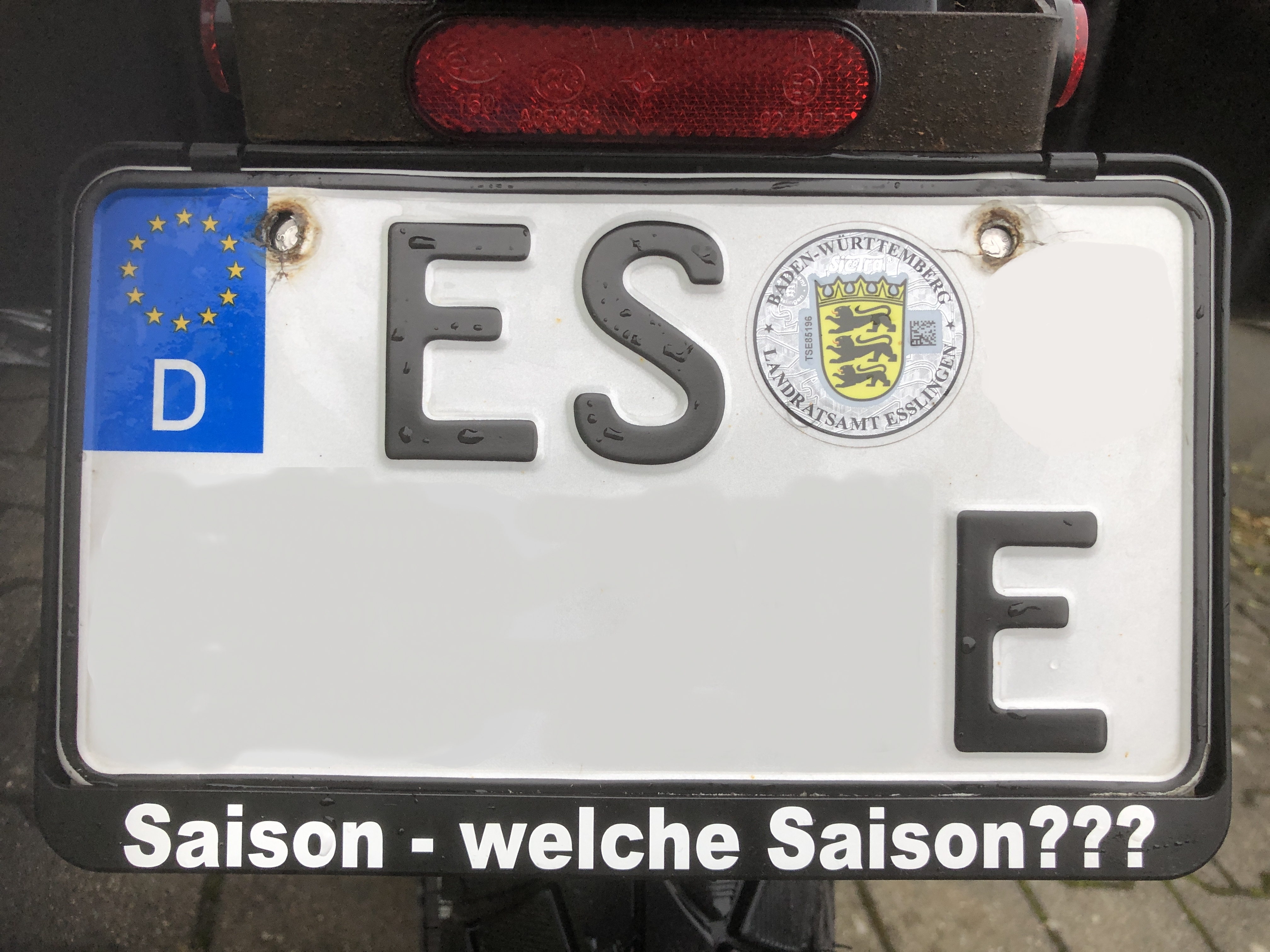

Absolut neinOder ist es üblich, dass man seinen ERoller wie die meisten Motorräder im ~Nov/Dez - Feb abmeldet?
