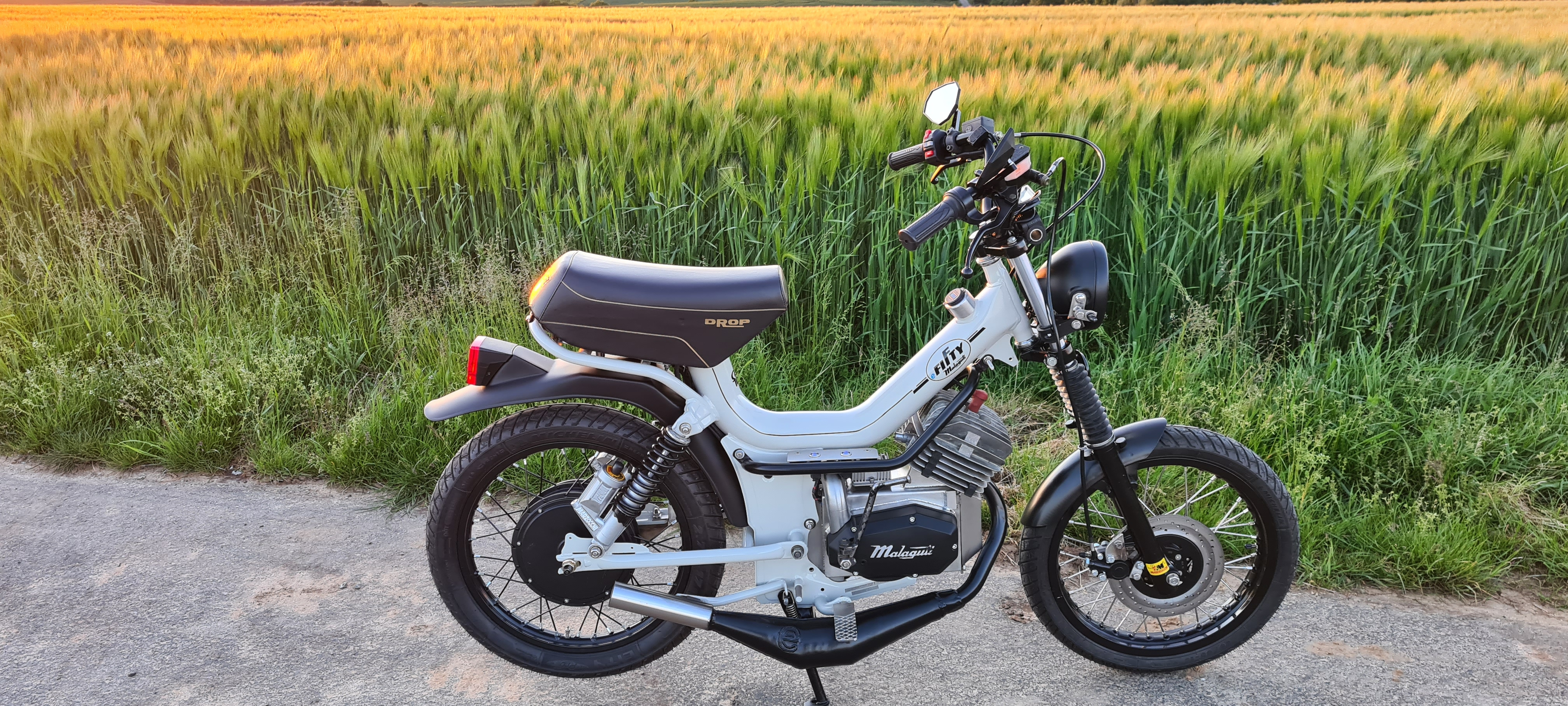

Guten Morgen,
Ich habe ein altes Moped auf elektro Antrieb umgebaut. Damit ich mich auf der Straße bewegen darf, steht es momentan beim TÜV zwecks Vollabnahme. Zum eigentlichen Problem, der TÜV benötigt vom Radnabenmotor ein Datenblatt, am besten mit EMV Nachweis (elektromagnetische Verträglichkeit). Leider fehlt mir dieses Dokument. Es handelt sich um einen 48V mit 3000Watt Radnabenmotor.
Den Verkäufer aus China habe ich bereits angeschrieben, bis heute keine Antwort erhalten.
Wer kann mir helfen, bzw. hat eine Idee woher ich dieses Dokument her bekomme?
Hier ein kleiner Bericht vom umgebauten Moped. Ps: die Motorattrappe ist der Batteriekasten :D
http://malaguti-fanpage.com/Malaguti-Fifty-elektro/
Gut Ralf

Echt schön gemacht, musste zweimal hinschauen um das fehlende Motorgehäuse zu entdecken.

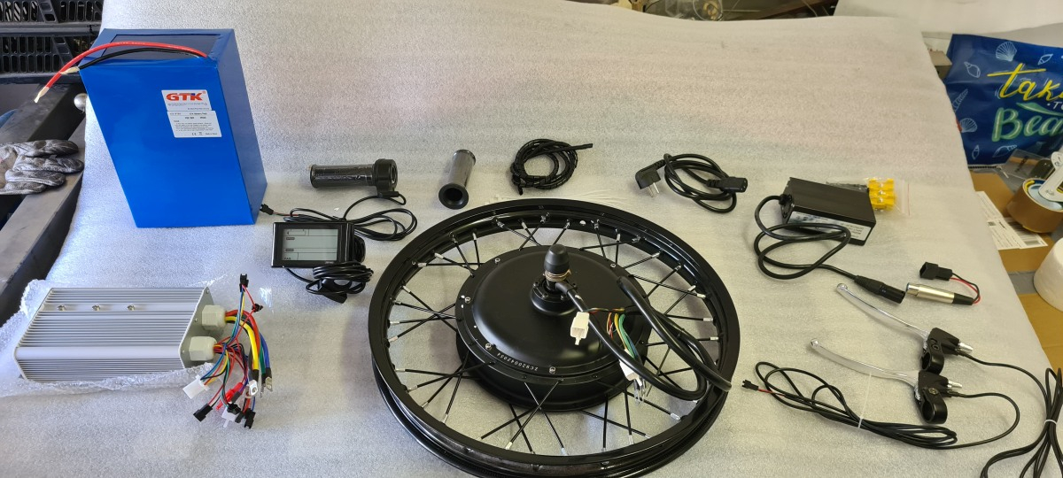

Guten morgen. Das verbaute Kit war nirgends eingebaut. Habe alle Teile wie Radnabenmotor, Controller, Gasgriff, Batterie (48V 40ah) zusammen als Kit gekauft.

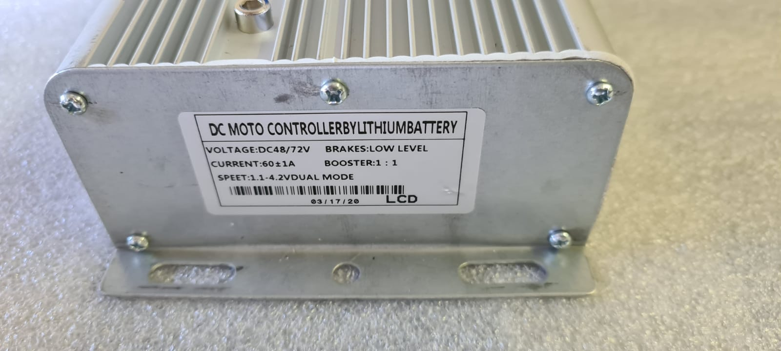

Auf dem Radnabenmotor steht nur eine fortlaufende Nummer. Typen-Bezeichnung Fehlanzeige. Leider!
Hier ist der Controller, den ich verbaut habe.

In der Motornummer ist häufig die Spannung 48V und die Leistung 3000W oder auch W3000 angegeben. Dein 60A Controller hätte beim 48V Akku genau die 3000W. Nur, der TÜV Mann braucht einen zertifizierten Controller mit CE Zeichen und Papieren CoC = Certificate of Conformity, sprich Bescheinigung des Herstellers, dass der Controller internationalen Richtlinien entspricht.
