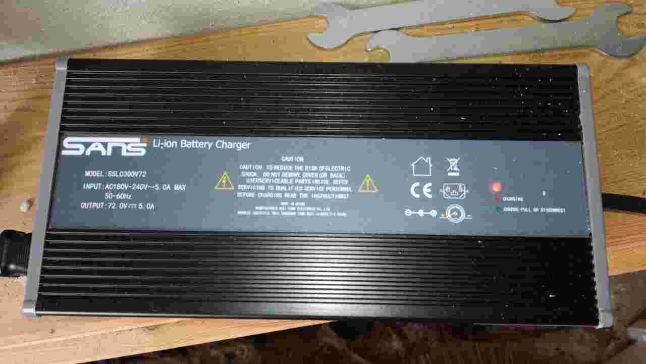

sicher kennt sich hier jemand aus und kann mir sagen, ob man statt dem Herstellergerät für meine Pusa 90 ein Schnelladegerät kaufen kann.
Mitgeliefert ist folgendes:
Braucht es sonst noch Angaben für eine Auskunft?
Das Gerät jetzt braucht so ca. 8-9 Stunden für ein volles Akku
Danke für Eure Tipps.

Sonst noch Infos, z.B. wofür? Kapazität .......... :?:

Der Link hier im Forum nach Österreich verkauft sowas in der Art , aber gerade auch nur mit 5A lieferbar.
Bei franzundfreunde gibt es was oder du versuchst es in China.
Im Unterforum Soco war auch mal was mit besserem Ladegerät in einem Beitrag erwähnt.
Wofür? Na ja zum Laden der Pusa 90 (s.o.)
Kapazität? Weiß nicht... ich lade nach 50 km - wenn schnell nix mehr geht, aber langsam noch 2 Felder angezeigt werden- so zwischen 2,XY und 3,XY kw laut Stromverbrauchsmesser. Wieviel dann noch drin ist weiß ich nicht.
Danke auch für die franzundfreund Info. Dort habe ich keine 72V Teile entdeckt.
Ich habe parallel auch den Hersteller angschrieben, aber der berichtet nur von seiner Sicht und hat auch nur sein Angebot. Desshalb dachte ich hier auch noch Licht in mein Dunkel zu bekommen...
Wenn ich vom Hersteller was höre teile ich das gerne hier.

Nun ja die Informationen plätschern eher, als dass sie fließen...der Hersteller gibt 40Ah für den Akku an und die Leistung des Ladegerätes beträgt 300 W - wohingegen der Strommengenzähler eher >400 anzeigt. Ein stärkeres Ladegerät ist dort nicht zu bekommen und bei Verwendung eines solchen (von anderem Hersteller) soll die Garantie erlöschen. Nur mal als Ergänzung, für solche die ähnliche Fragestellungen haben.

Wende dich mal an Bike mit E:
http://www.bikemite.at/grazie-18.html
Auf der Seite steht was von Schnellader; der hat 800W statt nur 400W; an der Akku-Anschlussseite sollte der übliche Kaltgerätestecker sein.
Kostenpunkt: around 150 Eur. Meins (inkl. Roller) ist noch nicht geliefert; deswegen nur die Info aus dem Kopf und keine genaueren Daten/Spezifikationen des Ladegeräts (habe mir dieses zur Bimie dazu bestellt).
Pusa und Bimie sind ja quasi das selbe Fahrzeug.

Danke für den Hinweis, damit werde ich bis nach der garantiezeit warten müssen.

Hallo tolleroller,
habe die Pusa90 mit großem 51Ah Akku und einem 8A Schnellladegerät.
Die bekommt man in Deutschland bei Smart-Coasting in Düren oder Frischmann in München.
Mein Händler gibt 2 Jahre Garantie auf den Akku. Da erlischt nichts, wenn ich das große Ladegerät verwende.
