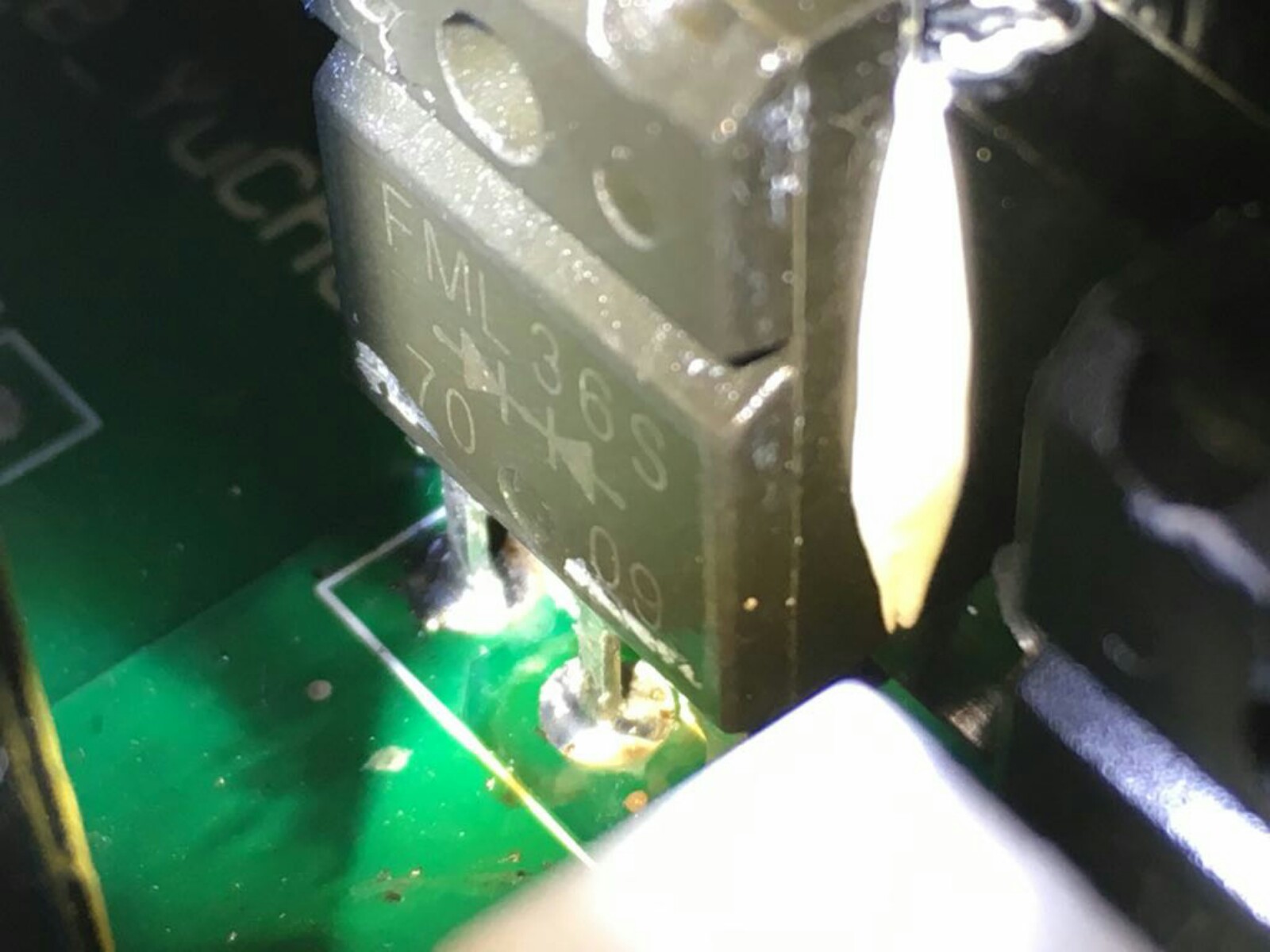

Nach nur fast 1 Jahr ist es auch passiert. Puff und die 16A Haussicherung is raus.
Eine Diode FML 36s ist gesprengt, Bilder folgen.
Wenn ich eine Diode finde und einen Austausch wage kann ich wohl eher sagen.
Oder wagt Jemand eine Diagnose für Folgeschäden dieser Teile.
Am Gehäuse sind davon mit Wärmepaste 4 gleichwertige Dioden verbaut. Eine hat jetzt mittig ein LOCH ich Gehäuse

Grundsätzlich sind zerstörte Dioden selten die Fehlerursache sondern ein Symptom. Miss mal die dahinterliegenden (Entkopplungs-)Kondensatoren aus. Die SMD-Keramik-Typen sind mechanisch recht empfindlich und gehen beim Defekt meist in einen Kurzschluss. Müsste allerdings bei dem Wumms auch optisch schon zu erkennen sein.
Dioden-Arrays im TO-Gehäuse als Ersatz dürftest Du doch an jeder Ecke bekommen.
