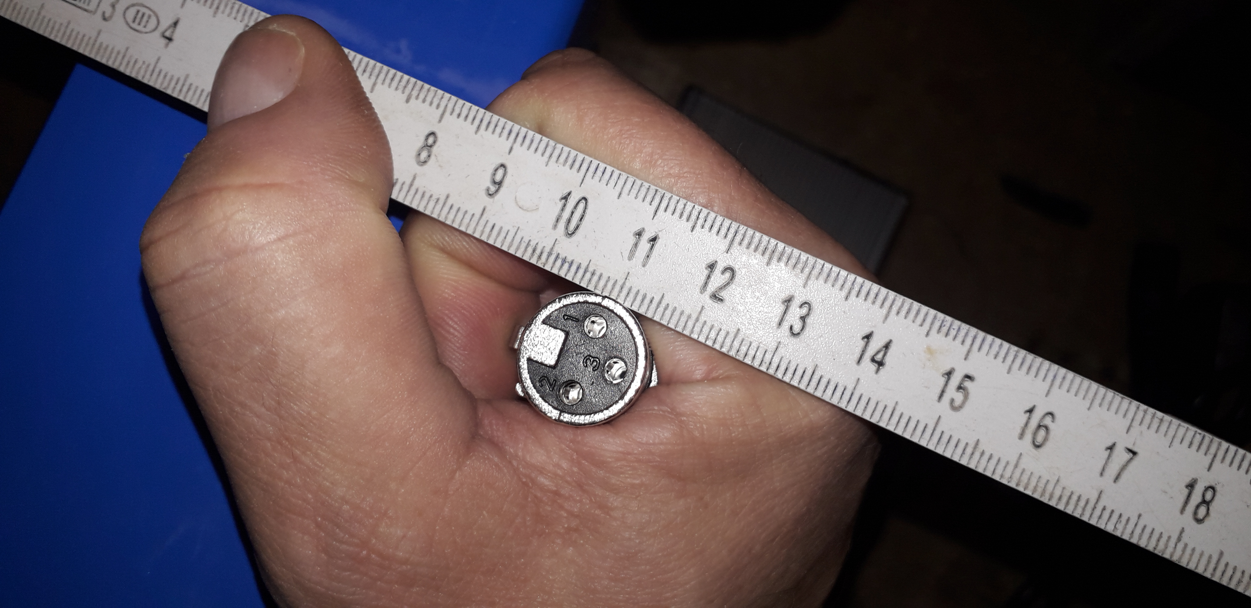

Hallo.
Ich suche für diese Kupplung eine Einbaubuchse als Ersatz
Kann hier jemand helfen?
Gruss ossiD
Gruss ossiD
- Fasemann
- Beiträge: 3549
- Roller: Nova E-Retro Star
- PLZ: 21614
- Wohnort: Buxtehude
Re: Stecker am Ladegerät ändern
Das ist doch die Mikrofonbuchse aus der Bühnentechnik, die ist auch an E Gitarre dran, lokaler Musikladen oder Veranstalter.
- ossiD

- Beiträge: 19399
Oh, doppelte Veröffentlichung...
chrispiac
- Beiträge: 3438
- PLZ: 520xx
- Wohnort: Aachen
Nennt sich XLR-Stecker (bzw. Buchse). Für Verwendung am Ladegerät bitte die Angaben zur Polarität beachten (die ist, entgegen zum Einsatz in der Musikszene) nicht normiert.
