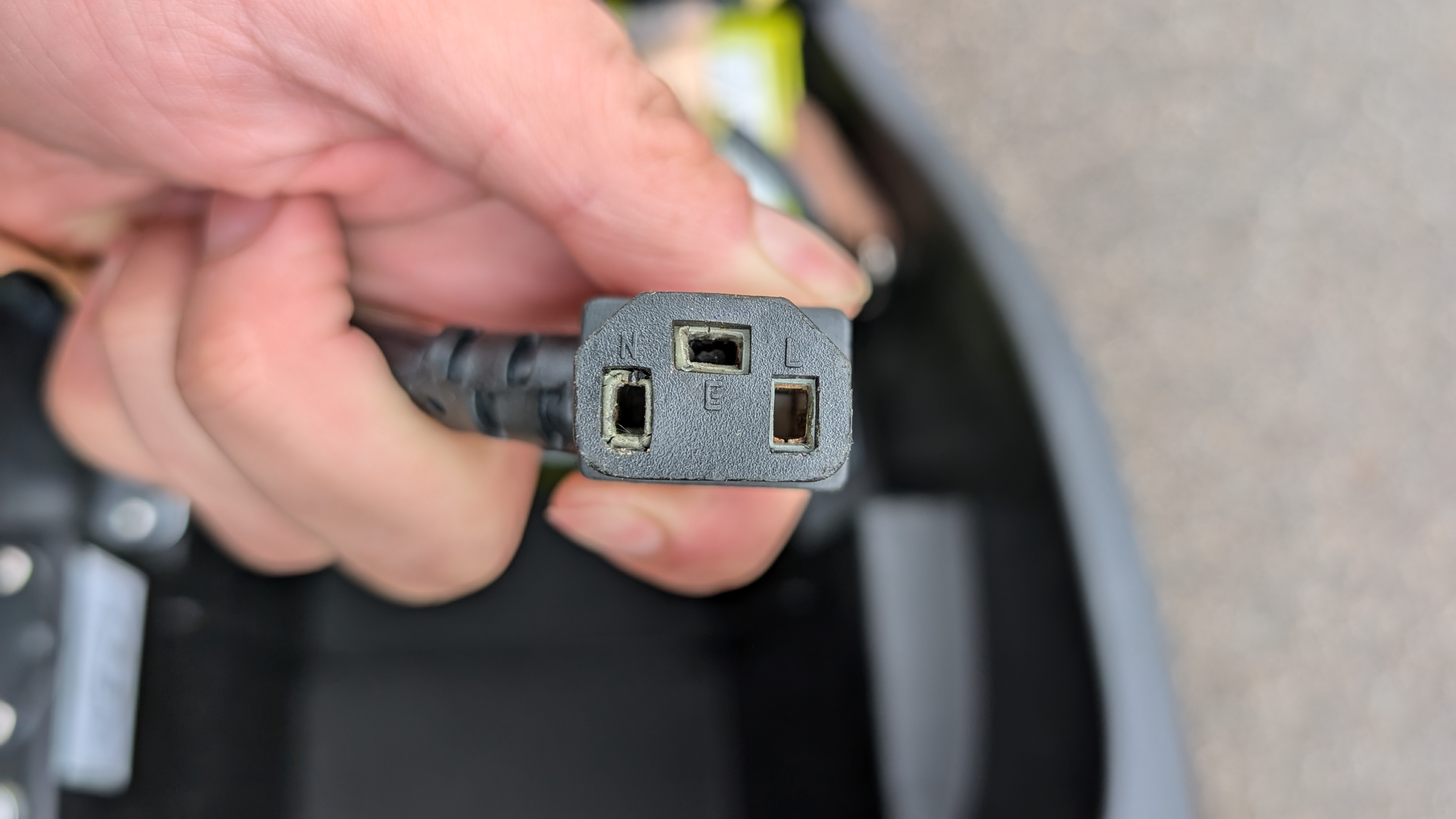

Liebe Forengemeinde,
Ich habe mir einen gebrauchten Kumpan 1954 Elektroroller gekauft. Das Teil hat drei Anschlüsse für den Akku, wovon zwei schon unbrauchbar sind. Der Verkäufer meinte, ich solle das dritte Kabel im Akku lassen und nur noch über den Anschluss am Roller laden. D.h. ich muss immer ein Kabel nach draußen legen, was etwas nervig ist. Ich denke auch der letzte Stecker wird früher oder später den Geist aufgeben. Leider ist das wohl kein typischer Kaltgerätestecker, jedenfalls kann ich den Typus nicht herausfinden (siehe Foto). Meine Frage ist: Gibt es irgendeine Möglichkeit, die defekten Anschlüsse zu tauschen?

da der Stecker und die dazugehörigen Buchsen nur für 30A ausgelegt sind, würde ich alle Stecker und Buchsen gegen XT90 oder Anderson austauschen. Ist ein wenig Arbeit, aber dafür hat man eine zuverlässige Verbindung.
Ansonsten heißt der Steckertyp C14 meine ich. Ist nur etwas schwer einen für 30A zu finden.

Leider kein C14 Stecker. Auch kein anderer aus dieser Serie: https://de.wikipedia.org/wiki/Geräteste ... 0_C13/C14)

Vielleicht ist das hier ein passender:
https://de.aliexpress.com/item/1005005460956052.html
Da steht dann aber auch was von 15A, was vielleicht der Grund ist, warum die nicht lange halten.

der passt. sind alles kaltgeräte stecker, in verschiedenen ausführungen .Nobelhobel hat geschrieben: ↑Mi 23. Okt 2024, 13:15Vielleicht ist das hier ein passender:
die lutschen halt schnell weg...leider, hatte ich auch
wenn schon stecker getauscht werden, dann würde ich was besseres dran machen ...stecker und buchse die mehr A vertragen, gibt ja genügende bei amazon, ebay oder bei ali.

Genau so sieht der Stecker aus, allerdings werden beim Kumpan alle drei Leitungen benötigt. Das Laden läuft über links und rechts und das Entladen über links und oben, wenn ich nicht irre am besten nochmal selbst nachmessen) . Die original Buchsen am Akku haben eine 30A Beschriftung. Aber wie schon gesagt besser auf zwei XT90 Stecker umbauen. Bei den zwei Kraftpaketen 1.5, bei denen ich BMS und Zellen getauscht habe, wurden von mir Stecker und Buchen von Roller, AKKu und Ladegerät ausgetauscht. Die 30A Beschriftung der Akkubuchse war mir suspekt, da regelmäßig 50A fließen.

Der sieht passend aus. Leider auch zusätzlich kompatibel mit der Standard-230V-Ausführung (C14). Trozdem würde ich den nehmen, eh ich alle Buchsen an den Batterien wechseln muss.Nobelhobel hat geschrieben: ↑Mi 23. Okt 2024, 13:15Vielleicht ist das hier ein passender:
qwert0815

Paast nicht

Diese Stecker hat Emco früher auch verwendet. Sie sind einfach nur Schrott. Ich würde andere Stecker montieren, wenn das möglich ist. Emco hat seinerzeit sogar extra spezielle Montageplatten zur Verfügung gestellt, damit man bessere Stecker montieren kann. Wenn Kumpan das nicht macht (was ich befürchte), muss man halt selber basteln.
Die Kaltgerätestecker halten niemals nie 30 Ampere aus. Normalerweise sind sie für maximal 16 Ampere gedacht, aber auch das nur dann, wenn die "Qualität" nicht chinesisch ist. Bei Kaltgerätesteckern aus China dürfte bei 10 Ampere Ende der Fahnenstange sein, egal was im Datenblatt steht.
Es kommt aber noch schlimmer: Akkus, bei denen der Hersteller die für diesen Zweck völlig ungeeigneten Kaltgeräte-Stecker montiert, sind mit großer Wahrscheinlichkeit auch in anderen Punkten qualitativ minderwertig. Die mit Kaltgeräte-Steckern bestückten Emco-Akkus haben durch die Bank (also nicht nur Einzelfälle) so gut wie nie länger als ein Zehntel der prognostizierten Lebensdauer erreicht. Ich will jetzt nicht den Teufel an die Wand malen, fürchte aber, dass das bei den Kumpan-Akkus ähnlich ist.

Sind sie nicht, in finde bis auf den Stecker sind die NCM Powerpacks v1.5 von Kumpan wirklich solide verarbeitet. Das würde ich aber nicht über die LifePo4 Akkupacks sagen. Die Steckerproblematik beim Kumpan lese auch hier zu ersten Mal. Also so schlimm scheinen die gar nicht zu sein.
