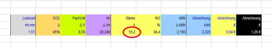

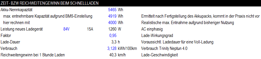

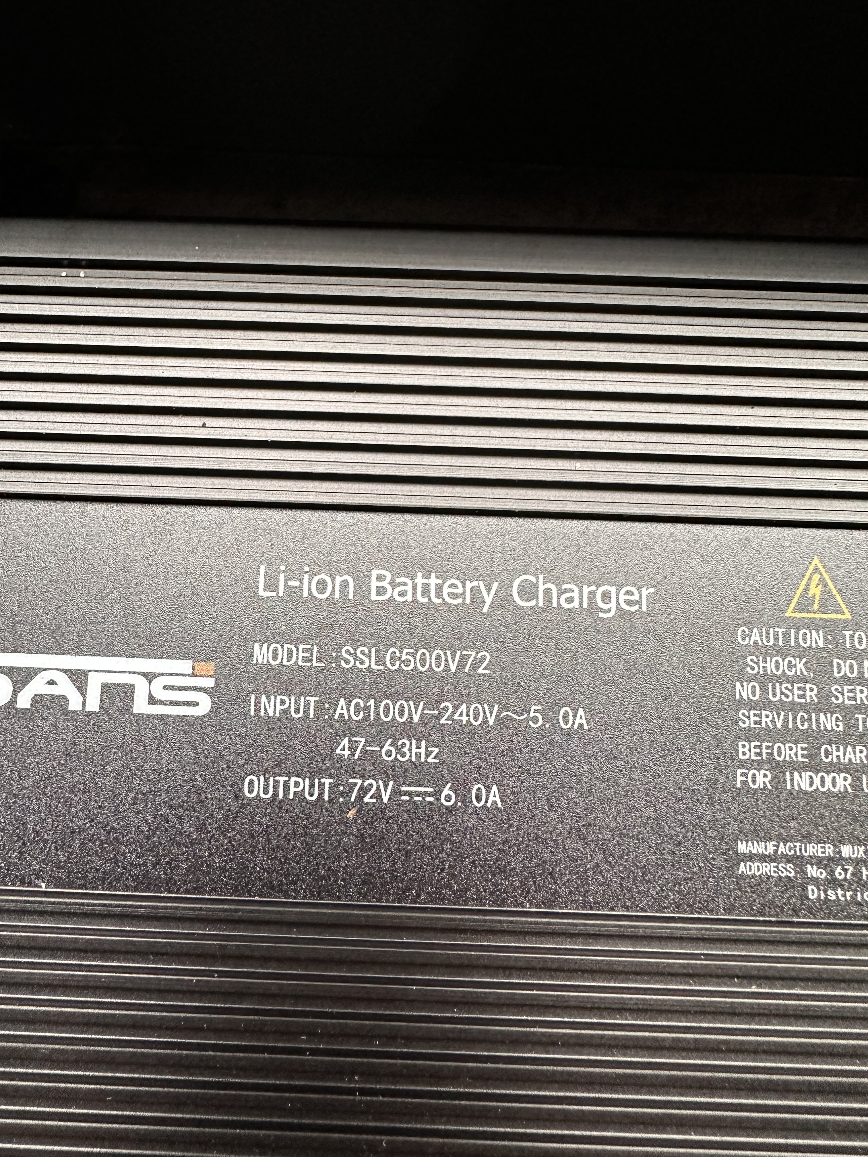

Da ich meinen Akku selbst gebaut habe, hänge ich an ihm wie an einem Haustier. Wir beide haben jeden Tag moderaten Auslauf und vor allem er wird zuhause auch sehr moderat gefüttert: 5 Ampere - manchmal dauert das die ganze Nacht. Als ich ihm erzählte, dass wir künftig etwas grössere Ausflüge unternehmen werden, er daher auch unterwegs gefüttert würde, war tagsdarauf angesagt für Klarheit zu sorgen, als ich auf seinem Display das grosse gelbe "M" entdeckte und natürlich sofort wusste, was er geträumt hatte. Ich stellte also klar, dass die Fütterung auch unterwegs moderat bleiben würde ... Ok, mit dem Vergleich Akku/Haustier habe ich etwas overpaced, aber ich denke es kommt rüber, dass ich den Akku auch unterwegs schonend behandeln möchte. Für die folgende kleine Tabelle habe ich nach einem Blick ins Datenblatt der im Akku verbauten Sekundärzelle einen einfachen Excel-Dreisatz bemüht: Die Erläuterung ist etwas Akku-Mathematik:
Jede Akkuzelle hat einen sog. C-Wert, der nichts anderes ist, als der Kapazitätswert der Zelle in der Einheit "mAh" (Milli-Amperestunden). Die Belastbarkeit einer Zelle beim Laden und Entladen in der Einheit "mA" (Milli-Ampere) wird ebenfalls mithilfe dieses C-Wertes im Datenblatt angegeben. Dazu wird das "h" einfach weggelassen. Die ersten beiden Spalten der Tabelle zeigen folglich, dass mein mit 15 Zellen parallel bestücktes Akkupack bis 22A im moderaten Standardbereich (0,3C) geladen werden kann und bis 50A Schnellladen (0,7C) noch erträgt. Die letzten beiden Spalten zeigen dann in welchem Bereich ich mich befinde bei Auswahl eines 20A- bzw 15A-Ladegerätes. Man sieht also, dass beide Ladegeräte noch im moderaten Standard-Ladebereich 0,3C betrieben werden könnten.
Aufgrund der geringeren Abmessung (siehe auch Punkt 3) habe ich mich für das 15A-Ladegerät entschieden. Was dies nun bezüglich der Lade-Geschwindigkeit bedeutet, habe ich wieder in einer kleinen Excel-Rechnung festgehalten:

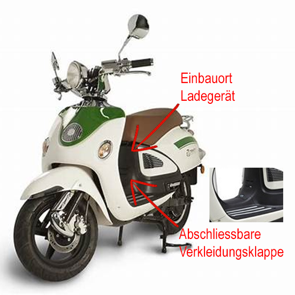

3. Ladegerät-Einbau
Die Abmessungen des ausgewählten Ladegerätes ermöglichten das feste Verbauen des Laders an einem Punkt, der nicht nur den erforderlichen Platz unter der Rollerverkleidung bot, sondern glücklicherweise auch verkleidungsseitig genau an dieser Stelle mit Lüftungsgittern versehen ist. Für ein Ladegerät mit grosser Wärmeentwicklung ein echter Vorteil, meines wird jedoch selbst bei einer 3Std-Ladung nicht wärmer als 27°C. Für den Einbau waren nur der Akku, die Sitzbank und die Kunststoff-Aufnahme für den Akku zu entfernen. Die gesamte Montagezeit betrug ca 1 Stunde. Der Einbauort ist wassergeschützt. Das Ladegerät werde ich im Winter dennoch vom Roller entfernen und im Frühjahr wieder neu montieren, da nur ein Haltebügel, 4 Kabelbinder und etwas Isolierung zu demontieren sind.

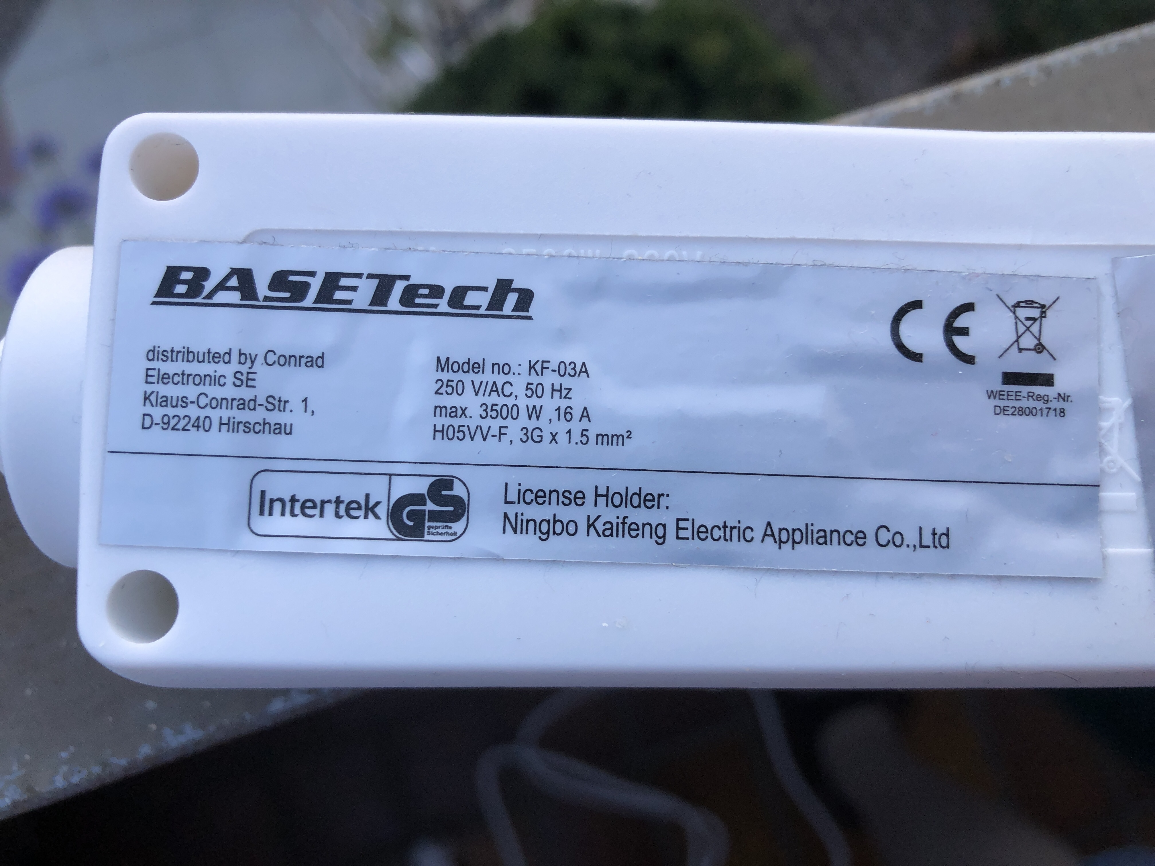

4. Herausführung des Ladekabels: Spiralverlängerung
Ist das Ladegerät also fest im Roller, dann wird natürlich die Kabellänge des Ladegerätes nicht ausreichen, um einen meist in Kopfhöhe befindlichen Ladepunkt an einer Säule erreichen zu können. Ich habe mich für diese 3m lange Spiralverlängerung entschieden und weiss heute, dass 5m wohl etwas praktischer gewesen wären. Nun ja, das kann ich korrigieren. Schon beim Fahrzeug-Gebrauchtkauf hatte mir der Vorbesitzer die mit dem Zündschlüssel verschlossene Klappe im schrägen Fussraum der Verkleidung gezeigt, welche geöffnet lediglich ein Blick auf den Asphalt freigab und uns rätseln liess. Das Benutzerhandbuch, das ich von ihm in PDF-Form erhielt, erwähnte diese Klappe nicht, war jedoch auch nicht explizit das meines "Trinity Neptun 4.0", sondern das eines Nachfolgemodells namens "Neptun R" in der Version 3. Diese Klappe zusammen mit den unter (3.) erwähnten Lüftungsgittern kann ich heute nur so interpretieren, dass diese sich genau für diesen Zweck der Nachrüstung eines internen Laders an diesen Stellen befinden. Die Klappe ist der ideale Ort, um das Spiralkabel nach aussen zu führen:

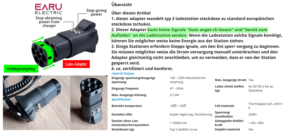

Das Ladekabel auf so wunderbare Art und Weise nach aussen geführt wollte ich jetzt natürlich mehr und hielt Ausschau nach einem möglichst kleinen Ladeadapter für Typ2. Auf YouTube stiess ich auf ein nettes Video über einen Adapter in sehr kompakter Form, der mir gefiel, jedoch auf der Typ2-Seite nicht mit den typischen Aussparungen versehen war, die dafür sorgen, dass die Ladesäule den Stecker auch verriegeln kann. Der YouTuber, ein Twizy-Fahrer, stellte dafür jedoch kurzerhand eine eigenentwickelte CAD-Lösung für kleines Geld bereit: einen Verlängerungsring, der mit Montagehilfe geliefert auf die Typ2-Steckerseite einfach aufgeschraubt werden konnte:

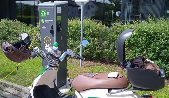

6. Erste Ladeversuche "On-The-Road" nach dem "Try-And-Error"-Prinzip

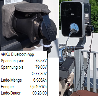

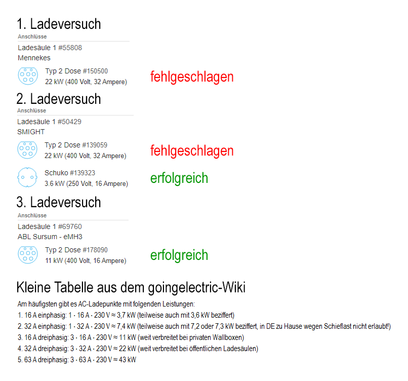

Um erste Ladetests unterwegs zu machen fuhr ich mit meinem nachgerüsteten E-Roller 3 Ladesäulen in der Umgebung nach dem Zufallsprinzip an und war mit dem Ergebnis etwas ernüchtert:

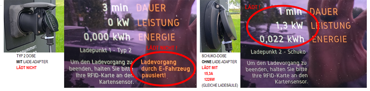

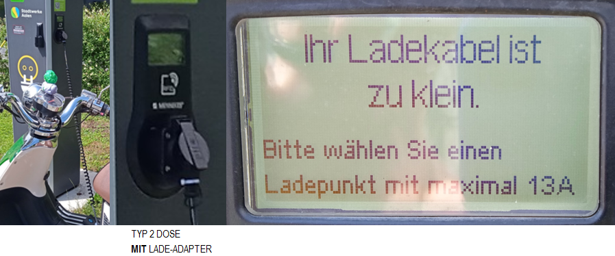

Am ersten Ladepunkt mit Typ2-Dose funktionierte das Laden nicht: An der zweiten Ladesäule befanden sich sowohl eine Typ2-Dose als auch eine Schuko-Steckdose, Ergebnis: Typ2 funktionierte wieder nicht, Schuko dagegen sehr wohl. Hurra! Ein Teilerfolg: Der dritte Ladepunkt brachte dann endlich das ersehnte Ergebnis: Erfolgreiches Typ2-Laden mit dem Adapter:
7. Analyse der besuchten Ladesäulen
Doch warum funktionierte es bei der dritten Ladesäule und nicht bei den anderen beiden? Im Twizy-Forum wird über diesen Adapter diskutiert und es werden dort auch sehr plausible Erklärungsversuche präsentiert, bei denen es vorrangig um die Verwendung der beiden Druckknöpfe auf der Oberseite des Adapters geht, es aber teilweise auch sehr technisch wird. Daher habe ich für mich eine Herangehensweise gewählt, welche die offizielle Beschreibung der Ladesäulen-Leistungen in den Blick nimmt. Diese kann ich durchweg verstehen. Also habe ich mir im 1. Schritt gezielt die Beschreibung meiner besuchten Ladesäulen im sogenannten "Stromtankstellenverzeichnis" auf goingelectric.de angesehen, und im 2.Schritt etwas in den Informationen im goingelectric-Wiki gestöbert. Es dauerte nicht lange, eine "Theorie" zu formulieren, die sich bis heute in ca 30 Fällen für mein Set-Up ausnahmslos bestätigte. Wenn sich das jetzt ein wenig zu kompliziert anhört, vielleicht weil ich es viel zu kompliziert geschrieben habe, dann sag' ich's mal ganz einfach so: mein Ziel ist es, vorher sagen zu können, ob ein Ladepunkt funktioniert oder nicht. "Try-And-Error" mag ich nicht: Equipment wieder einpacken, Handy raus, nächste Ladestation suchen, anfahren, Equipment auspacken, "Try-And-Error", Equipment wieder einpacken, usw... Nein! Das mag ich nicht. Ich mag Kaffee trinken. Nachdem ich meine Ladeversuche mit den Ladeleistungen der Säulen verglichen und die kleine Tabelle etwas studiert hatte, stand für mich fest: mein Typ2-Ladeadapter funktioniert dort, wo die Lade-Stromstärke einer Phase nicht grösser als 16A ist, ob ein- oder dreiphasig spielt dabei keine Rolle. In der kleinen Tabelle sind das alle Ladepunkte, die unter Ziffer (1.) oder (3.) fallen, also Ladepunkte die mit einer Leistung von 3,7kW oder 11kW ausgewiesen sind. An den ebenfalls weit verbreiteten 22kW-Ladepunkten funktioniert mein Set-Up bislang nicht. Das sind keine 100%, aber das ist für mich ausreichend, weil eindeutig und planbar. Noch ein kleine Ergänzung: hin und wieder versuche ich auch mein Glück an 22kW-Ladepunkten, da es im Twizy-Forum den Bericht eines Users gab, dort mit diesem Adapter erfolgreich gewesen zu sein. Bei mir hat dies bislang nicht funktioniert.

Die Widerstandscodierung vom Typ2-Schuko-Adapter muss von 13 auf 20A geändert werden (welcher Widerstand das sein muss kann ich gerade nicht eruieren, erst heute Abend), dann funzt es bei den allermeisten Ladesäulen
Ah, habs gefunden: Zw. PP und PE muss ein Widerstand von 680 Ω rein, statt derzeit offensichtlich 1500 Ω

Mit dem passenden Widerstand wird es auch keine 13A-Fehlermeldung mehr geben. Mehr Infos hier:

Der macht ein echtes "VD" (Vehicle Detect) über die CP-Kommunikationsleitung und erkennt das PWM-Signal der Ladesäule.
Allerdings auch etwas teurer. Soweit ich es erinnere, war keiner unter 150,-€.
Und sie waren alle auch nur für einen Phasenstrom von max 16A ausgelegt.
Der kleine kompakte Typ2-Adapter, den ich bei AliExpress gekauft habe, ist so groß wie eine Handfläche und kostete nur 27,-€. Das wollte ich unbedingt probieren und es war vor allem die Kompaktheit, die meine Aufmerksamkeit erregte.

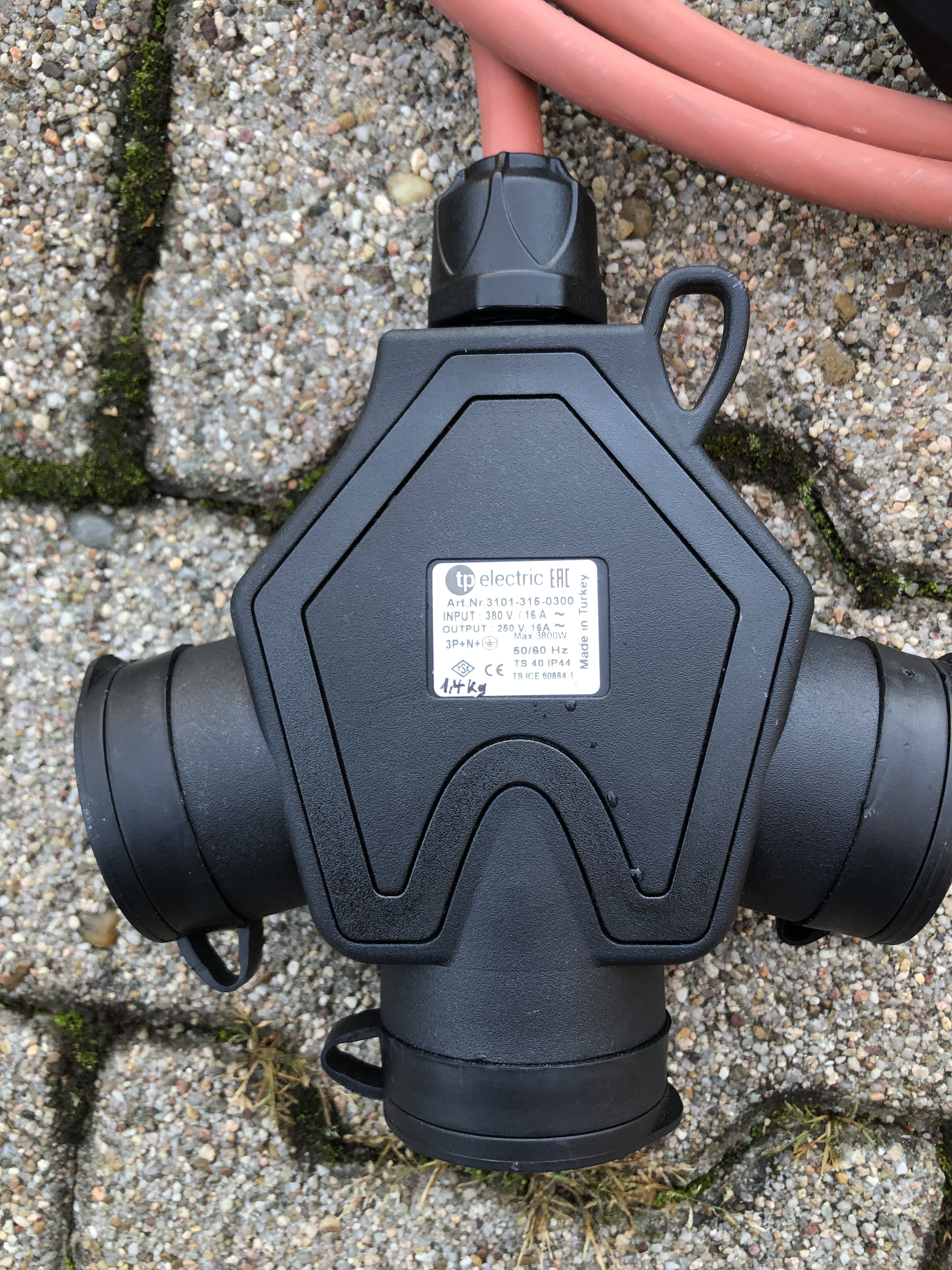

Ja, der ist leider teuer. Aber die 16A schafft er. Das Kabel ist m.W. 2,5mm² und die Schukodose ist auch OK. Abgesehen davon ist eine Schukodose nur auf 10A Dauerbelastung ausgelegt (also 2,3kW). Wenn man 3kW möchte, sollte man schon gut auf ordentlich gefertigte und saubere Kontakte achten.EEKFZ hat geschrieben: ↑Mi 3. Jul 2024, 16:15Dein Adapter von Evalbo ist eine andere Liga. Gratuliere!
Allerdings auch etwas teurer. Soweit ich es erinnere, war keiner unter 150,-€. Und sie waren alle auch nur für einen Phasenstrom von max. 16A ausgelegt.
Wenn Du mehr als 16A über das Aliexpressteil laufen lässt, würde es mich nicht wundern, wenn es mit der Ladesäule verschmilzt.

Wenn Du mehr als 16A über das Aliexpressteil laufen lässt, würde es mich nicht wundern, wenn es mit der Ladesäule verschmilzt.![]()
- Beiträge: 19399
Re: "On-The-Road-Charging" mit Type2 + Schuko - ein Abriss am Beispiel einer individuellen Umsetzung
Diese Aussage WAR einmal korrekt, aber heutzutage gibt es gute Schuko-Dosen, die 16A dauerhaft problemlos und ohne thermische Ausfälle übertragen können, aber nur, wenn sie auch mit 1,5, besser 2,5mm² "befeuert" werden. Hier meine zwei Beispiele für 16A Dauertaugliche Schuko-Steckdosen:
Mit 1,5mm² angeschlossene 3-Fach Verteilerleiste, auf dem PaceRace 2023 parallel 2 Zeros mit je 6A / 1300W problemlos aus einer Phase eines von zwei 11kW Typ 2 Ladedosen gespeist: Und mein 3x16A Schuko-Verteiler, durchgehend mit 2,5mm² versorgt, wird auch nur handwarm mit 2x15A + 1x6 bis 7A

Vielen Dank für dieses tollen Bericht.
Ich habe einen Tisto Sunshine 6.0 und lade aktuell mit dem 6A Ladegerät zuhause. Für unterwegs soll eben genau eine andere Lösung her.
Ich bin mir leider nicht sicher welches stärkeres Ladegerät bei mir problemlos funktioniert. Müsste das von dir verlinkte nicht gehen? Anbei ein Bild von meinem Ladegerät.
