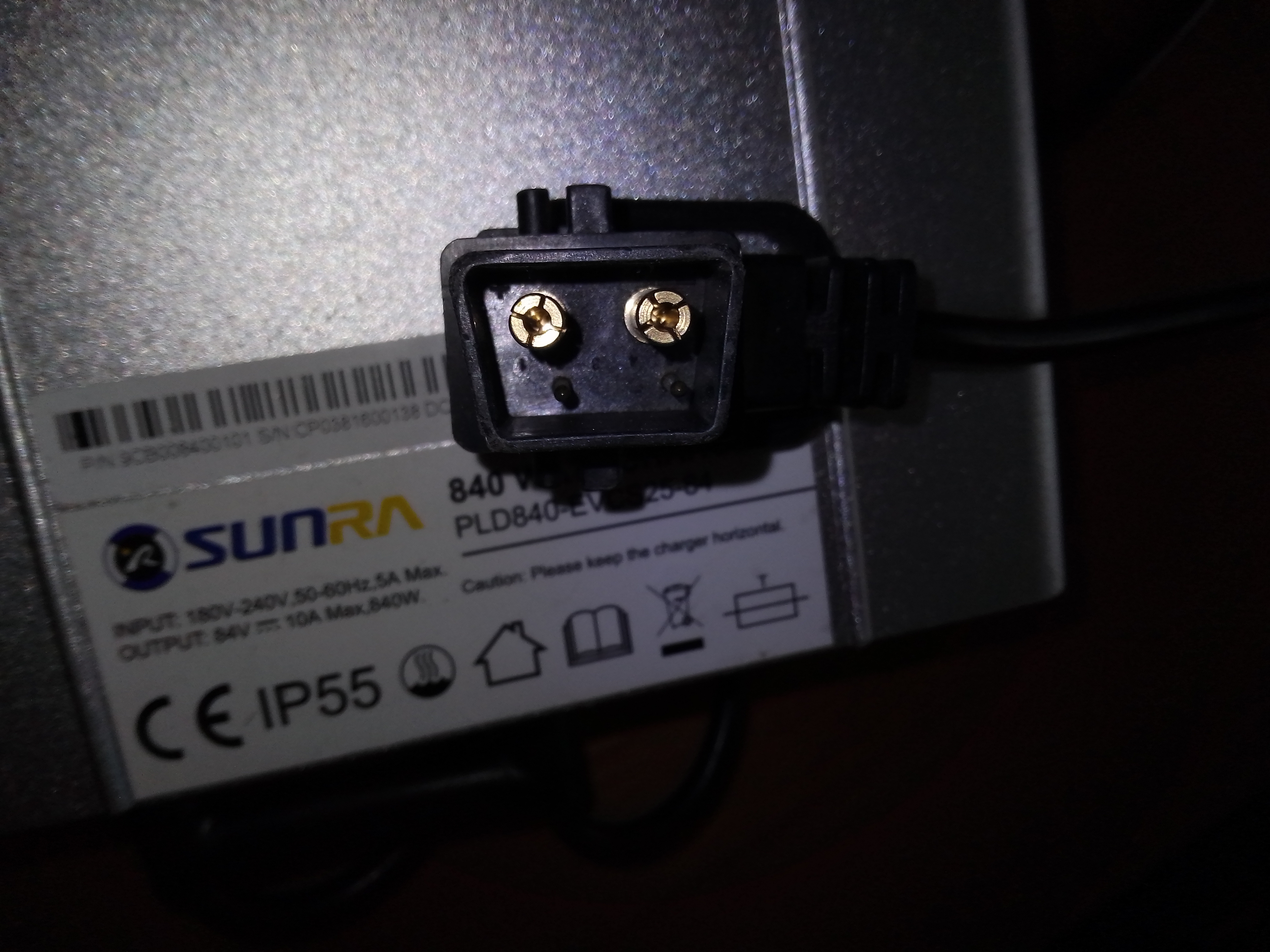

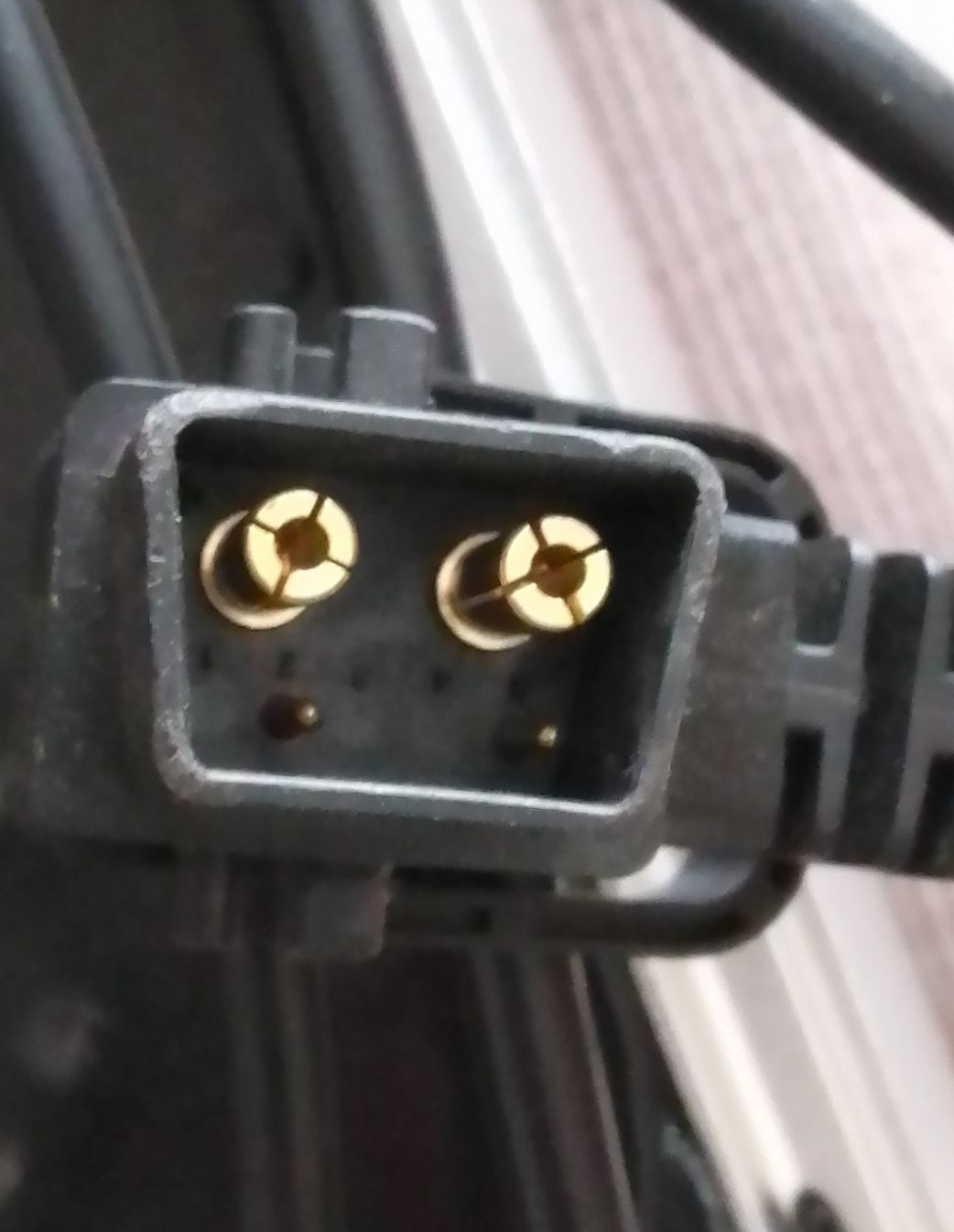

Vielen Dank, der Stecker sieht ein wenig anders aus.
Lutz
- Beiträge: 11
- Registriert: Sa 17. Apr 2021, 11:10
- Roller: Robi-S
- PLZ: 16348
Re: Ladegerät Robo (84V / 840 W) Reparatur
Bitte nochmal um Hilfe hinsichtlich der Kontaktbelegung des Steckers. Habe nochmal ein besseres Bild des Steckers vom Ladegerät. Würde ein 84V / 5 A oder 7,5 A Ladegerät nehmen, denn ich benötige eigentlich keine Schnellladung. Als Elektrolaie ist das m.M. für den Akku schonender, ich habe genug Zeit zum Laden und hinsichtlich der Wärmeentwicklung (trotz Lüfter ist das bisherige 84 V 10 A Ladegerät ziemlich heiß geworden) scheint mir das auch sicherer.

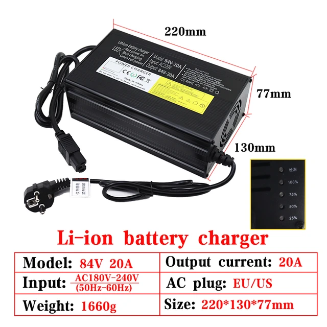

Also für die schnelle ladung unterwegs dann dieses?
Past das noch gut mit ins staufach rein?
https://ae01.alicdn.com/kf/S12a80f919e4 ... .jpg_.webp

Genau, ich kann bei Aliexpress leider nicht das genaue verlinken (alle Netzteile haben den gleichen Link).
Aus dem 84V 20A Kasten habe ich mir einen Typ2-Lader gebaut: viewtopic.php?p=352565#p352565
Gut ist, dass schon ein 2,5mm² Kabel DC-seitig montiert ist, das reicht für die Ströme.
Ein paar Messwerte sind im verlinkten Thread eine Seite weiter.
Im Alltag reicht mir aber auch 10A, das 20A ist nur für unterwegs zum Nachladen auf Tour.
